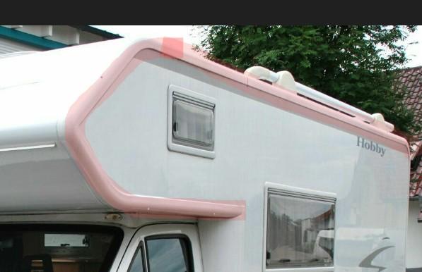

  • Hallo zusammen ich habe Wassereinbruch am Alkoven 🙈 genauer gesagt oberhalb vom Fahrerhaus am Übergang vom Alkoven zum Aufbau.
    Als Ursache vermute ich die Abdeckleisten, Fenster sind dicht und kommen eher nicht in Frage.
    Da ich von innen nicht an die feuchte Stelle hin komme, muss ich die auf Bild 1 markierte Leiste abmachen, in der Hoffnung, das ganze Ausmaß zu sehen und wĂŒrde gerne wissen wie die abgeht.

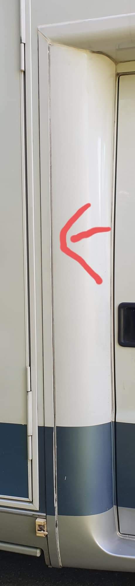

    Zudem muss vermutlich auch die komplette Leiste auf Bild 2 ab, kann mir jemand sagen wie die festgemacht ist bzw wie ich die so abbekommen, dass sie nicht kaputt geht? Nur die paar Schrauben werden die ja wohl nicht halten, ist die mit Dekasil o.Ă€. eingeklebt? Hoffe das hat schon mal jemand gemacht und könnte mir zu meinem Vorhaben ein paar Tipps geben, damit das gute StĂŒck irgendwann wieder Einsatzbereit ist. Die Suche hat mir schon ein paar Tipps gegebenen, was das neu abdichten betrifft, aber zum Thema Leiste ab kriegen hab ich nichts gefunden

    Die senkrechte Leiste sehe ich wohl nicht als Ursache denn dahinter ist es weitgehend hohl.
    Die Leiste ist von hinten Verschraubt. Abdichten von außen wenn du meinst dass da was reinkommt halte ich fĂŒr ausreichend.
    Aber das große Winkelprofil ist wohl eher die Ursache. Bei meiner Sphinx sieht diese wohl anderst aus aber diese Leiste rings um den Alkoven war bei mir die Ursache. Das Profil war ausschließlich mit Sikaflex verklebt nur eben nicht Dicht. Darunter befindet sich aber noch eine Dichtebene. Diese war bei mir liederlich verarbeitet und eben auch nicht Dicht.
    Das Entfernen des Profils war eine Schweinearbeit.
    Bericht hierĂŒber kannst du unter Sphinx nachlesen. Auch Bilder findest du dort.

    Das Wasser kam bei uns an der Blechverbindung rein, die vor der Frontscheibe unter dem Alkoven liegt. Verdeckt wird sie durch eine Alu Kederleiste die hier quer verlÀuft. Das Wasser zog sich hier nach oben und weichte das gesamte Holz im Alkovenboden auf.
    Die Abdichtung, vor allem an den Enden der Leiste war kaum vorhanden.
    Zum Abbau der Leiste vom ersten Foto kann ich nichts sagen, die musste ich nicht abbauen, dafĂŒr aber die umlaufenden Eckleisten.
    Die sind tatsÀchlich nur mit den sichtbaren schrauben fest. Wahrscheinlich aber auch nochmal mit Dekasil oder Sikaflex angeklebt.
    Unter der Leiste ist dann ein mit Alu beschichtetes Dichtband, das die eigentliche Abdichtung bildet. Die Leisten bekommt man mit viel GefĂŒhl ab. Dabei wird das Dichtband aber mit großer Wahrscheinlichkeit aufreißen.
    Wenn im nachhinein sicher ist das alles wieder dicht ist, kann das 3M Band zu Sicherheit noch drauf. Das sorgt zumindest dafĂŒr, dass das Wasser nicht mehr in der umlaufenden Alkovenleiste steht. Das Band kann auch ĂŒber das Sikaflex geklebt werden. Hab das jetzt auch schon seit Jahren so drauf und es hĂ€lt noch.

  • Hallo Paul,
    danke fĂŒr deine Antwort. Von hinten/innen komme ich an die Leiste nicht dran, da verlĂ€uft quasi der Holm. Die Innenabdeckung hatte ich im Fahrerhaus schon ab, um festzustellen, dass da nur der Holm kommt 🙈
    Ich werde wohl nicht drum rum kommen, das Profil zu entfernen. Hatte es schon auf dem Dach komplett gesĂ€ubert und mit Sika eine Dichtnaht gezogen, aber leider kommt immer noch irgendwo das Wasser rein đŸ€Ź
