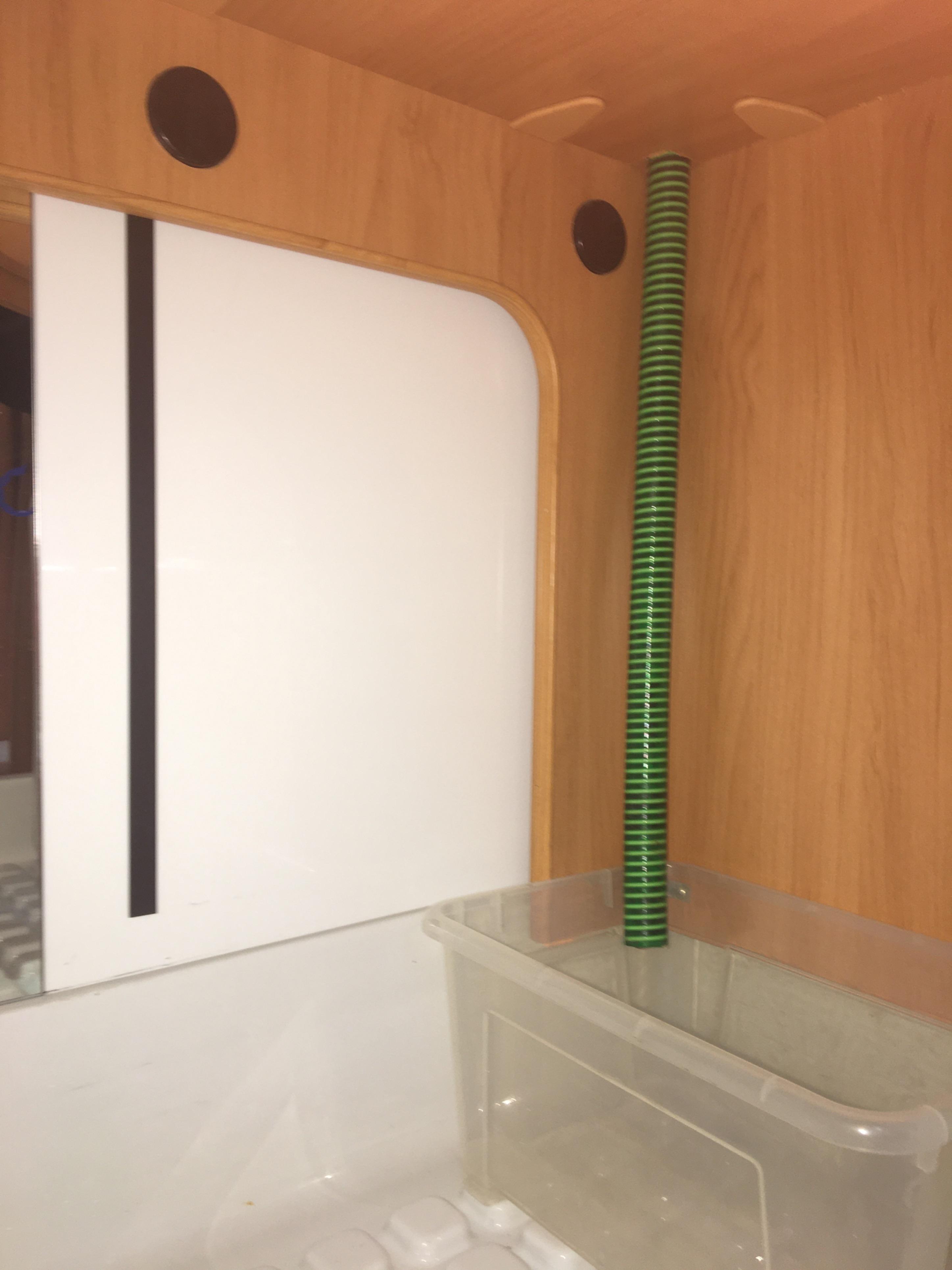

    im Bad unseres vor einer Woche erworbenen Hobby A 725 FMC ( Bj. 01/2007 ) läuft das Wasser aus dem Waschtisch direkt über einen Schlauch in die Duschtasse.Dabei verteilt sich das ganze Wasser in der Duschtasse und z.B. nach einer Nass-Rasur verteilen sich die Bartstoppeln schön gleichmäßig und verschmutzen die ganze Bodenwanne.
    Als Notlösung habe ich jetzt ein Gefäß untergestellt. Ist das so Original ? Siehe Anhang Nr. 1.

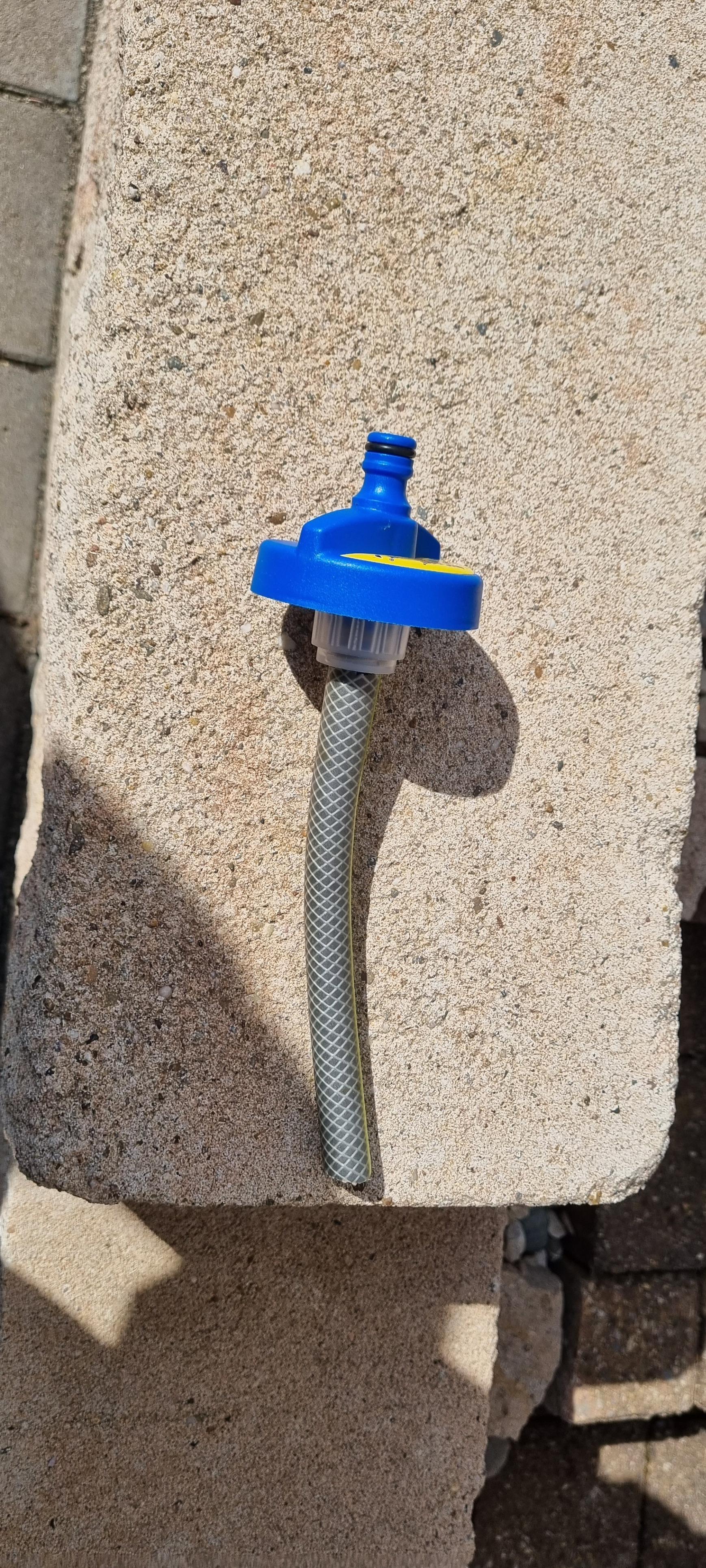

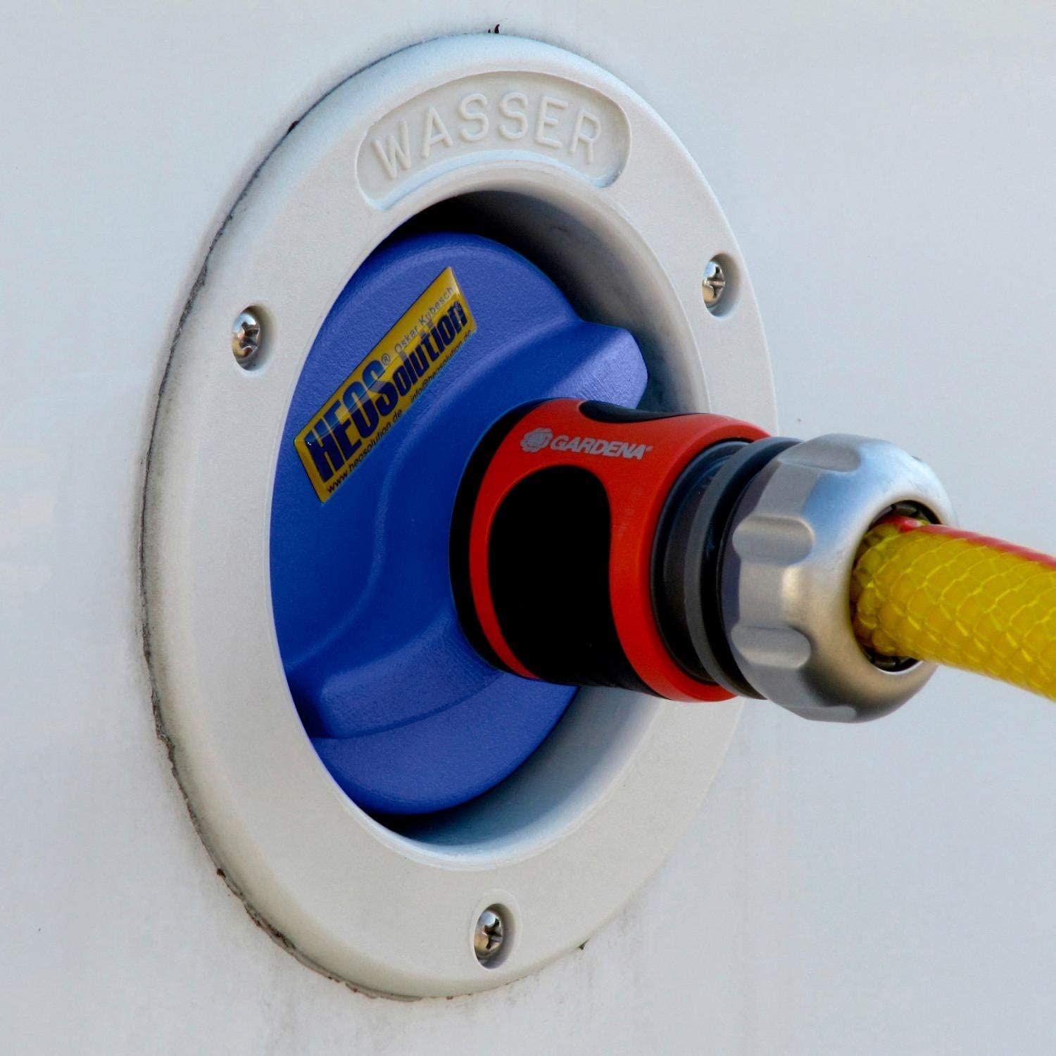

    Zum Bunkern von Frischwasser mit dem Schlauch benutze ich so einen Tankdeckel , da kann nichts überschwappen

    zum befüllen mit Frischwasser benutze ich ebenfalls den Deckel wie Karsten, da aber gleich nach der Öffnung eine Biegung kommt, kann es zum Rückstau kommen und das Wasser läuft wieder ein wenig an der Außenwand herunter.
    Ein Stück Schlauch dran und alles bleibt trocken.

    zum Thema Wassereinfüllen; die Entlüftung muss stimmen! Bei unserem 725er tritt das Problem nicht auf. Und bei dem Adapter von NeoSolution wäre ich aus dem gleichen Grund vorsichtig: Wenn Du über die Stadtwasserleitung zu viel Druck in die Befüllung gibst, könnte das problematisch werden, der Frischwassertank ist nicht für Druckbeaufschlagung ausgelegt.

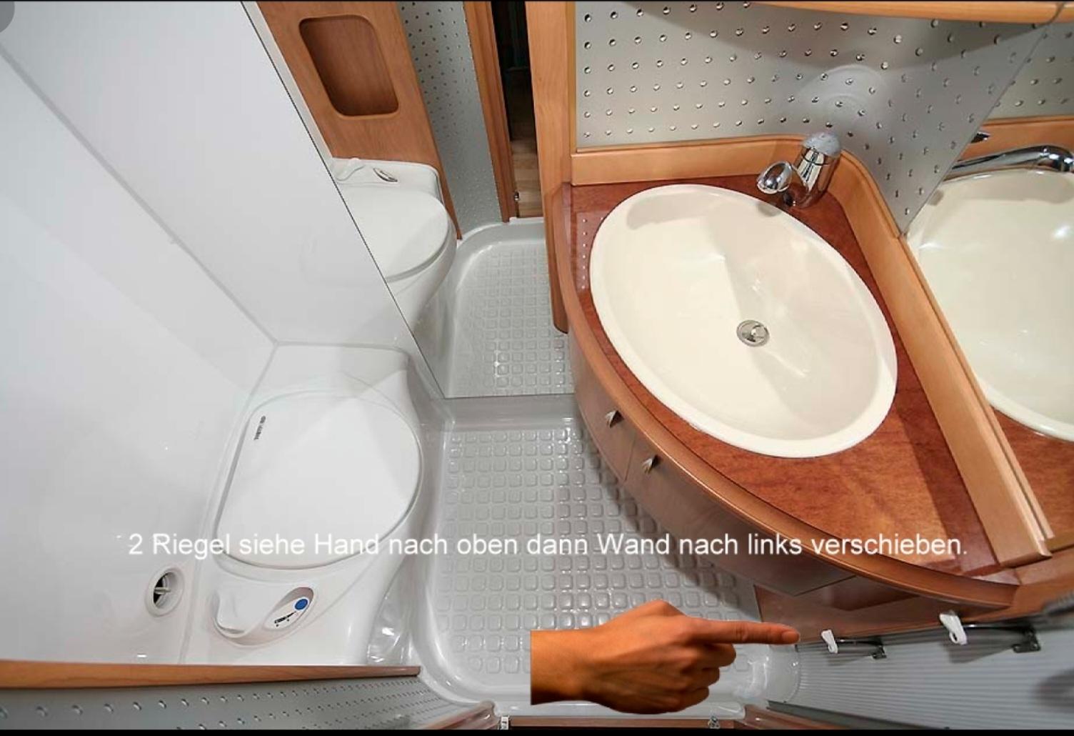

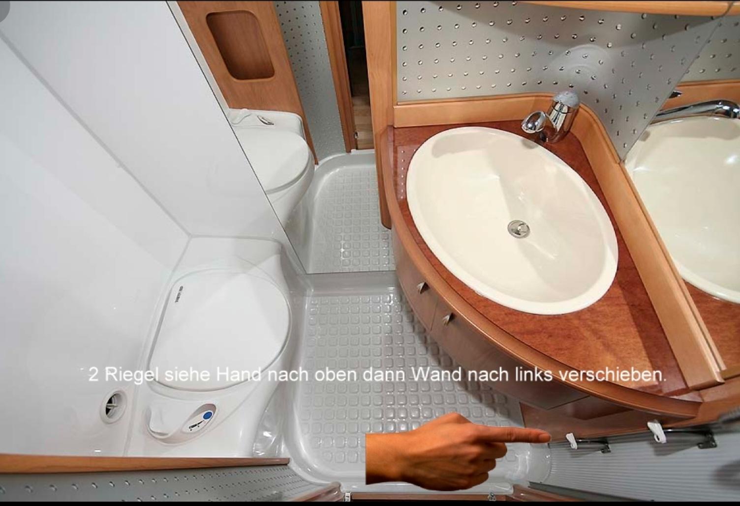

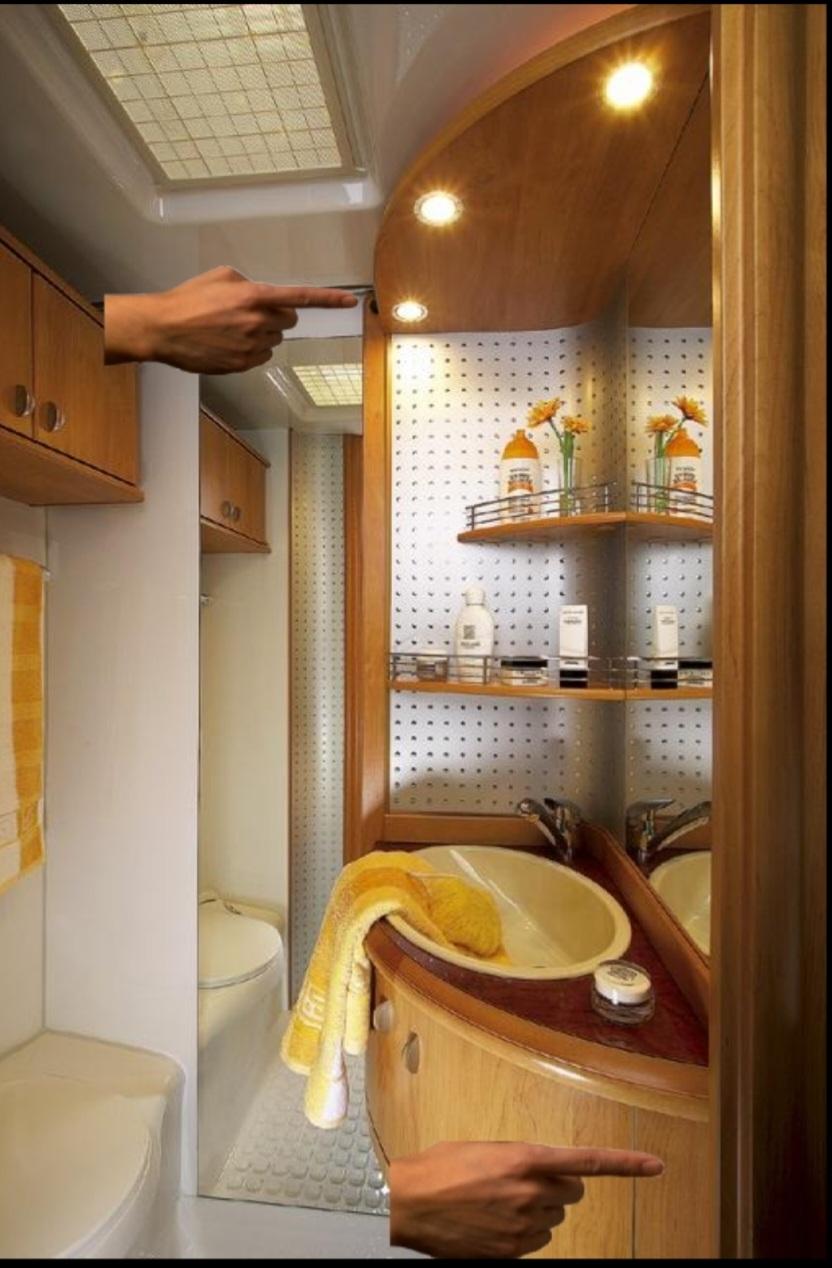

  • Hallo Marcus ,
    Der Waschtisch ist genau genommen, nur ein Handwaschbecken .
    Damit das Wasser ablaufen kann, ist der grüne Schlauch unter dem Waschtisch gedacht , er sollte genau über dem darunter liegenden Ablauf sein. Die Wand im Bad ist verschiebbar, D. H. zum Duschen entriegelt man diese, schiebt sie über die Toilette und klappt die zum Vorschein kommende Duschabtrennung in die Halterung, somit hat man eine geräumige Dusche auf kleinem Grundriss. Eine gelungene Alternative. Die Wand wird mittels 2 er Verriegelungen auf höhe des Unterschrankes und einem Bolzen unterhalb des oberen Kranzes ( wo die Strahler sind) an der Außenwand eingerastet (Schwarzen Knopf ziehen)

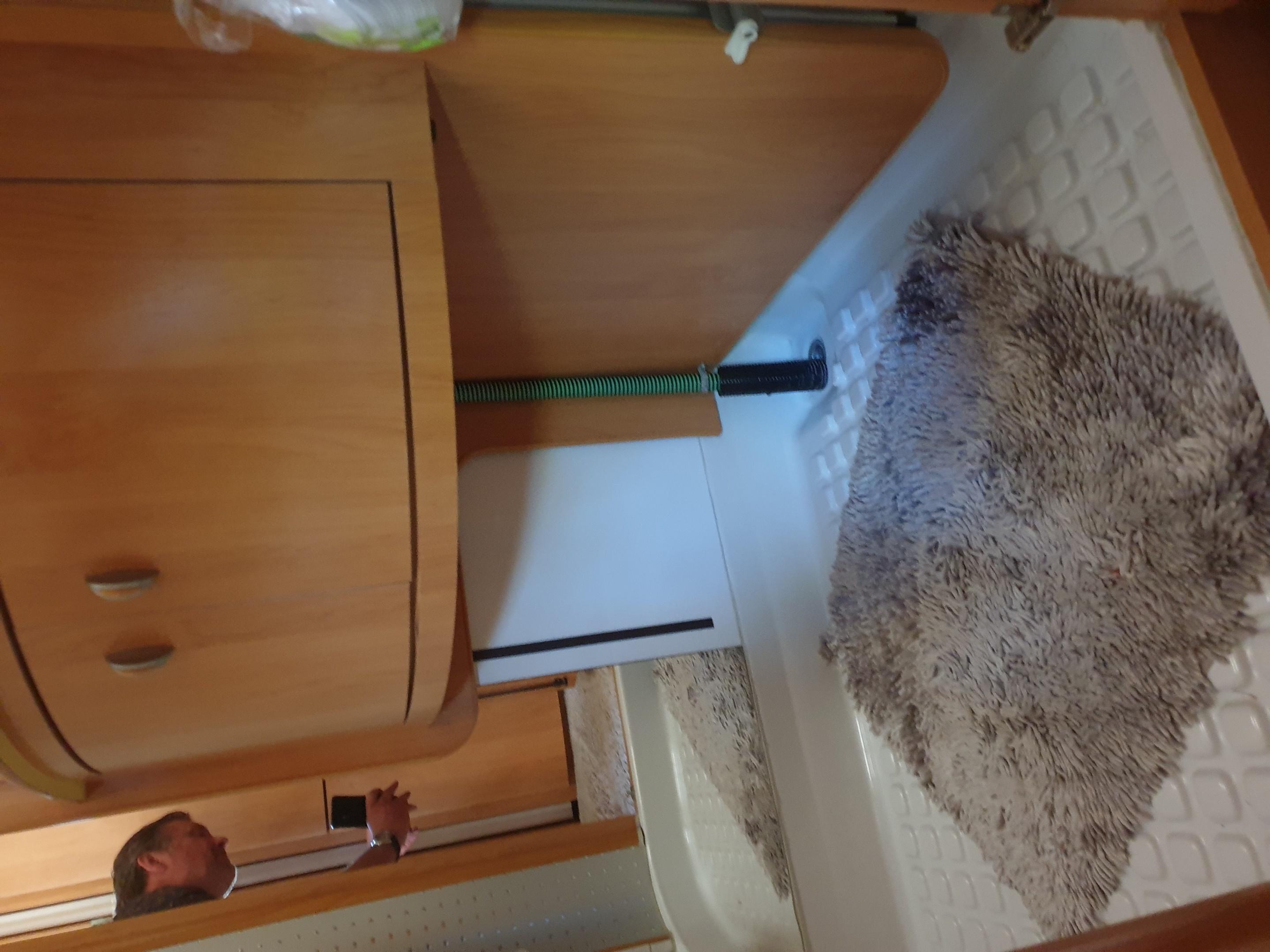

  • Hi,
    ich habe genau das selbe Modell und bei mir geht der Schlauch,
    schwarzer weicher Spiralschlauch bis auf den Syphon, mit einem kleinen Stück Schlauch ca.5cm lang Durchmesser etwas größer als der Ablaufschlauch, als Schwallschutz. Kann ich die Woche mal fotografieren.
    Nasse Füße hatten war auch schon und es muß nichts verstopft sein, es reichen ein paar Haare auf dem Syphon und die Plörre läuft nicht ab ....
    Grüße Oliver

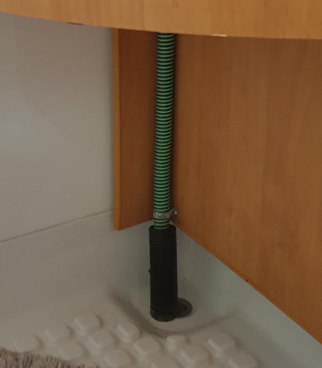

  • Hallo habe schnell mal Fotos gemacht... bei dir fehlt eventuell nur der Schwallschutz.
    Hatte das falsch in Erinnerung.
    viele Grüße vom Mittelrhein
    Oliver
  • Danke fürs Photo… habe den Schlauch jetzt ebenfalls verlängert und das / den Syphon sauber gemacht.
    Jetzt gibt es bei Benutzung des Waschbeckens keine nasse Füße mehr.

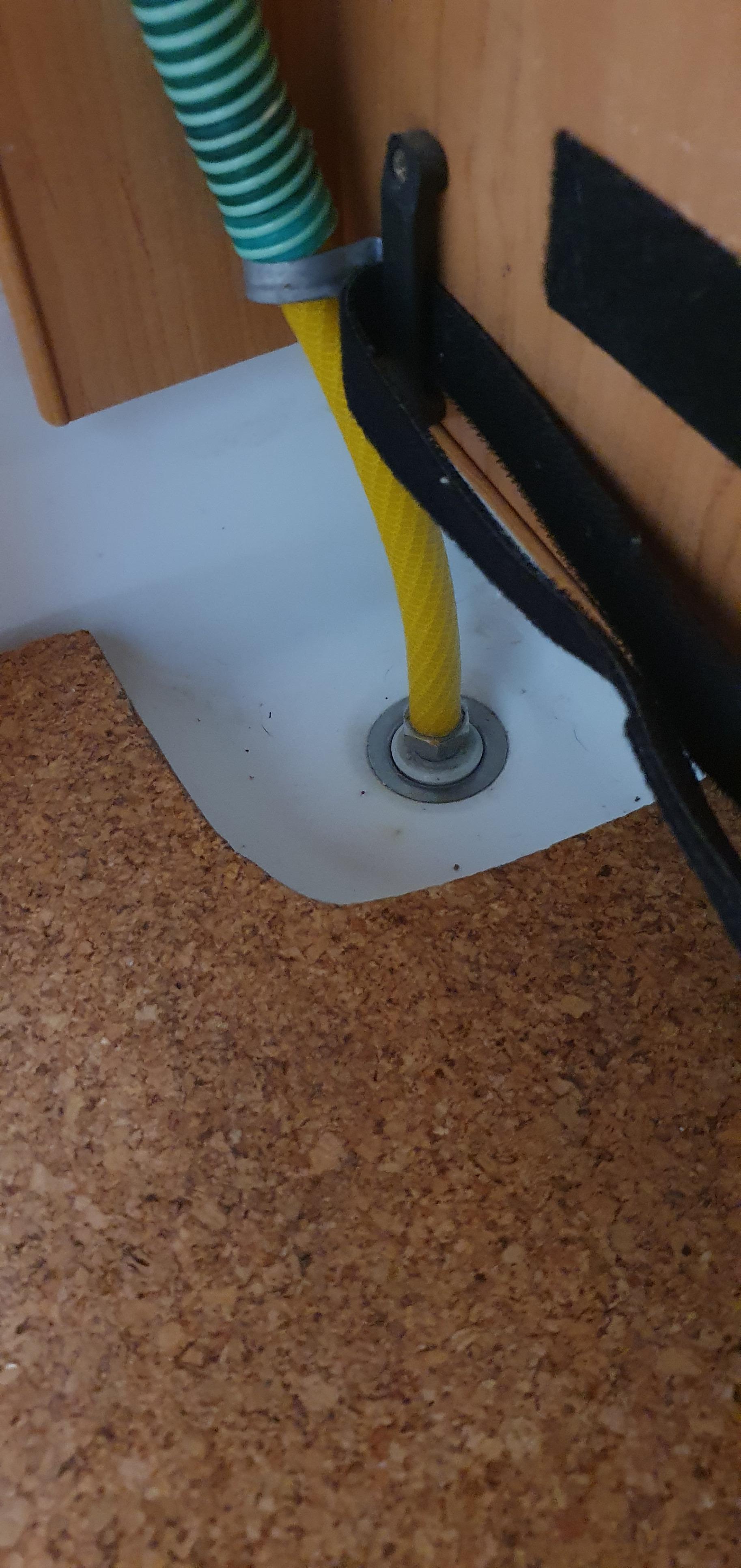

  • Ich habe mal ein Foto von meiner Dusche vom 725 gemacht.
    Den Stopfen von der Dusche habe ich durchgebohrt und einen Schlauchanschluss eingeschraubt .
    Ich würde auf die Dusche eine Korkplatte legen die das Gewicht verteilt
  • Ja Moin
    Beim verschieben der Wand geht der Stopfen sofort raus und ich gehe noch nicht mal auf den Boden.
    Nach dem Duschen stecke ich in wieder auf den Ablauf .
    Der gelbe Schlauch ist fest mit den grünen verbunden und hat im Schrank
    soviel Gefälle wie möglich damit das Wasser gut abläuft.
    Die Lösung habe ich seit 15 Jahren ohne das Wasser in die Dusche läuft.
