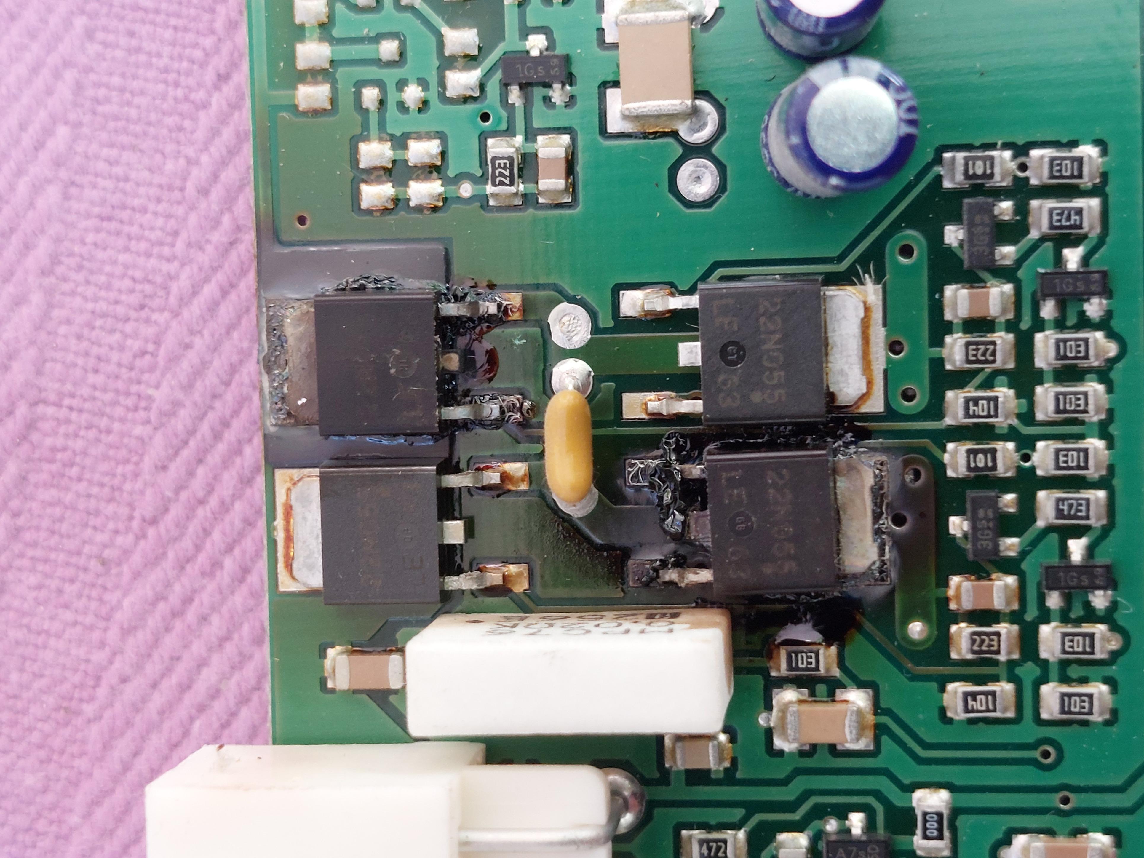

    Wir haben eine Automatische Satanlage von Caro, seid gestern macht sie keinen Muks mehr.
    Ich habe den Receiver ausgebaut. dabei habe ich schon gemerckt das es verschmort riecht.
    Auf der Platine vom Motortreiber sind zwei Transitoren durchgeschmort.(Bild)
    Jetzt habe ich von Elektronik eher nur so gefährliches Halbwissen.
    Die Bezeichnung der Teile ist 22NO55 LE 63 .
    Jetzt erstmal meine Frage kann man die austauschen? und wenn ja kann es sein dass dann noch andere Bauteile defekt sind ?
    Ich habe die gleichen Transitoren nicht gefunden, gibt es welche die vergleichbar sind, oder mit welchen kann man sie ersetzen.
    Oder hat jemand einen Receiver zu verkaufen?
    Gruß Michael
  • Hallo Michael,
    hast du schon mal bei Ten Haaft nachgefragt?
    Meines Wissens, kann man den Reciever für eine Reparatur einschicken.
    Im Vorfeld, wird dir per Mail ein Kostenvoranschlag der Reparaturkosten mitgeteilt oder ein Austauschgerät angeboten.
    Vielleicht rufst du einfach mal an.
    Gruß Teo
