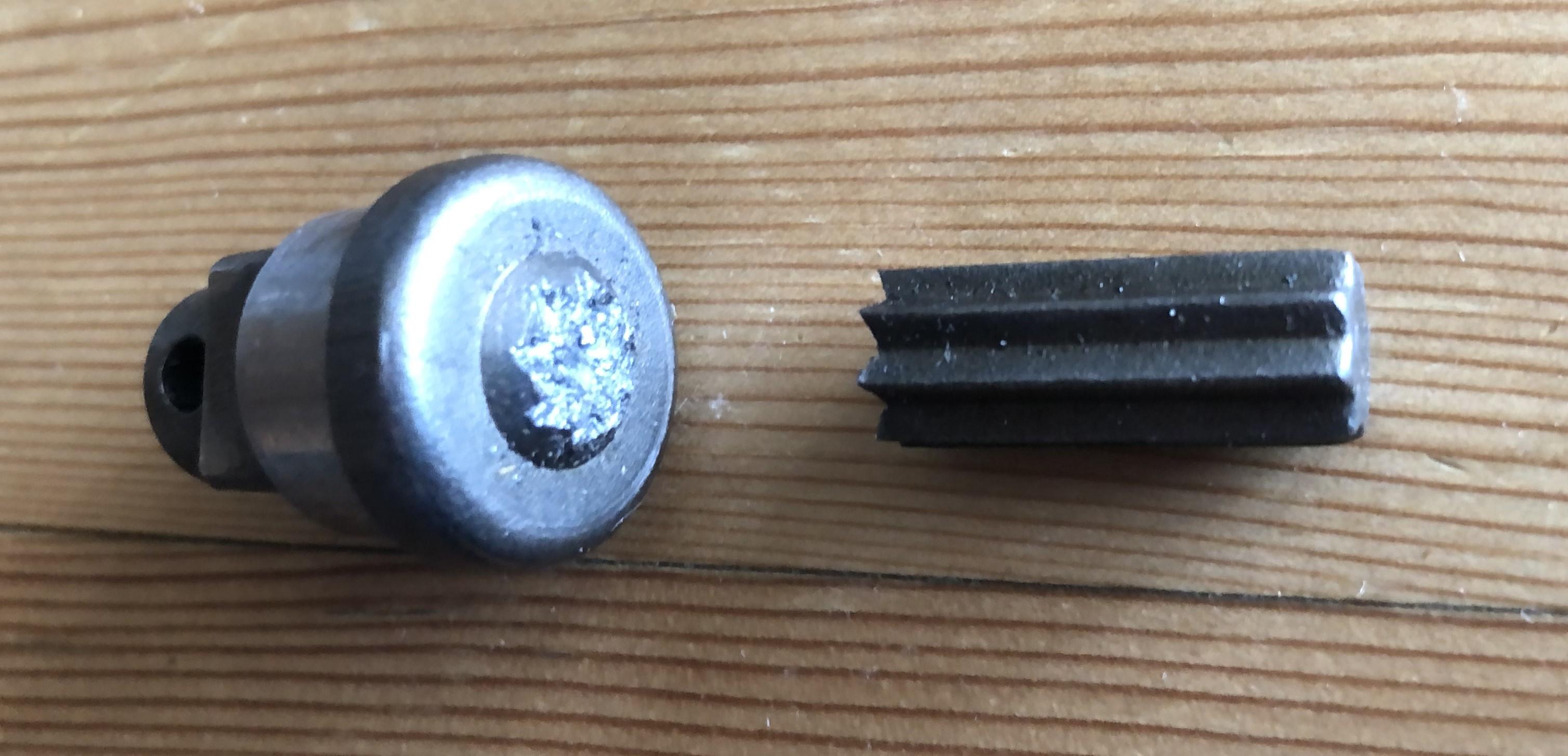

  • .... Antriebswelle vom El. Motor zur Trittstufe abgerissen. Vielleicht hat schon mal einer von Euch das Bauteil ausgetauscht und kann mir sagen wo ich dieses Teil einzeln bekomme.
    LG Walater.

    mir ist die Antriebswelle auch schon mal gebrochen. Da hatte ich unseren GQ von den Böcken
    runter gefahren und hatte vergessen die Schuhe von der Stufe zu nehmen.
    Der Motorstart und die damit verbundene Einfahrautomatik haben dem Getriebe dann den Rest gegeben.
    Die genau Bezeichnung lautet:
    Thule Single Step V15 Motorachse
    Wenn du die Leute von Google mal losschickst wirst du garantiert fündig.
    Hier mal ein Beispiel:
    https://www.camping-kaufhaus.c…ingle-step-v15-motorachse
    Der Einbau ist mit 2 linken Händen in 1 Stunde erledigt.
    Bedienungsanleitung liegt bei.
    LG Kurt

  • Ich hatte 2018 gewechselt (wechseln müssen)
    Auch dort gekauft und sieh da, nur 5 € teurer geworden, seit 2018
    No.:FREB-603114 - Thule Single Step V15 Motorachse 19,81 EUR
    Dazu hatte ich mir die Shock Absorber direkt mitbestellt. Bei mir waren gar keine verbaut, sind aber wohl gerade nicht lieferbar:
    https://www.camping-kaufhaus.c…e-step-v15-schockabsorber
    No.:FREB-602971 - Thule Single Step V15 Schockabsorber 9,94 EUR

    hatte ich auch schon, geht schnell zu tauschen. Die "Puffer" hatte ich anfangs drann, dann gehen sie schnell verloren, hab wieder welche rangemacht, sind wieder weg, jetzt schau ich eigentlich nur das ich regelmäßig alles abschmiere.
