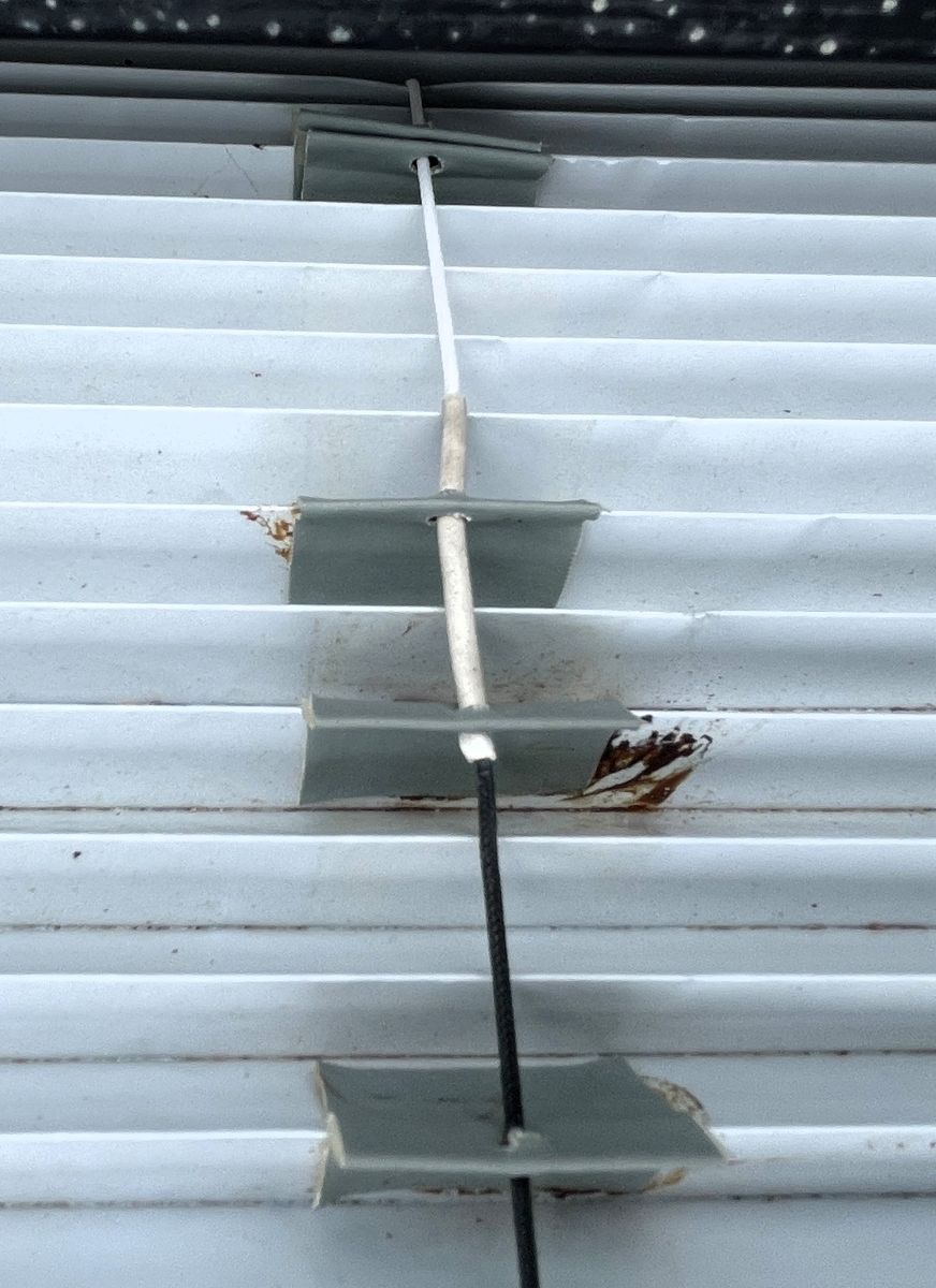

...wie schon mal geschrieben ist auch bei uns der Faden vom Plisee gerissen.
Ich habe es dann mit Sek. Kleber und einem dünnen Schlauch wieder zusammen geklebt.
Das ist jetzt schon eine Weile her und es Hält immer noch.
LG Walter
