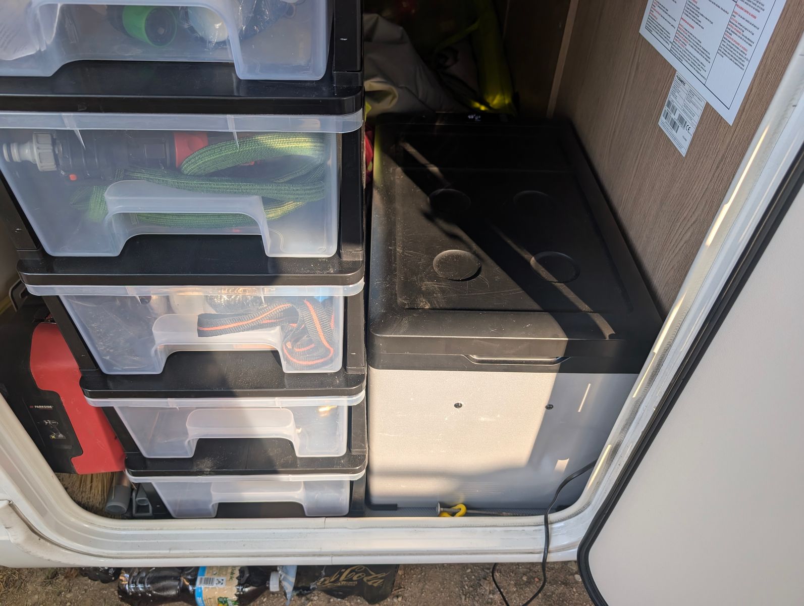

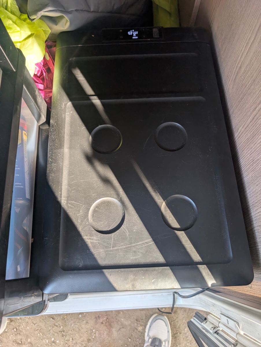

  • Haben die 40l Ice cube Kompressorbox von plug in festivals läuft auf 12V und 220V.
    Sind zu dritt unterwegs und benötigen den zusätzlichen Kühlraum.
    Per App steuerbar. Absolute Empfehlung
