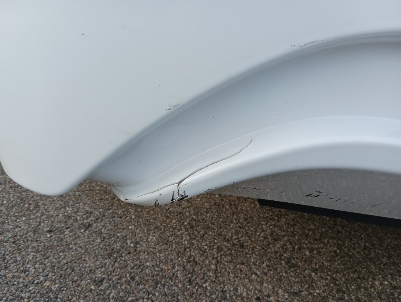

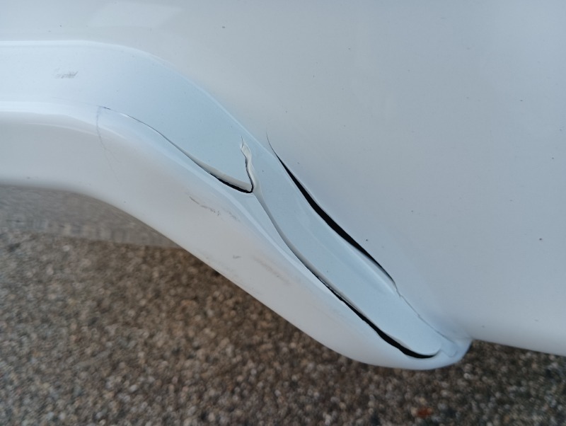

    wende mich an euch mit spezieller Frage , habe mir die hintere Stosstange wenn man es so nennen will , die ja aus Kunststoff ist beschädigt , siehe Bilder.
    Hatte jemand schon mal ähnliches und kann mir über die Kosten etwas sagen?
    Oder weiss jemand wie man so etwas reparieren kann .

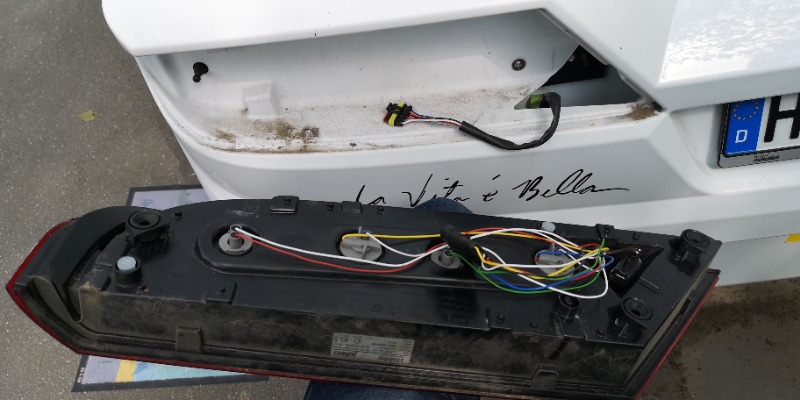

    Ausserdem muss ich das Hecklicht austauschen , das ist ebenfalls defekt , wie kann man dieses tauschen?
    Habe die Vermutung die Heckschürze muss dazu entfernt werden oder?

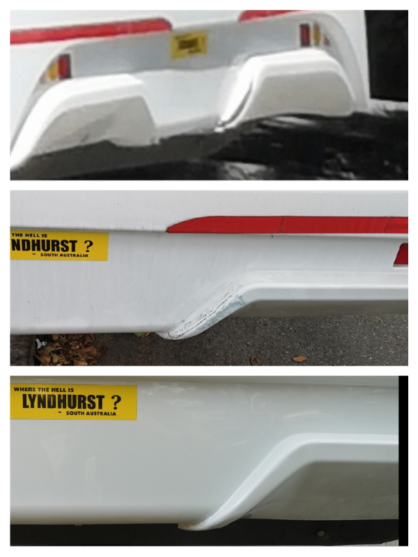

  • Schau mal an, da ist ist dir ja was ähnliches passiert wie mir.
    Repa ist kein hexenwerk.
    Ich hab im August nen kleinen betonsockel touchiert. Ergebnis: 2 fette Risse in den "Höckern"
    Repariert mit Heißluftföhns, Krampenschweißgerät, Feinspachtel und Fiat Bianco 210 Srühlack.
    Das rücklicht ist nur gesteckt, beherzt an der aussenseite ziehen aber dabei drauf achten, dass es an der Innenseite nicht verkantet.
    Das mit dem Händlerzuschlag find ich schon seltsam. Wenn das beim Händler gekaufte Fahrzeug schadhaft ist, hat der Händler dafür gradezustehen. Wenn der kostensatz,, den hobby als hersteller dafür vergütet, muss, das zwischen Händler und Hersteller geklärt werden, aber IMHO nicht auf deinem Rücken.

    Kunststoffe reparieren findest du HIER

    Genau das ist mein Klammer-Schweißgerät.
    Wunderbar für solche Reparaturen.
