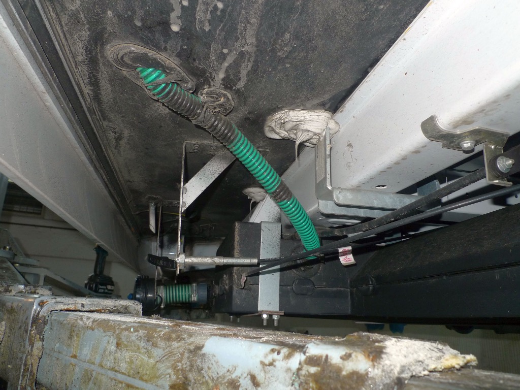

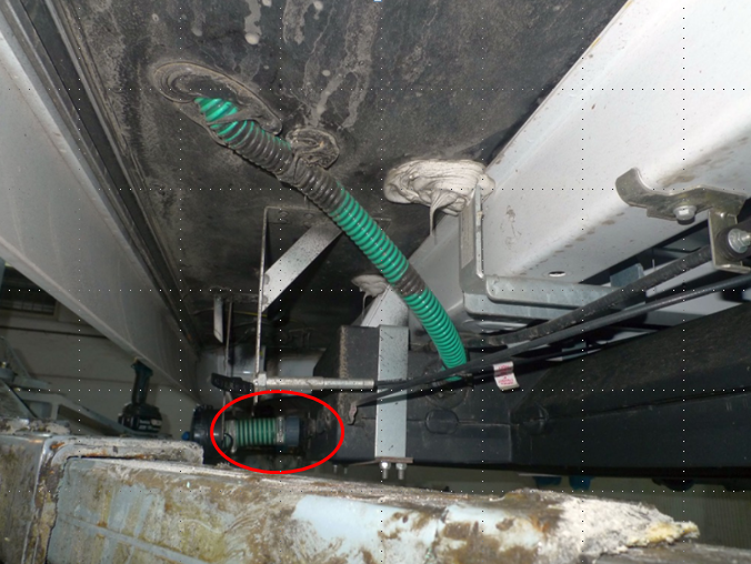

    Ich habe allerdings das Gefühl, dass die Undichtigkeit und somit das im Stützen stehende Wasser zunimmt. Weiß jemand, wie ich an den Schieber herankomme, mein netter Hobbyhändler meinte, er habe das noch nie gemacht, evtl müsse die gesamte Isolierung des Tankes abgenommen werden. Kommt man evtl von draußen an den Schieber? Ich habe mal ein Foto der Fahrzeugunterseite (gemacht bei dem Auftrag des Unterbodenschutzes) angefügt.
    Stefan
  • Hallo Stefan,
    evtl. mal von aussen mit einem Wasserschlauch reinspritzen.Kann ja sein , dass sich irgendwas am Schieber verklemmt hat.
    Merve und Hans-Ulrich
