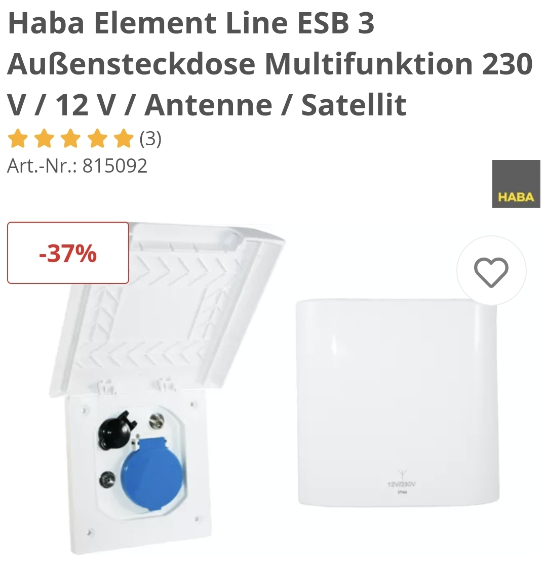

  • Rothardt schau mal hier,
    vielleicht ist das etwas für Dich.
    Wenn Du nicht gerade links und rechts unterhalb der Türen und klappen einen Ausschnitt machst dürfte keine Latting sein.
    Zur Not von inner erst mal ein 2mm Loch an geplanter Stelle durch die innere Wandverkleidung Bohren im zu schauen das keine Latte dort ist - in den Schränken sieht es keiner fals du suchen musst
    Mario
