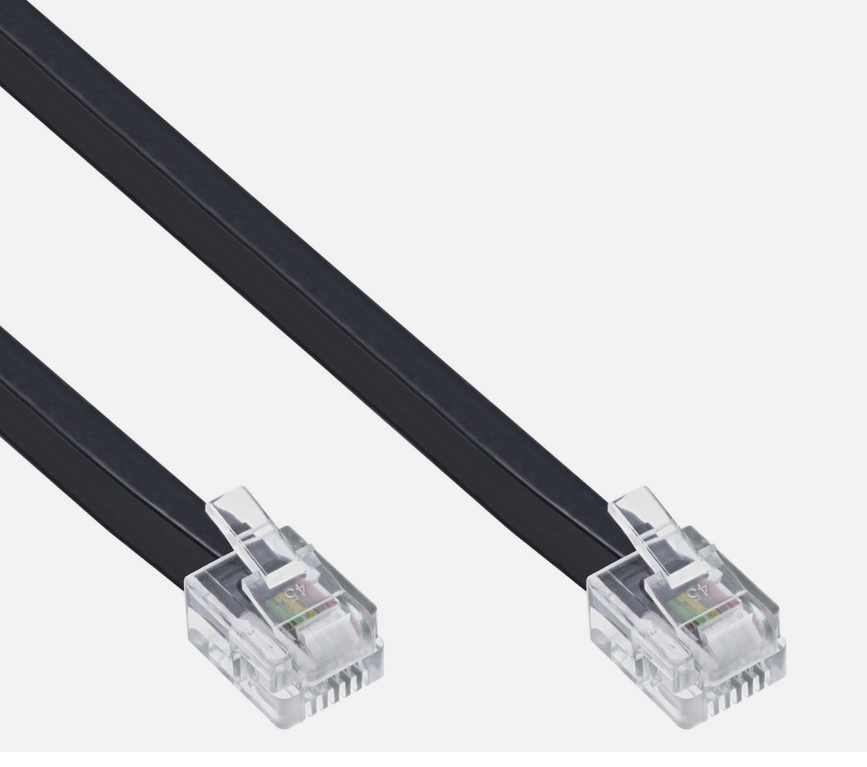

    Kennst du jemanden der auch einen Camper hat und mit einer Truma heißt, dann besorg dir ein 10 Meter Kabel (TIN) und stecke es in deinem CP Plus und in die Truma deines "Nachbarn.
    Wenn das geht, Platine defekt.
    Wenn nicht, CP Plus defekt. (Meine Meinung: Eher unwahrscheinlich)
    Mit dem 10 Meter Kabel kannst du auch deine eigene Leitung überbrücken.

  • Muss nicht unbedingt TIN Kabel sein. normales rj12 ( telefon) hat die gleiche belegung und kostet 1/3 vom Truma Tinkabel...
    Hab das gerade getestet bei einem Problem was ich in meinem Fahrzeug lösen möchte...

    das Truma TIN Kabel ist nicht "gedreht", also 1:1 auf den Pins verdrahtet. Man kann sich einfach ein RJ12 Kabel besorgen. 6P6C
    Viele Grüße! Thomas
