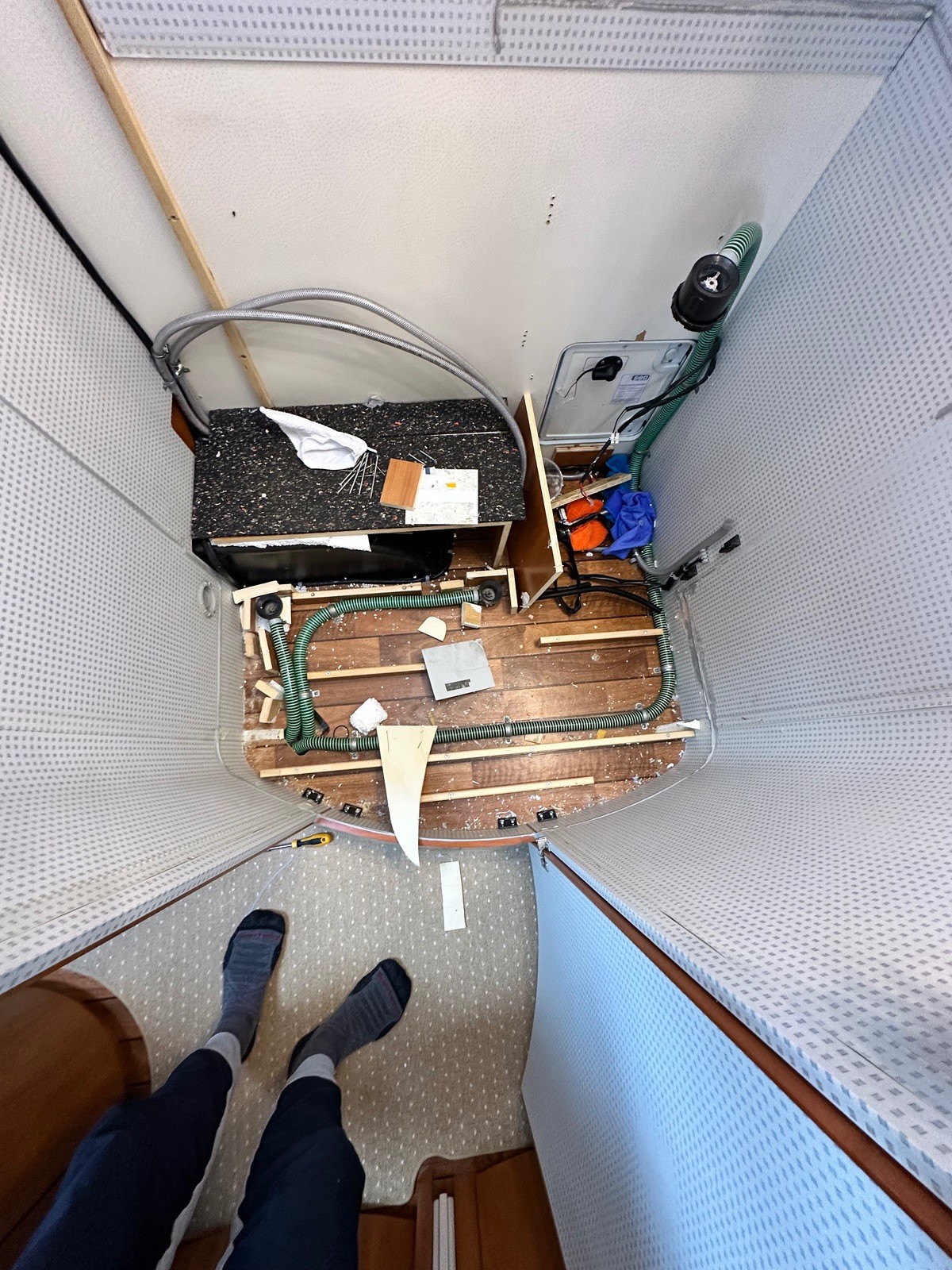

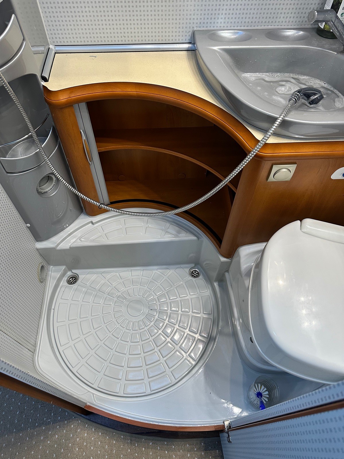

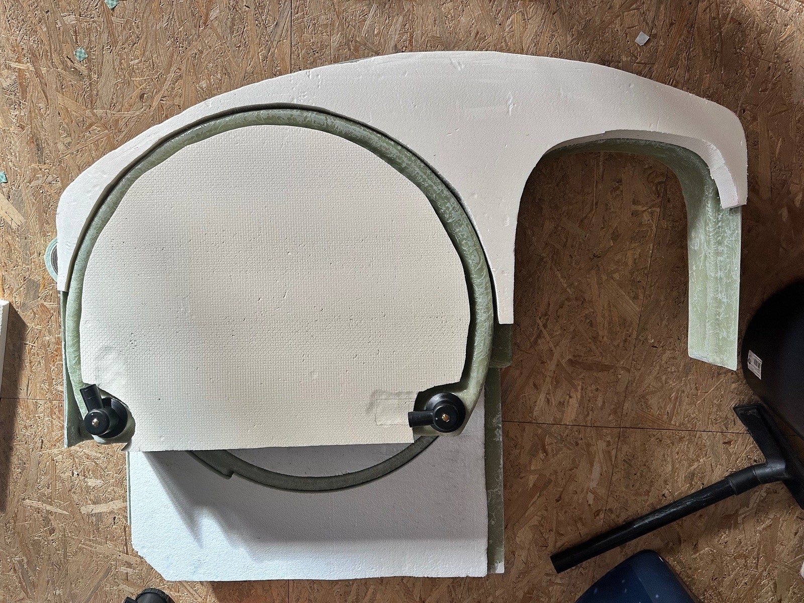

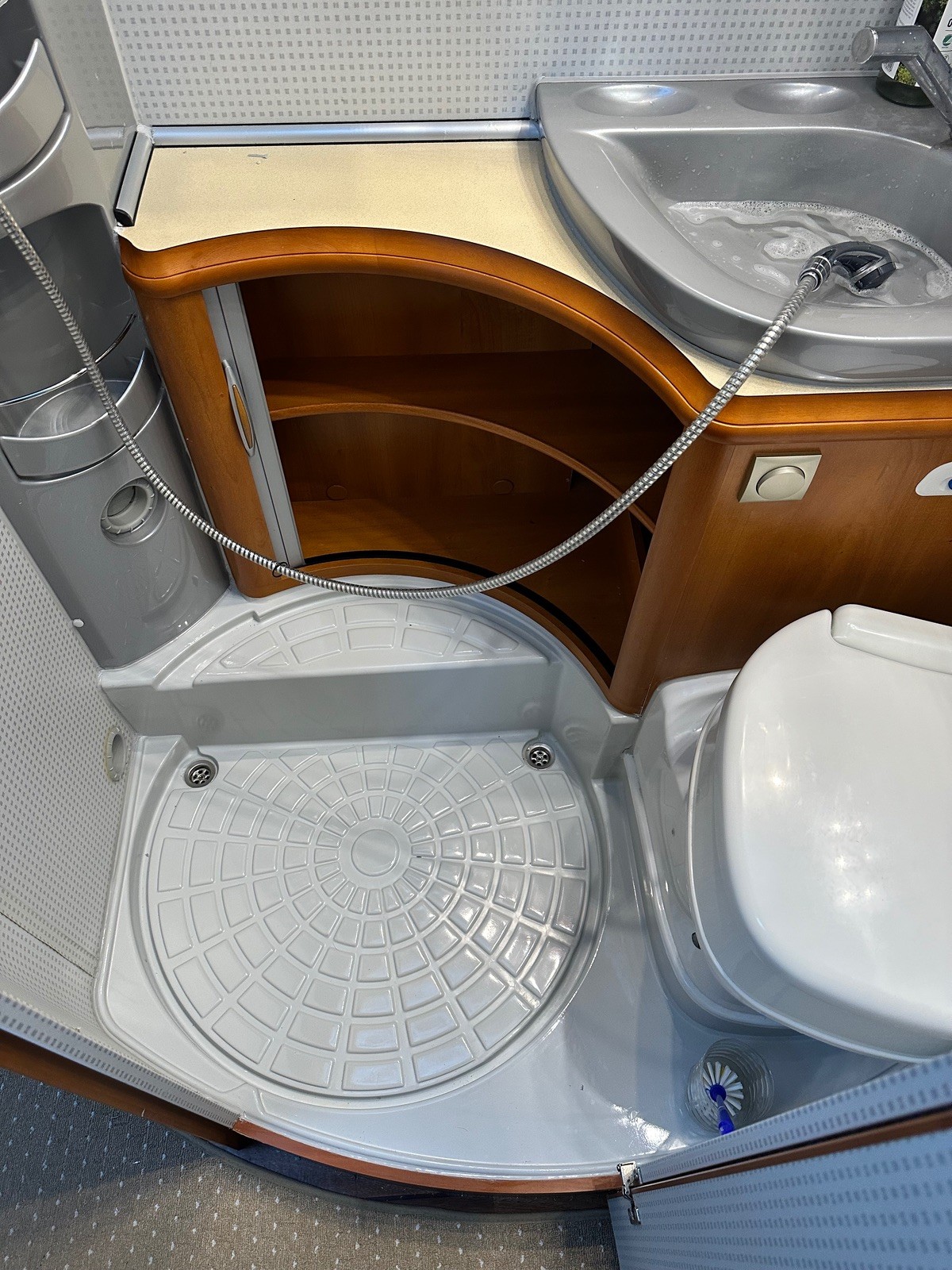

  • Ich habe meine Duschwanne jetzt ausgebaut..... und eine komplett Neue aus GFK geordert. Unter der Duschwanne: Schimmel!!
    Ich würde sagen: eine Aufdoppelung ist wie : Oben hui und unten pfui.
    Meine Duschwanne hat praktisch überall Mikrorisse. Merkt man erst wenn mal beherzt Zentimeter für Zentimeter draufdrückt. Weiteres Problem: die Abflüsse.
    Ich hoffe die sind gut silikoniert worden.
    Anbei ein paar Bilder vom Aufbau( Unterbau), ich habe die Risse sehr frühzeitig erkannt. Ich bin mir sehr sicher, dass bei Einigen das Bad von unten gammelt.
