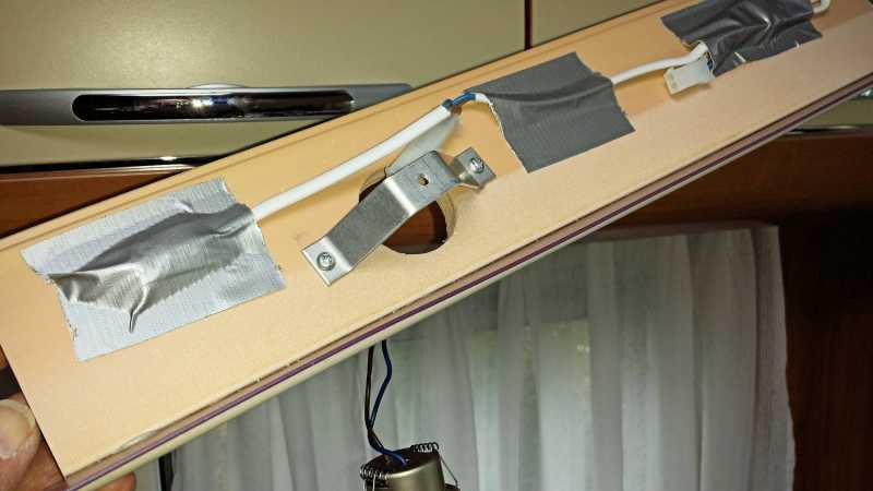

  • So einen hab ich noch.
    Kurt hatte in seinem 600er über dem Fahrerbereich ein Brett eingezogen für zwei Lautsprechen und zwei Lampen. Will ich auch haben war Klasse.
    Hier haben wir zwei MR16 30 LED SMD eingebaut.
    Wenn man mal Karten lesen will oder ein Buch wirklich ein sehr schönes aber auch helles Licht.

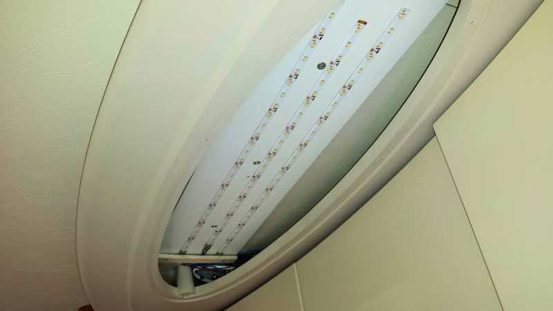

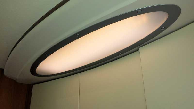

  • In den neuere Hobbys ist über dem Herd so eine ovale Milchige Plastikabdeckung, dahinter müßte eine Leuchtstoffröhre stecken.
    Weiß jemand wie lang die ist und wie wieviel Watt ich glaube wir haben da ein gute Alternative dafür.
  • Keine Ahnung, habe mich noch nicht getraut, es zu öffnen. Dürfte aber tatsächlich eine Röhre sein.
  • Die Röhre ist sicher, Länge wäre intressat und der Verbrauch.
    Im Hymer habe wir auch schon solche Leutstoffröhren gegen LED Leisten getauscht. Das Ausbauen sollte nicht so schlimm sein. Wann muss sich nur trauen. ;)

    Ach ja dazu kommt noch die Leuchtstoffröhre die oft in der Küche unter dem Plastikoval steckt. Klar eine Leuchtstoffröhre verbraucht nicht so viel aber die Elektronik dazu ist man ruckzuck über 20 Watt.
