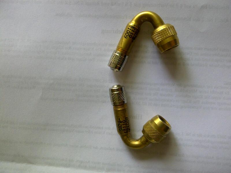

  • Hallo an alle,
    habe diese Ventilverlängerungen heute bei Iveco für ca. 12 Teuronen erstanden.
    Damit kann ich die hinteren, äußeren Reifen endlich aufpumpen ohne mir die Finger zu brechen.
    Ob ich den Reifen deswegen nachwuchten lassen muss, werde ich noch herausfinden!
  • Ja, sieht nach einer gescheiten Sache aus.
    Eine ewige Fummelei, ohne. :angry:
  • Jopp,
    werde sie am Wochenende montieren.
    Die Empfehlungen lauteten entweder aus Messing oder mindestens Stahlflexschläuche.
    Die aus Messing scheinen mir aber wirklich die besten zu sein, da man nicht noch zusätzlich mit Kabelbindern irgend etwas sichern muss.

  • Hallo Heiner,
    ja, habe ich. Hat mir nicht so gut gefallen.
    Extra Klammer und "nur" ein Schlauch das war mir zu viel und nicht "pur" genug.
    Wenn die Messingverlängerungen halten und nicht verloren gehen ( wahrscheinlich werde ich Loctite zusätzlich nehmen) dann bin ich zufrieden.

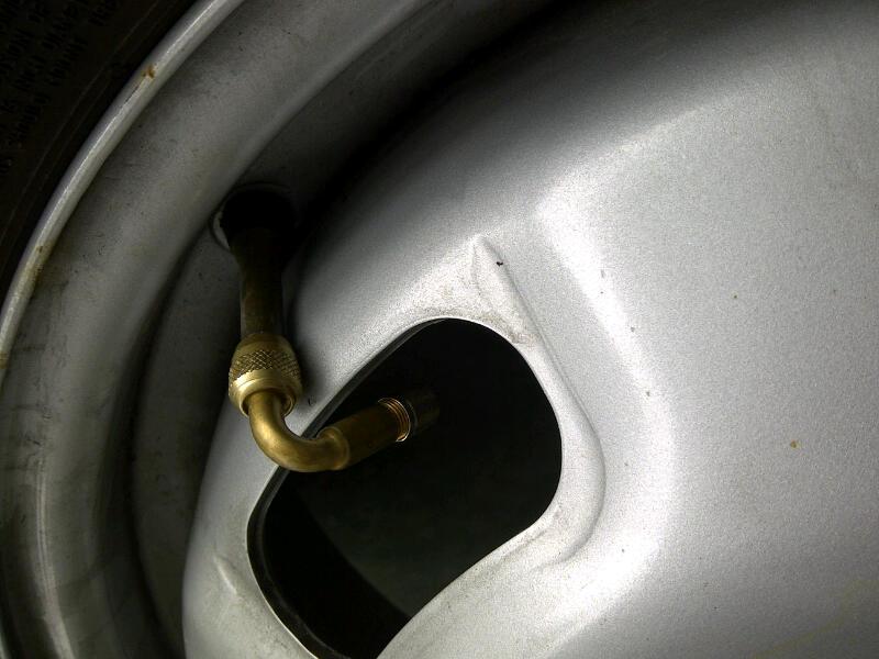

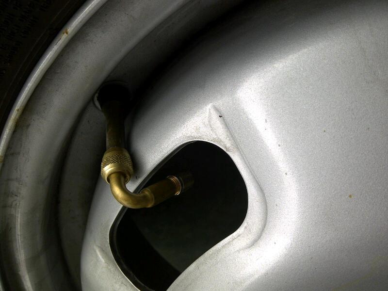

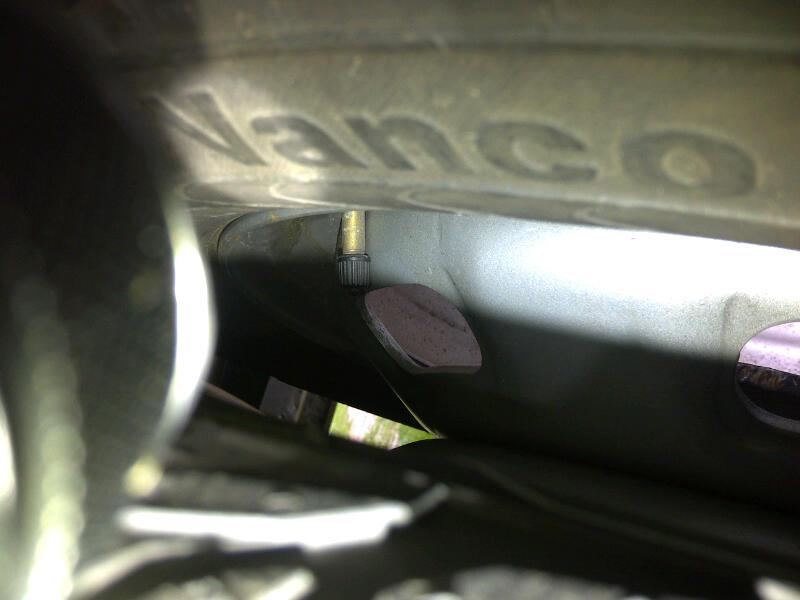

  • So,
    habe die Dinger jetzt montiert.
    So sah es vorher aus:
    Und so danach:

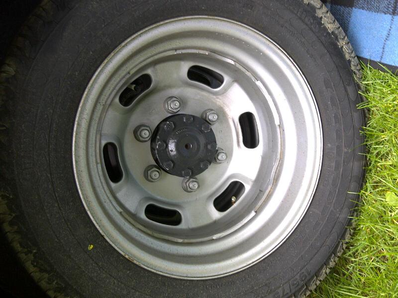

    Allerdings musste man den Reifen demontieren, da man zum festschrauben des Winkelstückes nicht mit den Händen zwischen die Reifen kam.
    Die Muttern waren MEGA-Festgeschraubt. Mit dem normalen Bordwerkzeug habe ich die nicht aufbekommen. Der 27 mm original Schlüssel ist glatt von der Mutter gerutscht. Wenn ich irgendwo an der Strasse das Problem hätte, würde ich ganz schön doof dastehen. Habe eine Ratsche mit Nuss und Verlängerung genommen und habe die Muttern dann aufbekommen.
    Werde mir hier noch ein anderes Werkzeug besorgen um im Falle einer Panne die Muttern auf zu bekommen.
    Fahrtest kommt ab dem nächsten Mittwoch.
    Ich werde berichten.
