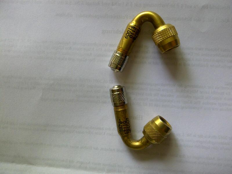

  • Ich habe mir diese Ventilverlängerungen für das aussen stehende Zwillingsrad auch besorgt. Ich kann es leider nicht empfehlen.
    Das Problem ist, dass der Sechskant sehr eng an der Felge anliegt und sehr schlecht mit einer 10er Schlüsselweite anzudrehen ist. Diese Ventile müssen vom serienmässigen Ventil den Stift eindrücken, damit der Reifendruck auf dem neuen Ventil aufliegt. beim Anbau des 2. Ventils konnte ich nicht so weit schrauben, dass das Serienventil ausgelöst wird, da ich die Verlängerundg leider auch mit Sekundenkleber angebracht habe, konnte ich das neue Eckventil nicht mehr losschrauben, das Serienventil drehte in seiner Gummidichtung mit!
    Ich musste dann zum Reifenhändler meines Vertrauens, auch er bekam das Eckventil nicht ab, trotzdem er, genau wie ich, das Serienventil mit der Wasserpumpenzange gegen gehalten hat.
    Letztendlich mußte er das Serienventil zerstören, und den Reifen abziehen.
    Ich bin dann sofort nach IVECO und habe auf Kulanz (auch der Reifenhändler meinte, das neue Ventil sei schadhaft ...) ein neues Ventil bekommen. In der Zwischenzeit habe ich dann gesehen, dass das Rad, was ich zuerst umgebaut habe und auch angebaut hatte, platt war. toll, also wieder aufbocken und den 300er Drehmoment lösen, Rad abbauen und Ventil nachziehen .... dachte ich, denn der Sekundenkleber hatte seinen Zweck erfüllt. ich konnte das Ventil nicht weiter aufschrauben, genau wie beschrieben, der Platz zum Schrauben ist zu eng, das Serienventil drehte in der Gummidichtung wieder mit.
    Also, Montag ebenfalls den Reifen abziehen lassen und das Ventil zerstören.
    Die Eckventile werde ich zum Mond schmeissen und mich nach einer anderen Alternative umsehen. Also, nichts für Selbermacher. Gut, dass wir dieses Wochenende nicht weg wollten ....

    Aber Sekundenkleber gehört nicht auf ein Gewinde. Hier gibt es z.B. Loctite. Da kann man die Mutter auch wieder lösen.
    Bei meinen original Felgen hinten funktioniert das Problemlos seit Jahren.
    Keine Ahnung was Du mit Sechskant meinst, die Verlängerung schraubt man mit den Fingern und am Schluss mit der Zange etwas fest. Das originale Ventil habe ich nicht extra festhalten müssen.
  • Hi Uwe,
    auf deinem Bild kann die Überwurfmutter mit den Fingern angezogen werden. Das war bei mir ein Sechskant, wie bei einer Mutter.
    Ich habe mal im Internet gestöbert, es gibt Verntilverlängerungen, die man biegen kann, ca, 75 mm lang.
