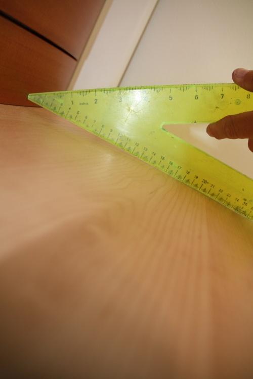

  • Mal schauen obs funzt:
    Hier handelt es sich um die Innenwand, Sperrholz mit Dekor, die innen aufgebeult ist, die Spitze des Lineals steht frei!

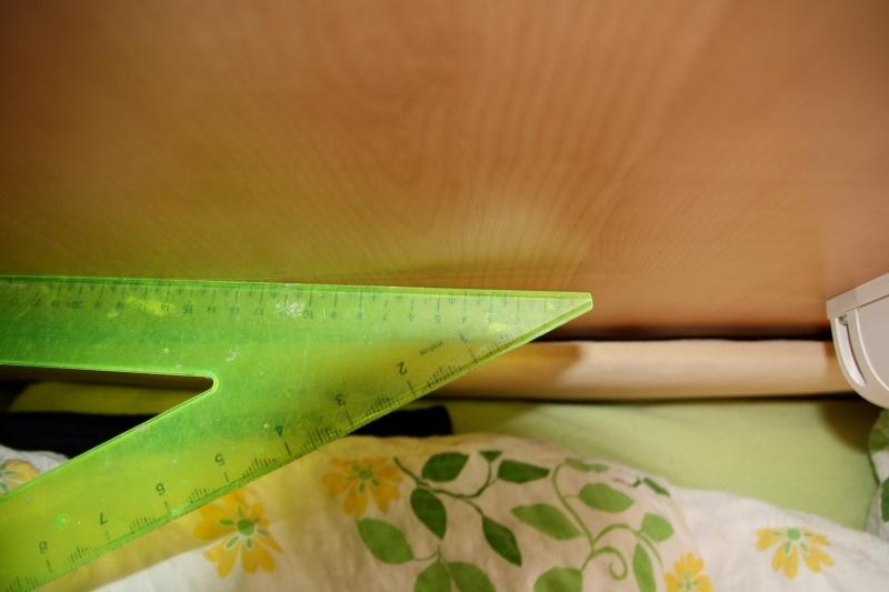

  • Hier eine andere Stelle, ebenfalls im Heckabteil, links über dem Bett, zwischen Fenster und Heckabschluss (links)

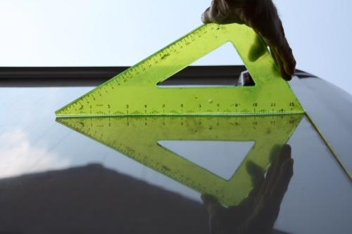

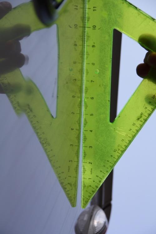

  • Selbe Stelle, von aussen, scheinbar ist eine Blase zwischen Aluhaut und Isolierung - aufgeweichte Verklebung? Das Lineal steht ab.

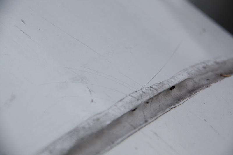

  • Ein weiteres Problem:
    Leiter am Heck aufgestellt und das Formhecke, sowie die Verbindung zum Dach geprüft. Die Aufsetzkante an der Heckrundung geht in die Abschlussleiste Dach/ Seitenwand über, hier sind Risse im Gelcoat zu sehen, ebenfalls auf der linken Seite des Hecks. Also beide Abdeckleisten!
    Die Verfugung scheint auch langsam porös zu werden.
