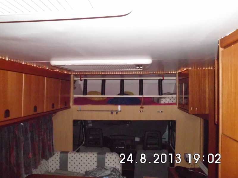

  • Ich schulde euch ja noch die Bilder von meinem LED-Schlauch.Das geht ja mal garnicht.Ich habe welche mit Blitz und ohne gemacht.
    LG Frank

    Da hat der Synchromat schon ordentlich umgebaut, auf den Bildern zu sehen die neue indirekte Kontourenbeleuchtung und die neuen Dachluken - haste wirklich fein gemacht!
