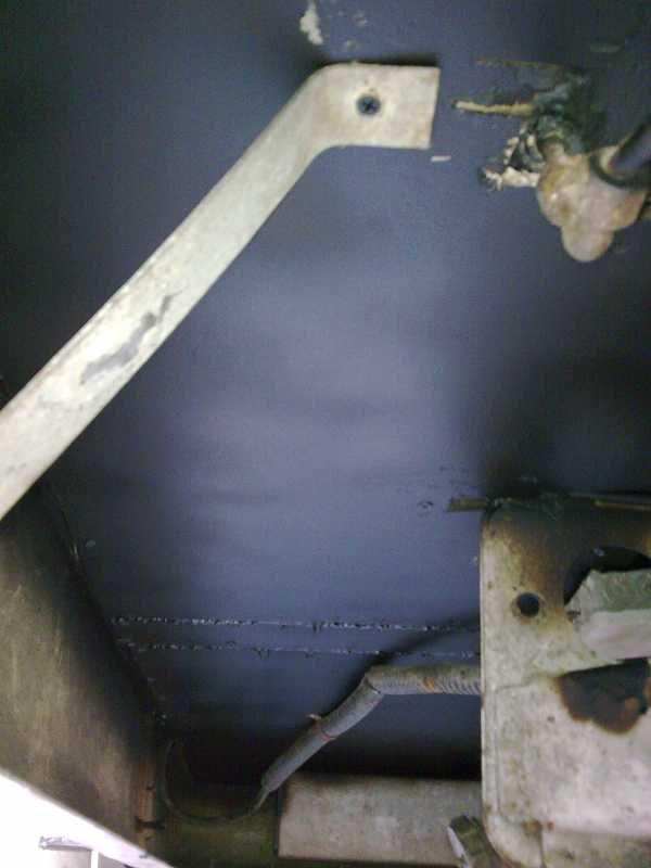

  • Bevor ich am Boiler weitermache,muß ja der Boden neu gemacht werden.Damit haben wir Heute angefangen,und es wurde größer und größer.Nun haben wir es wenigstens geschafft,die tragenden Hölzer zu ersetzen,und zu versiegeln.Bilder davon kommen noch,war zu wenig Licht zum Knipsen.Hier aber Bilder der Baustelle.
    Gruß Frank
    Bilder
    LG Frank

  • Moin Frank
    Na das kann ich mir aber vorstellen , bestimmt nee schöne Maloche , sieht aber gut aus . Aber tue Dir selber ein gefallen , nimm die Gipskartonschraube aus der Strebenbefestigung , die gammelt in einem halben Jahr ab und dann zieht Dir wieder Feuchtigkeit in den neuen Boden , nehme eine Edelstahlschraube
    bis dann
    Kurt
    Bürstner Lyseo T 727g
  • Hallo Kurt,
    danke.Ja,ist eine Saumaloche gewesen.Heute wurde der Boden Innen gemacht.Ist sehr schön geworden.Und jawohl,die Schraube kommt wieder raus,hatte nur grad keine andere für Holz da.Und so rumbaumeln lassen wollte ich das nicht.Hier mal der Schrank,da sieht man in etwa auch,warum man so super an den Boiler kommt.Der sitz rechts in der Ecke ganz hinten,aber auf dem Bild nicht zu sehen.Inzwischen liegt auf den Platte PVC und der Boiler ist an seinem Platz.Foto folgt.
    Gruß Frank
    LG Frank
