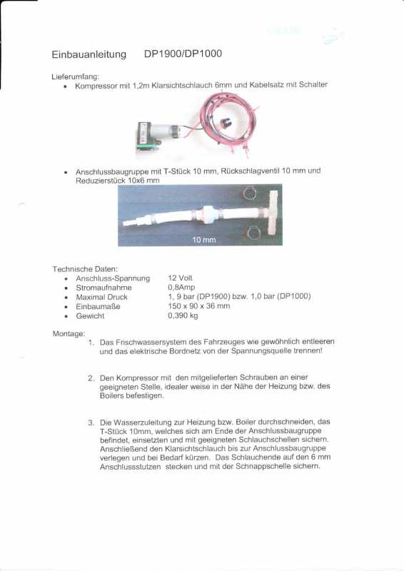

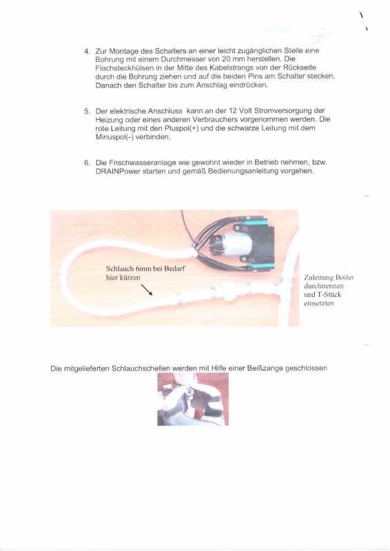

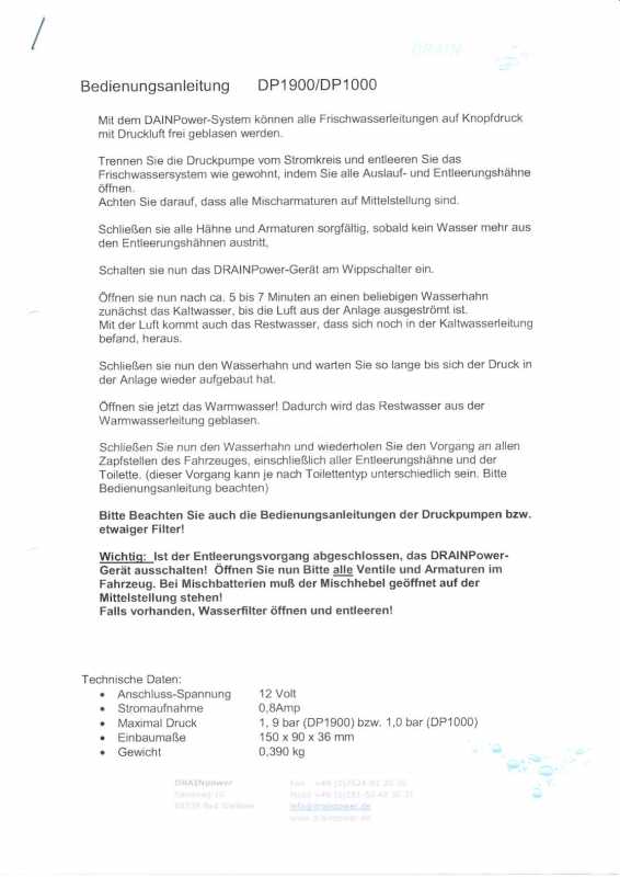

  • Hi,
    es ist an der Zeit, das Gerd von seiner Paris-Hilton sein Luftdurchblasgerät einmal vorstellt, am Besten mit Bildern.
    Er hat dann alle Wasserleitungen leer.
    Da ich auch im Winter fahre - interesseirt mich der Umbau, da ich auf dem letzten Treffen nicht alles verstanden habe :blush:
    das Luftdurchblasgerät von Gerd würde mich auch interessieren.
    Ich habe schon mal durch zu hohen Druck beim Leerblasen der Leitungen das
    Belüfterventil am Boiler zerschossen.Im Frühjahr wunderte ich mich dann warum die
    Pumpe beim Befüllen des Boilers nicht aufhörte und ich Propleme bei der Ersatzteilbeschaffung
    hatte.
    Dieter
    braucht man einen Computer.
  • Hallo Udo.
    Mach ich doch gerne für ein Bier.
    Wenn Paris Hilton wieder da ist kanst ja vorbeikommen. Sind ja nur ein paar km.:)
    Gerd:P
  • Neeee, Fotos und Anleitung genügen - und et jibbt dann zwei Bier ;)
  • Will aber 3 Bier, sind ja auch 3 Kopien.
    Versuche sie als Anhang zu senden.
    Gerd
    [attach:1]DrainPower_0001.jpg[/attach]
    [attach:2]DrainPower_0002.jpg[/attach]
    [attach:3]DrainPower_0003.jpg[/attach]
