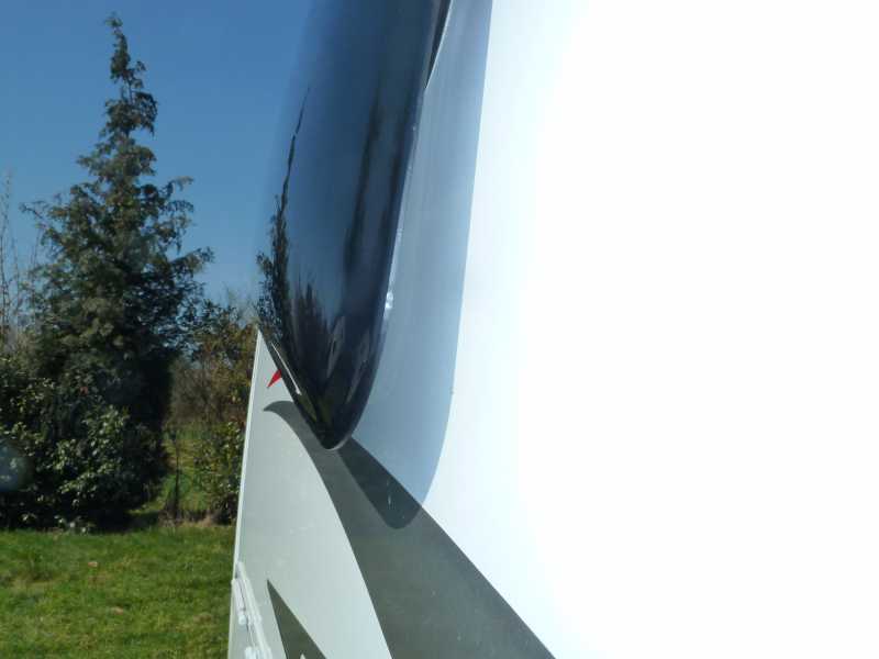

  • Meine Ausstellfenster an beiden Schlafplätzen wurden ausgestauscht, ich konnte an der Vorderseite meine Fingern durchstecken. Nach drei Monaten steht das rechte Fenster schon wieder ab und ist somit undicht.
    Laut Werkstatt soll sich durch Hitzestau (ich habe extra keine Rollos zugemacht)die Innenseite des Fensters wölben und somit das Fenster nach außen drücken.
    Die neuen Fahrzeuge 2011/12 haben nicht mehr die großen Fenster, sie sind wesentlich kleiner.
    Wer hat die gleichen Erfahrungen gemacht? Gibt es andere Fenster?

  • Hallo Fischkopf,
    ich wollte es nicht glauben auch an unseren Van sind beide hintern Fenster
    verzogen und undicht.Werde gleich die Werkstatt informieren.
    Dieter

  • Hallo Matthias,
    die Werkstatt hat für uns zwei neue Fenster bestellt,da ich über Ostern auf Tour war,bin ich auf der Rückreise,zur genauen Beurteilung des Schadens noch mal in der Werkstatt vorstellig geworden.
    Es wurde festgestellt,das die hinteren Fenster im hinterem Bereich so stark anliegen,das die
    Gummidichtung verformt wird,aber im vorderen Bereich geradeso anliegen.Die Fenster wurden
    darauf hin,noch nicht gewechselt.Meine Rückfrage diesbezüglich im Werk während des Treffen,
    ergab,das keine größeren Ausfälle bekannt sind,aber ein Austausch der Scheiben durch die Werkstätten
    bei Mängel durchgeführt werden.In Absprache mit der Werkstatt werde ich die Dichtigkeit bei Regen
    oder beim Waschen beobachten und dann werden die Scheiben eventuell erneuert.

  • Da vom liefernden Händler Schmidtmeier die fälligen Reparaturen ins Werk verlagert wurden, stand die Problematik mit dem abstehenden rechten hinteren Fenster dort ebenfalls zur Diskussion.
    Die dortige Werkstatt hat nach Prüfung das Fenster getauscht.
    Es war verzogen.
    Gleichzeitig wurde der erste Verschlußriegel etwas nach innen versetzt. So schließt das Fenster richtig.
    Das neue Fenster hat einen anderen Aufsteller in schwarz.
    An den anderen Fernstern sind die alten blanken verblieben.
    Ich schau mir das noch mal genau an, ob die zuverlässig sind.
