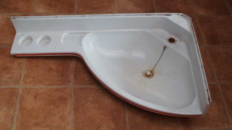

  • habe gestern das waschbecken ausgebaut, dabei mußte ich erst die türen vom unterschrank abbauen und den mittelboden herausnehmen.
    dann den wasserkran und abwasserschlauch demontieren.
    dann habe ich den tip mit der angelschnur angewendet und den spiegel abgeschnitten. ging aber nicht ganz so gut, da das silk immer gerissen ist, ich habe die idee verfeinert und habe blumendraht genommen.
    als alle spiegel entfernt waren, wollte ich das waschbecken abschrauben; ging aber auch nicht, sondern ich mußte noch die badtür ausbauen da eine schraube so dämlich saß, daß es nicht anders ging. ingenieurskunst!:laugh:
    danach konnte ich es endlich ausbauen. heute war ich im baumarkt und habe ein reparaturset besorgt.
    ich werde berichten, ob es klappt.

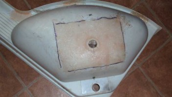

  • hier ist ein foto von meinem werkstück. ich habe die unterseite mit glasfaser und harz abgedichtet und verstärkt. habe extra ein großes stück aufgeklebt, damit das waschbecken stabiler wird, weil ich es von innen noch schleifen, grundieren und lackieren will.
    die gesamtkosten werden sich auf ca. 20€ belaufen.
    gruß
    günni
  • Hallo günni,
    sieht gut aus, wie stark trägt die Matte ungefähr auf?
    Ich überlege mir nämlich, die Risse an der B-Säulenverkleidung auch mit Glasfasermatten zu reparieren.
  • wenn es verarbeitet ist, vielleicht einen millimeter. auf dem bild ist noch alles unbearbeitet. heute werde ich es noch schleifen.
    eigentlich wird es ja bei der autokarrosserie benutzt. da sieht man eigentlich nachher gar nichts mehr. nicht von mir, sondern vom fachmann bearbeitet.
    auto-k polyester reparatur set von kwasny gmbh. gibt es im baumarkt.
    ist ziemlich einfach zu verarbeiten; ich hatte auch noch nie damit gearbeitet.
    gruß günni

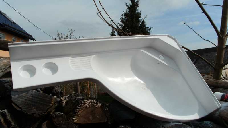

  • es geht langsam voran mit meinem waschbecken. habe jetzt geschliffen, mit silikonentferner ausgeputzt, grundiert und einmal lackiert-
    jetzt kommt noch einmal klarlack drüber. naja, ist nicht schön aber selten. jedenfalls funktioniert es. ein fachhandwerker würde es besser machen, aber mir genügt mein werk.
    gruß günni
  • Hallo günni,
    Respekt, das sieht echt super aus.
    Ich glaub, dass ich Dich für die Reparatur unserer B-Säulenverkleidung engagieren sollte. B)

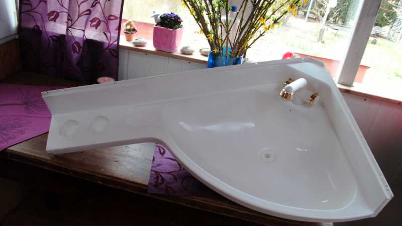

  • ich werde es jetzt wieder einbauen. hab doch lieber einen ablauf gemacht. das bier wird mir zu teuer!
    gruß günni
