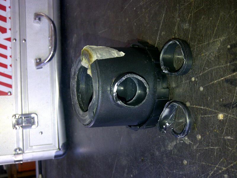

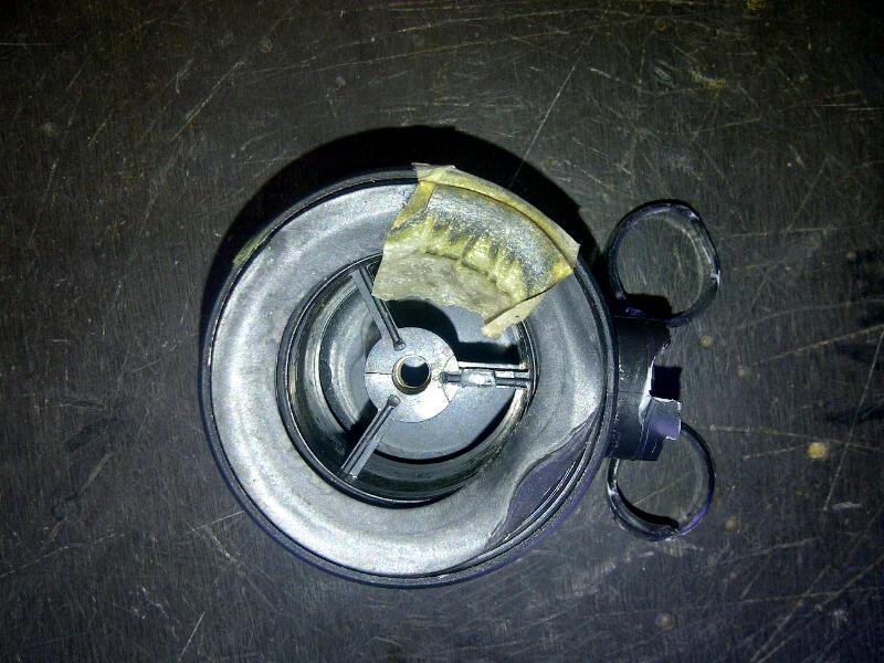

    Nebenbei habe ich noch die Winterreifen gewechselt. Als ich den Wagenheber unter der Achse platzieren wollte, bemerkte ich das an einer bestimmten Stelle Wasser heruntertropfte. Das Wasser kam aus der Karosserie herausgetropft. :pinch:
    Na Klasse! Also rein ins WoMo und nachgeschaut wo die undichte Stelle sein könnte.
    Hinter der Heizung sind die Wasserschläuche leider so zusammengestöpselt, dass nicht komplette Schläuche von Anschluß eins zu Anschluss zwei verwendet wurden, sondern wenn der Schlauch von der Rolle im Werk zu kurz war, wurde auch schon mal ein Stück mit 10 cm eingesetzt. Alle Schläuche die angesetzt sind, werden mit Edelstahlklammern und einem Verbinder zusammengepresst. Eines dieser Flickwerke war leider undicht. :evil:
    Ok dachte ich mir, ist ja jetzt gefunden und von mir erst mal mit einer Wasserpumpenzange nachgequetscht worden und jetzt auch dicht. Allerdings habe ich mir mal gleich ein paar passende Schlauchschellen (Durchmesser 12-20 mm) gekauft, dass ich unterwegs etwas habe um die Anschlüsse auch flicken zu können.

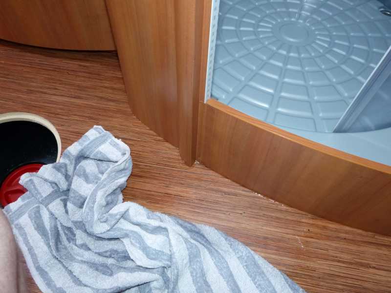

    Auch der Duschschlauch musste natürlich gereinigt werden und somit habe ich über den Duschschlauch direkt in den einen Abfluss der Duschwanne (vordere Seite in Richtung Fahrerhaus) einiges an Wasser hineinlaufen lassen.
    Allerdings lief das Wasser nicht in den Abwassertank, sondern unter der Holzverkleidung in den Innenraum.:evil:
    Habe sofort mit der Taschenlampe die Duschwanne inspiziert aber keine Risse gefunden.
    Ich nehme an, dass ich dies jetzt so deutlich gesehen habe weil das WoMo ja rechts auf den Keilen war und somit das Wasser gezielt in Richtung Innenraum geleitet wurde. Sonst nehme ich an, ist das Wasser unter der Duschwanne gestanden und dort hoffentlich wieder abgetrocknet.:angry:
    Somit gehe ich davon aus, das der Abfluss undicht ist. :angry:
    Wie lange schon, weiß ich leider nicht. :ohmy:

  • Bei mir war es der Warmwasserverteiler der den Geist aufgegeben hat, eine Dichtung die auseinander gegangen ist. Der ganze Kunststoff Kram ist Mist. Aber ich habe bis jetzt noch nichts besseres gefunden. Mein Gas/Wasser/Schei.. Instalateur hat auch gesagt, das Messing kaputt friert wenn Wasser drin stehen bleibt. Zum Glück stand das Auto so, das das Wasser durch den Radkasten raus kam.
    Mag nun aber gar nicht dran denken wo evtl. noch Leitungen zusammengefriemelt sind, die ich nicht einsehen kann. Die Dusche nutzen wir nicht.

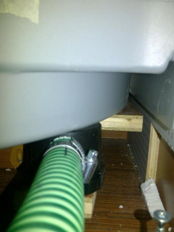

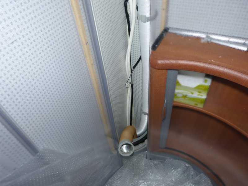

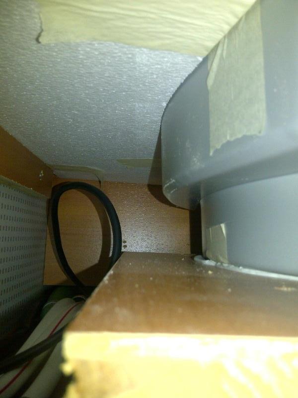

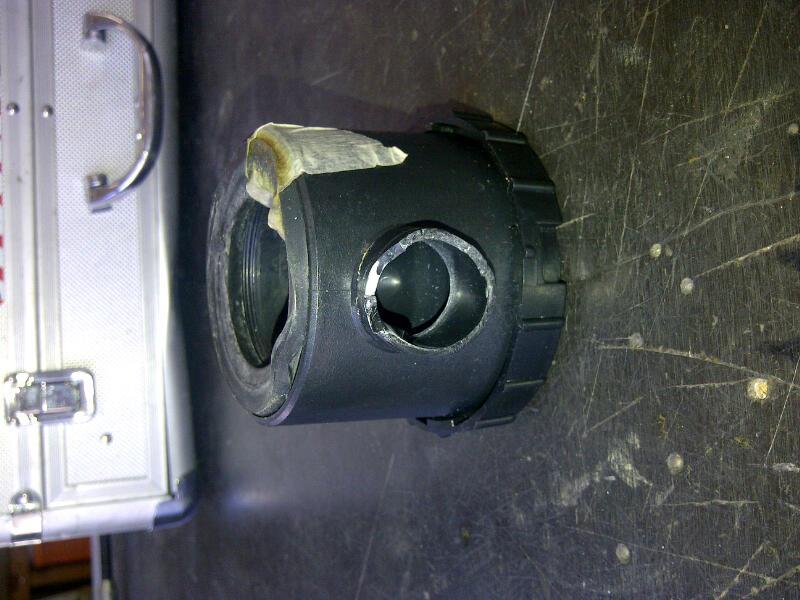

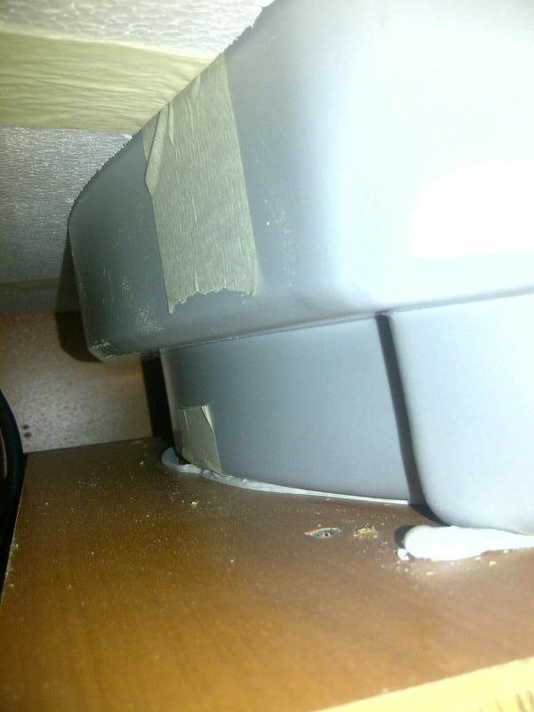

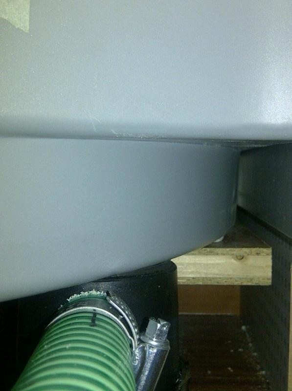

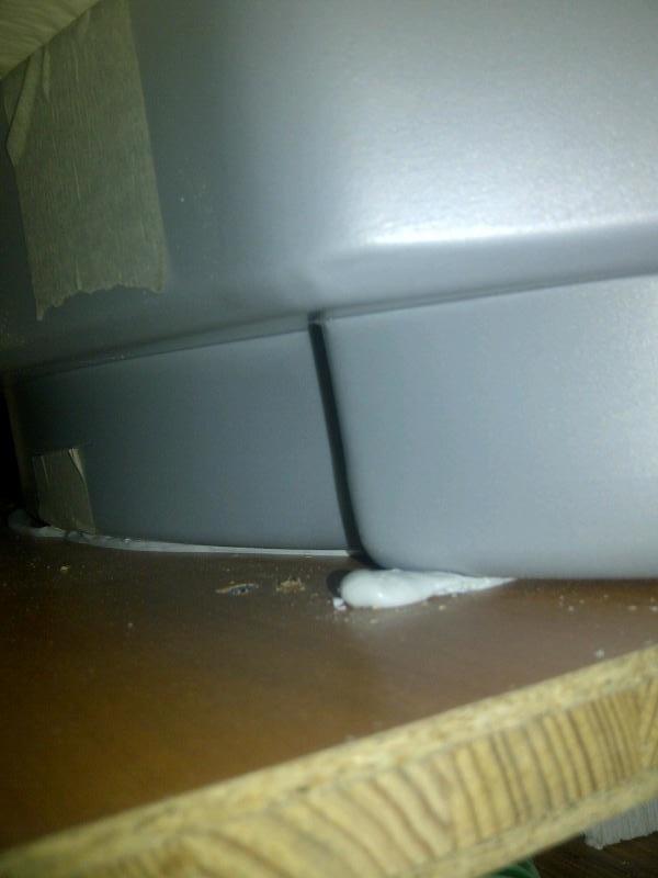

  • So, habe heute mein WoMo beim Doktor besucht und folgendes wurde festgestellt:
    Der Anschluss des Schlauches zum Siphon war aufgefroren::evil:
    Es musste nicht die ganze Duschwanne ausgebaut werden um an den Siphon (Fahrerhausseitig) heranzukommen. Es musste lediglich der komplette senkrechte Teil (dort wo der Duschschlauch dran ist) ausgebaut werden. Wenn die Duschwanne raus muss, müssen alle Möbel incl. Toilette ausgebaut werden.
    Wenn das Teil draussen ist, sieht man den Heizungsschlauch.
    Dort kann man mit schlanken Fingern und biegsamen Armen zum Siphon greifen und diesen austauschen. Wie man auf den nachfolgenden Bildern erkennen kann, ist genau dieser Siphon nach unten zum Boden abgestützt.
    Alle Bilder unter der Duschwanne wurden mit meinem Smartphone "Blind" aufgenommen. Aber ich finde diese sehr interessant, da man endlich mal sieht wie es unter der Wanne ausschaut.
    Es musste auch der Schlauch am Siphon etwas gekürzt werden, da dieser zu lang war und dadurch auch eine Steigung anstatt ein Gefälle im Schlauch war, die wohl zum Auffrieren geführt hatte.
