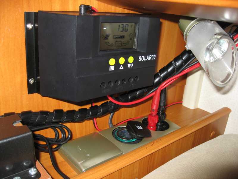

  • Nach längerer Zeit mal wieder zu diesem Thema.
    Ich habe jetzt fast alles für die neue Anlage zusammen.
    Bis zur Montage ist reichlich Zeit.
    So teste ich mal Solarregler.
    Um das Verhalten zu verstehen und zu erfahren, wie die "überschüssige " Sonnenenergie behandelt wird.
    Ich habe mir mit zwei gebrauchten Akkus, etlichen Meßgeräten, zwei Solarreglern, Netzgeräten und Strippen einen Versuchsaufbau erstellt, um möglichst nahe an der Realität zu sein.
    Anbei der "Labor"aufbau....
    Ergebnisse gibt es später.
    Interessant ist es jetzt schon.
    Und ein dickes Netzgrät habe ich auch schon in elektronischen Himmel geschickt.
  • Moin Heinz-Günter,
    schaut gut aus, aber scheint da die Sonne? :laugh: (duck und wech...)
  • Hallo Hartmut & Heinz-Günter,
    so wie ich es verstanden habe regelt der Solarregler wenn die Batterien voll sind ab. Dann ist nur auf Enthaltungsladung geschaltet.
    Ich sehe es bei meiner Anzeige auch so.
    Die Antwort ist von einem Nichtelektrikfachmann geschrieben. :)
  • Das Abregeln ist der wesentliche Punkt meines Interesses.
    Erste Versuche zeigen das recht gut.
    Und Sonne, brauch ich die?
    Das macht ersatzweise ein Netzgerät.
    Was dann gelegentlich gehimmelt wird :sick:
    Übrigens heute Sonne, sicher auch in RD!
    HG
    erstes Ergebnis:
    Ein Billigregler, CMP12, oft bei diversen Anbietern zu sehr unterschiedlichen Preisen angeboten, zeigt erhebliche Schwächen.
    Die Ladeendspannung ist 14,58 V bei 22°C. Das ist für Nass und Gel-Akkus deutlich zu hoch.
    Die Abregelung des Ladestromes setzt zu spät ein, so dass der Akku zu lange o.a. zu hoher Spannung gekocht wird.
    Die Temperaturkompensation im Minusbereich geht überhaupt nicht. Die Ladespannung springt auf über 15,6 V. Das Kochen der Säure ist zu hören!
    Bei erhöhter Temperatur sinkt die Ladespannung nur gering ab.
    Es gibt keine Einstellmöglichkeiten!
    Mein Urteil:
    Das Teil geht zurück.
    Unbrauchbar.
    Der Regler CM30, bei Ibä und anderswo zu unterschiedlichen Preisen zu erwerben, funktioniert offenbar recht gut.
    Urteil folgt später.

  • Kurze Info:
    Der erwähnte Regler, Marke "knall-peng" (ist nicht von mir) braucht nicht zurück geschickt zu werden.
    Das Geld kommt so zurück. Vereinfachte Müllentsorgung.
    Nun brauche ich einen anderen zum Testen.
    Hat jemand einen zum Prüfen?
    Der Testaufbau bleibt erst mal so bestehen.
    Fortsetzung folgt.
