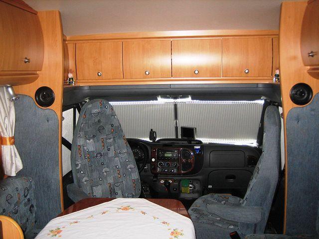

    Eines dieser Feintunings Vorhaben waren meine Lautsprecher im Wohnraum, welche ich damals beim Kauf Werkseitig einbauen ließ.
    So richtig begeistert war ich von Anfang an nie, weder mit der Klangqualität noch mit der Wahl wo und wie sie eingebaut wurden. Verbaut wurden damals Aufbaulautsprecher was mich als Perfektionisten schon sehr störte, ich dachte mir damals beim Kauf wenn ich sie gleich mitbestelle werden sie auch ordentlich verbaut, das war aber ein Irrglaube, es wird sicher den einen oder anderen unter uns geben der wäre vielleicht schon froh wenn er welche hätte, und es würde ihm nicht stören wenn es nur Aufbaulautsprecher wären. Die Klangausbeute war mit 40 Watt eher bescheiden.
    Ich hatte dieses Vorhaben eben erst jetzt erledigt da andere für mich noch wichtigere Sachen zuerst erledigt werden mußten, und dann war ich mir über den Platz wo sie am besten passen würden nicht ganz sicher. Aber bei diesen Treffen heuer habe ich bei Werner gesehen wo ich sie vielleicht einbauen könnte, (Werner du bist mir nicht böse das ich den Einbauort von dir Abgeschaut habe, aber ich dachte mir wenn du vielleicht wirklich mit mir Tauschen würdest dann hättest du schon mal die Lautsprecher wieder eingebaut, Werner weis worum es geht) Zuerst mußte ich überprüfen welche Tiefe ich überhaupt einbauen kann, da es da wo ich es vorhatte nicht wirklich viel Platz vorhanden ist. Schlußendlich habe ich jetzt Lautsprecher von Pioneer 3 Weg 130 Watt verbaut wobei es mir nicht unbedingt um die Lautstärke geht sonder um den Hörgenuß.
    Das ein WoMo mit sehr viel Handarbeit gefertigt wird hat sich wieder bestätigt, denn wen man glaubt das auf beiden Seiten die Lautsprecherkabel an gleicher Stelle verlegt sind, das war reines Wunschdenken, hatte ich auf der rechten Seite keine Probleme die Kabel zur neuen Lautsprecheröffnung zu bringen, hatte ich auf der linken Seite so meine Probleme es Anfangs überhaupt zu finden, ich mußte dann die Abdeckung von den Sicherheitsgurt entfernen, und die obere Abdeckung bei der Türe etwas wegdrücken um das Kabel zu lokalisieren und zur neuen Öffnung zu legen, da es in diesen Bereich sehr wenig Platz vorhanden war, war es wieder mal eine Arbeit für einen Gynäkologen. Die Stoffaufdoppelung bei den Stollen mußte ich auch Ändern da ein Teil des Lautsprechers in diese hineinragte, was aber das kleinere Problem bei diesem Einbau war.

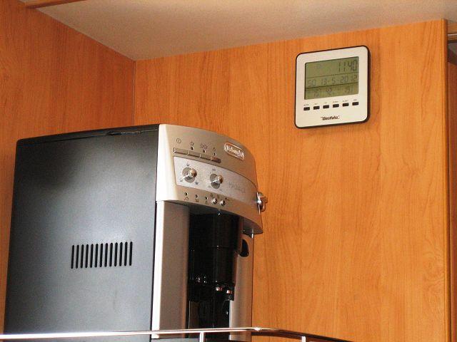

    Da ich schon das Werkzeug zur Hand hatte, habe ich gleich noch die Uhr mit Luftfeuchte Anzeige und Temperatur innen und außen mit Fühler an einer Stelle, von wo sie besser Einsehbar ist montiert.

    Zeig mir doch mal die Rückseite vom eingebauten Lautsprecher. Welche Tiefe hatten die Lautsprecher?
    Gruß Uwe
  • Hallo Uwe
    Die Lautsprecherboxen haben eine Einbautiefe von 43 mm, die Stollen wo ich die Lautsprecher eingebaut habe sind ca. 33 mm Stark, und dahinter ist noch gerade soviel Platz zum Fahrerhaus so das die Boxen Platz haben. Das herstellen des Ausschnittes war einfacher als ich Dachte, da die Stollen nur als Deckschicht beidseitig eine beschichtete Hartfaser und in der Mitte Styropor haben. Wenn die Galerie wieder Funktioniert sieht man von dem Ausschnitt ein Bild davon. Den Ausschnitt hatte ich mit einer Lochsäge DM. 85 mm zuerst mit Bohrer und den letzten Teil ohne Bohrer fertig ausgeschnitten, um dahinter nicht mit dem Metall in Kontakt zu kommen, danach habe ich mit Stemmeisen und Raspel den Ausschnitt auf die ca. 10 cm große erforderliche Größe gebracht. Von der Fahrerhausseite ist nicht s zu sehen da es hinter der Abdeckung oberhalb der Türe vom Fahrerhaus verdeckt wird. Ich weiß jetzt nicht wie das bei dir aussieht, könntest ja einmal ein Bild von dieser Stelle machen und mir senden, dann kann ich dir genauer sagen ob diese Lösung bei dir auch anzuwenden ist.

  • Hallo Herwig,
    das einige Wände nur mit Holzdeko und Styropor in der Mitte sind, weiß ich inzwischen auch (kaum zu glauben, dass die so stabil sind).
    Aber die Trennwand zwischen Fahrerkabine und Wohnraum ist ca. 15 mm stark. Somit würden die Boxen ins Fahrhaus, nicht von irgendwas verdeckt, zu weit rausschauen und der Klang ist auch nicht so gut wenn der Resonanzkörper fehlt. Also entweder einen Abdeckkasten hinter den Boxen bauen oder eine andere Stelle aussuchen ( wenn es die gibt) oder eben doch Aufbauboxen von Jehnert nehmen.

  • Hallo Herwig,
    sieht klasse aus, du soltest Polsterer werden.
    Uwe hat meine Fragen schon vorweg genommen und beantwortet sind sie auch schon.
    Den Freiraum habe ich beim verlegen von den Leitungen meiner Leseleuchten gesehen.

    Es liegt in meinem Naturell wenn ich etwas mache dann muß es für mich Perfekt ausgeführt sein, und das gelingt mir fast immer auf Anhieb, und wenn nicht, dann wird eben so lange an dieser Sache gefeilt bis ich zufrieden bin.
    Das erfordert aber eben sehr genaues Überlegen, bevor man so eine Sache angeht, um nicht auf böse Überraschungen zu treffen, ein Loch ist gleich gebohrt aber was wen nicht an richtiger Stelle, bei einen normalen kleinen Loch kein Problem, aber bei einen von 10 cm kann es schon Problematisch werden, dieses zu verdecken, aber auch an das habe ich schon vorher gedacht, dann würden eben nur die Lautsprecherabdeckung vorerst montiert werden, bis ich eine bessere Lösung gefunden habe.
    Aber es ist ja Gott sei Dank nicht so gekommen, und da ich den Ton vom TV auch über FM Transmitter jetzt über die Radio Lautsprecher höre, habe ich das Gefühl in einem kleinen Kino zu sitzen, einfach super.

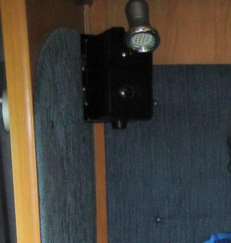

    Nachtrag zum Lautsprechereinbau doch noch ein Bild gefunden.
    Ich wollte euch ein Bild vom Originalzustand nicht vorenthalten, sieht wirklich nicht Optimal aus oder?

    das sieht wirklich beknackt aus,das Originale.Wirken wie billige Discounter Boxen.
    Aber das hast Du ja schön gelöst.
    Gruß Frank
    Noch dazu waren die Anschlußkabeln in weis gehalten, bei einen Holzdekor Rundherum wie eine Faust auf das Auge. Ich habe dann das Kabel mit Dekorfolie ummantelt, um nicht ständig dieses weiße Kabel im Blickfeld zu haben.

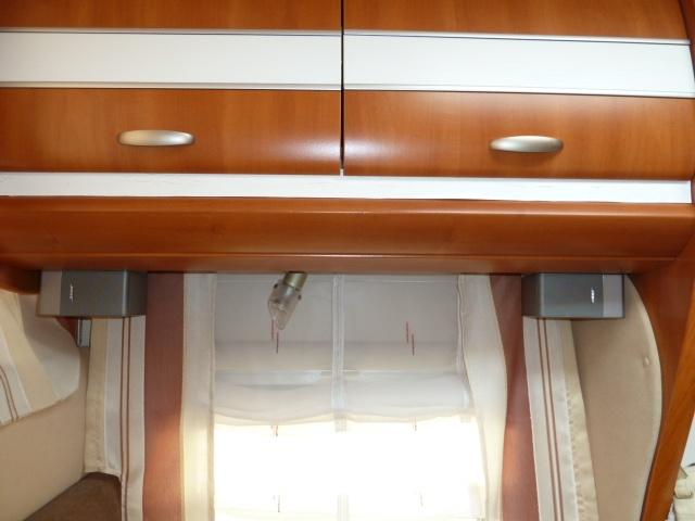

    "Also entweder einen Abdeckkasten hinter den Boxen bauen oder eine andere Stelle aussuchen ( wenn es die gibt) oder eben doch Aufbauboxen von Jehnert nehmen"
    Wäre das eine Alternative in der Sphinx? kleine Bose-Boxen?

  • Servus Uwe,
    das sind Bose-Computer Musikmonitor SW, Multimedia Aktivlautsprecher. Die klingen ohne Subwoofer richtig gut. Laut soll es eh nicht sein und auch nicht bumm-bumm machen. Ein feiner Klang. Preis im Onlinehandel zur Zeit ca. 300€
    Das ganze dann ohne Netzteil über einen Spannngsregler direkt auf 12V, also Bordnetz wie Radio, Sat und Fernseh.
