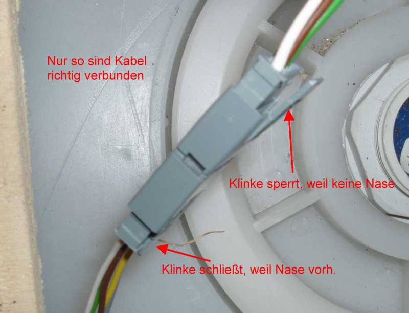

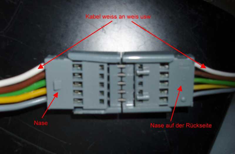

  • Also zuerst: Problem gelöst!
    Dennoch, es ist schon verwirrend, wenn man davon ausgeht, dass die Verbindungsstecker an den Messfühlern einem die richtige Verbindung vorgeben. Aber das kann auch falsch sein, denn es müssen wohl die Kabel gleicher Farbe miteinander verbunden werden. Also am Kupplungsstück die eine Seite vom Stecker mit der Nase in die Klinke einrasten lassen und bei dem Gegenstecker nicht. Nur so sind die Kabel gleicher Farbe miteinander verbunden. So gemacht und alles ist wieder ok. Die Anzeigen funktionieren wieder. Habe zum besseren Verständnis noch zwei Bilder (leider nicht 100%ig scharf) angefügt.

  • Na, dann ist es ja gut, aber in die Richtung ging meine Eingangsfrage, zu der Du geantwortet hattest, dass Du die Verbindungen nicht gelöst hattest...
    Aber..., das ist mir auch schon passiert ;)

    mit der Hinweis von Jochen das man diese beiden Stecker nicht verwechseln oder in der Richtung verändern darf wenn man Sie zusammen steckt.
