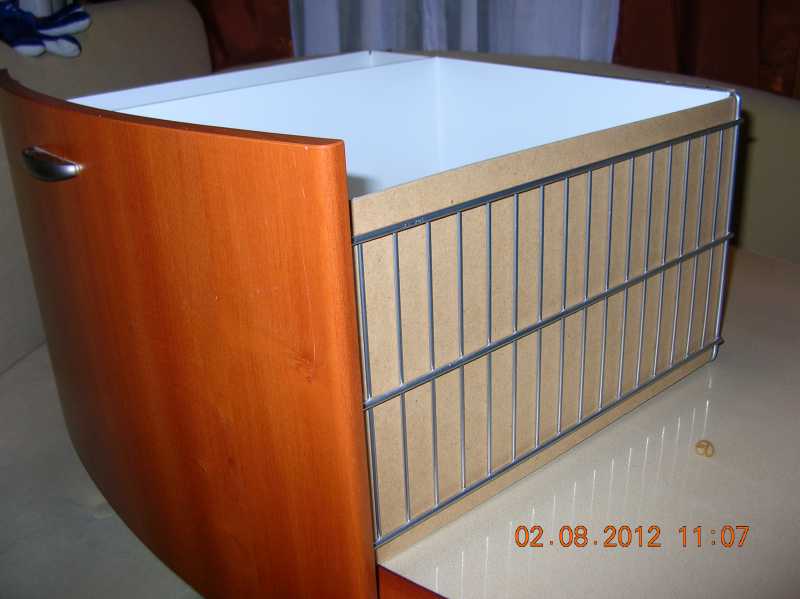

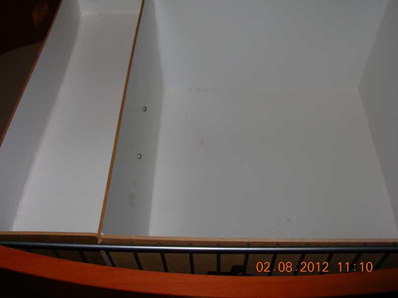

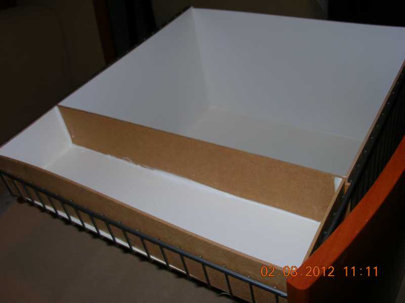

  • Von Anfang an haben mich die Art der Schubkästen im Küchenblock gestört. Nun war ich es leid und habe aus einer Gitterbox einen Schubkasten gemacht wo nicht dauernd etwas durchfällt und man es schlecht wieder herholen kann. Gisela ist mit meinem Werk sehr zufrieden.
  • Hallo Winfried,
    das ist eine gute Idee. So kann wirklich nichts mehr rausfallen, das Problem haben wir auch.
    Die Idee ist notiert

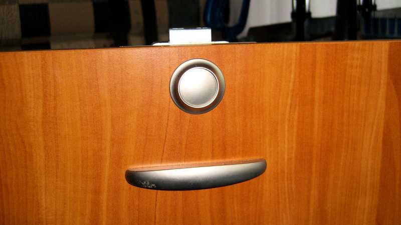

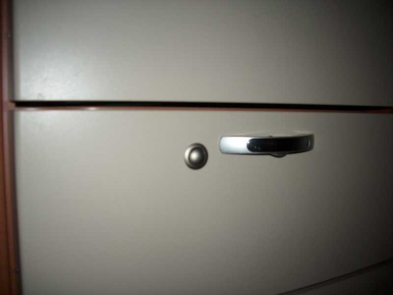

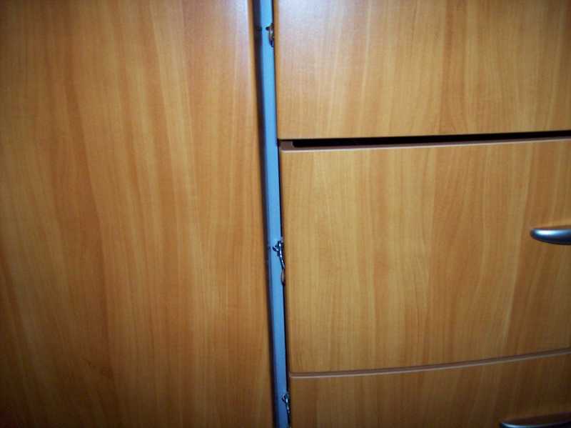

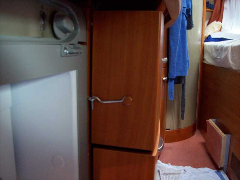

  • Hallo Winfried.
    Sieht doch Klasse aus, hast du gut gemacht.
    Tosten,
    ich bin der Meinung das ich die Bilder schon mal ins Forum reingesetzt habe,kann den Bericht aber nicht finden. Bin viel zu kaputt ( Nur Paris Hilton ), will doch am Dienstag für 2 Wochen mal wieder Urlaub machen.
    Das war meine Lösung für das öffnen während der Fahrt.
  • Moin Winfried,
    das sieht gut aus. Bei uns stellt sich diese Frage zwar nicht, weil wir nur eine Schublade für's Bestecke haben, aber merken werde ich mir das auf jeden fall, man weiß ja nie...
    Gerd, diese Bilder sind mir bis dato unbekannt :blush: , aber diese Art der Verriegelung (Knopf zum Reindrücken) ist die beste, die ich kenne und glücklicherweise bei unserem Standard.

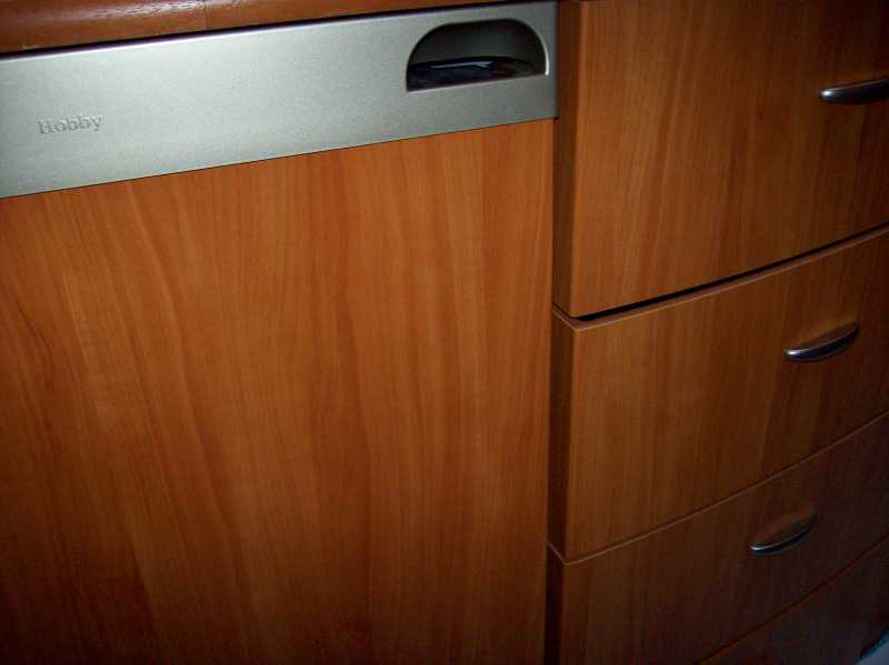

  • Hallo Gerd,
    sieht gut aus was du bei PH1 da gemacht hast. Nur bei uns ist die Blende mittlerweile aus Kunststoff, und da möchte ich ungern Löcher reinbohren. Kann mir vorstellen, das es auf dauer Spannungsrisse geben könnte und sie sind auch nicht so stabil wie Holz. Muß nochmal ne Zeit lang in mich gehen und überlegen was man noch so machen kann.

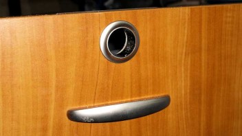

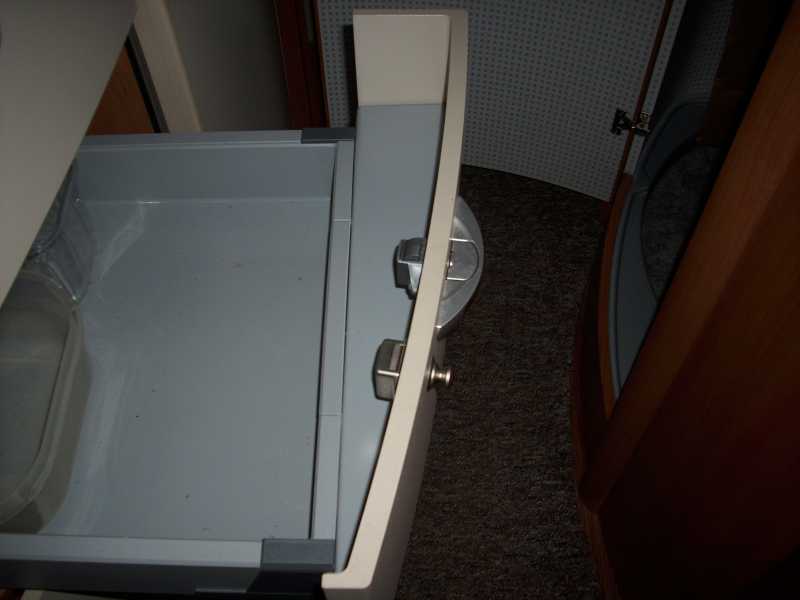

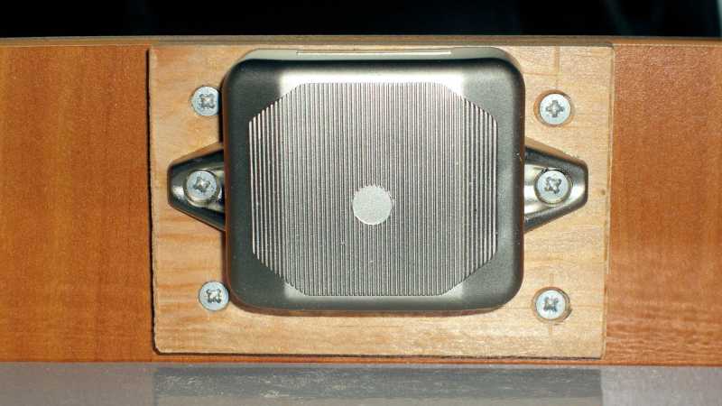

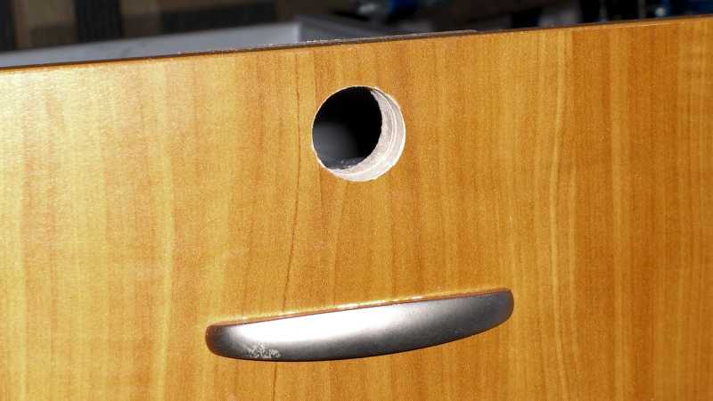

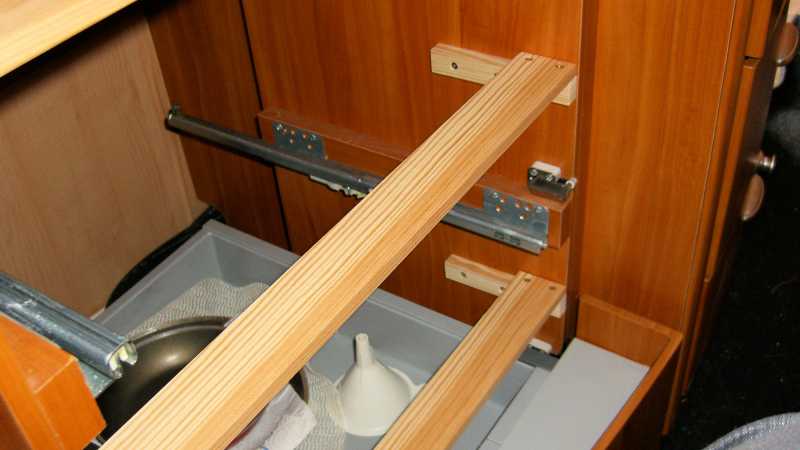

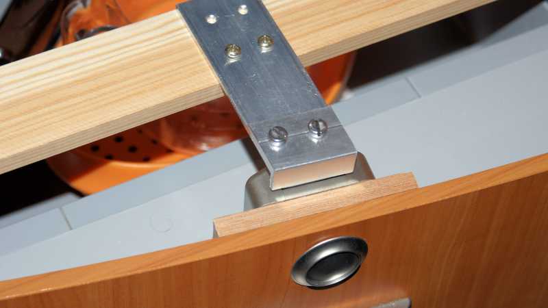

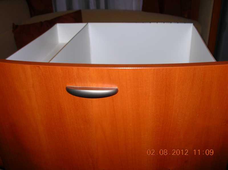

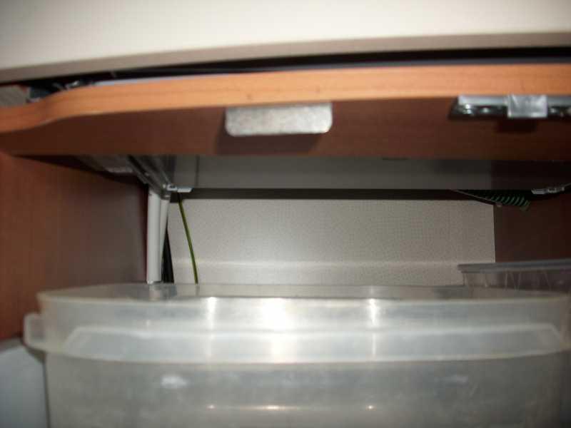

  • Hallo Torsten,
    Ich habe mich auch über das selbstständige öffnen der Schübe geärgert
    und habe die gleiche Lösung wie Gert angewendet, nur habe ich das
    Mini-Push-Schloss verwendet.Ich hatte erst einmal ein Schub umgebaut.
    Bei den anderen Schüben habe ich nur die Plasthalterung entfernt und durch
    Metall ersetzt. Habe den gleichen Erfolg, wie bei dem Umbau.
    Dieter
    [attach:2]DSCI1003.JPG[/attach]
    [attach:3]DSCI1009.JPG[/attach]
    [attach:4]DSCI1011.JPG[/attach]
    [attach:5]DSCI1012.JPG[/attach]

  • Hallo Ingrid und Dieter,
    leider kann man die Bilder nicht aufmachen, bzw. ansehen. :(

  • Hallo,Torsten
    die sicherste Variante ist die mit dem Mini Push-Lock-Schloss,das auch trotz Gasverteilung
    eingebaut werden kann.
    Du kannst aber die weniger aufwendige Variante wählen,indem du nur die Halterung veränderst.
    Die Orginal Plasterung hatt eine runde Kante und läßt die Schlosszunge nur 4mm anliegen.Durch
    Bewegung und Druck während der Fahrt wird dadurch das Schloss göffnet.Die Halterung durch
    einen Aluwinkel ersetzen.Die Anlagefläche kannst du bis auf 7mm vergrößern.Die Kante des
    Winkels ist nicht gerundet und der Schub hält in jeder Kurve.
    Dieter
