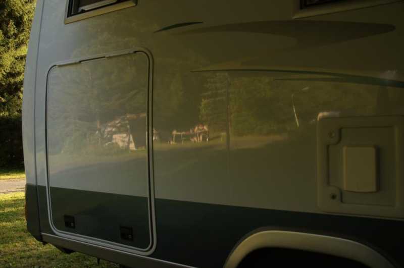

    vor meinem Urlaub habe ich das WoMo mit Germes Wohnwagenreiniger gewaschen.:silly:
    Anschließend das WoMo mit Gollit Nano Plus gewachst/gereinigt.:silly:
    Nach drei Wochen Staub und Dreck incl. Regen im Urlaub, habe ich das WoMo wieder mit Germes Wohnwagenreiniger gewaschen und ich muss sagen, dass sich die Fliegen am Alkoven und der gesamten Frontpartie sehr leicht (habe nur eine Waschbürste verwendet) entfernen ließen.:laugh:
    Ene gute Vorbehandlung, sprich Waxen hilft da schon entscheidend.
    Mein Händler wäscht die WoMo alle 4-6 Wochen um erst mal gar keine schwarzen Streifen entstehen zu lassen.
    Mit Danklorix wäre ich auch vorsichtig, weil der bestimmt den Lack austrocknet und keine Pflegemittel enthält, die den Lack nach dem Waschen schützt. :blink:
    Mit dem Zeug von Germes, fühlt sich der Lack nach dem Waschen an wie versiegelt ( ganz glatt) . :cheer:

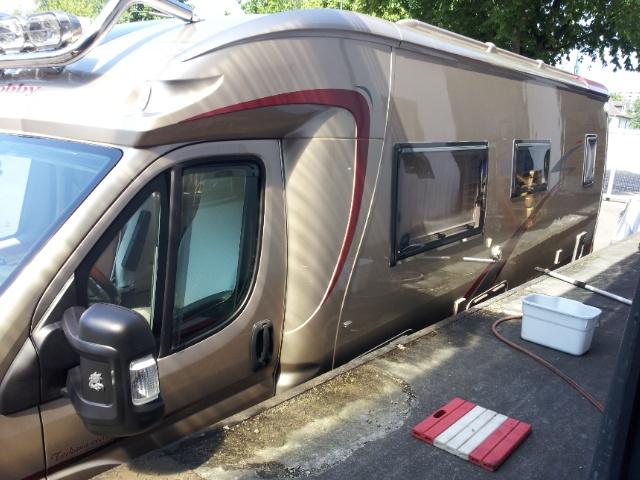

    Ich habe mir einen Drucksprüher von Gloria (Prima 5 Comfort säurefest) gekauft. Darin mische ich den Germes Wohnwagenreiniger (5 Liter Kanister) (1:10 bis 1:40) an. Dann wird das WoMo eingesprüht und mit dem Waschbesen abgeschrubbt. Anschließend mit normalem Wasser abspülen.
    Das Wasser perlt dann vom Lack wirklich super ab.
    Die Regenstreifen kann ich super einfach damit entfernen. ;)
    Aber ich glaube auch, dass das Polieren letzten Sommer mit Gollit Nano Plus auch einen erheblichen Anteil daran hat.

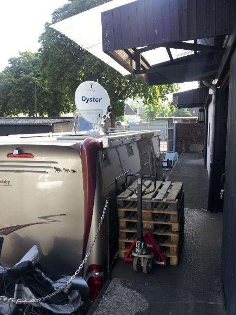

    Polieren tue ich dann hier vor Ort. Da habe ich einige riesen Vorteile. Direkt eine Rampe dann noch Paletten und einen Hubwagen, sodass ich wirklich überall sehr bequem hin komme.
    Beim Polieren hab ich festgestellt das ich mein Womo mehrfach unterteile. Erstmal kommt das Dach dran, eine Seite vom Dach wo die Reeling ist, dann wird es gedreht und das gesamte Dach wird poliert.
    Danach mache ich die Seitenteile obere Hälfte immer stückweise -- Einwachsen polieren dann das nächste Stück. Dann ebenfalls den oberen hinteren und oberen vorderen Teil.
    Danach fahre ich das Womo von der Rampe und mache die unteren Teile.

  • Paris Hilton steht auf einen abgeschlossenen Campingplatz wo ich auch wasche. Für das Dach habe ich eine ausziehbare Leiter.
    Das klappt auch ganz gut.

    Ich wasche unser WoMo vor jeder Reise, das ganze bei meinem Bruder am Firmengelände.
    Zur Reinigung nehme ich das Produkt von Eddy ist nicht das billigste aber für mich bis jetzt das effektivste welches ich bis jetzt verwendet habe.
    Die Reinigung erfolgt mit verdünntem Eddy Reiniger welchen ich mit einer Gardena-Gartenspritze, dann das WoMo von unten nach oben Seitenweise einsprühe und mit der Waschbürste reinige. Das Dach reinige ich genau so, mit einer großen Holz Doppelleiter marschiere ich rund um das WoMo ohne hinunter zu steigen, gelernt ist eben gelernt.
