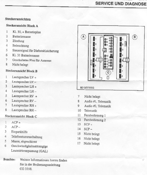

    wenn Du schon das Radio auf die Aufbau-Batterie umgehängt hast, müsste es eigentlich auch möglich sein, dem Radio ein 'Zündung ein' durch Auflegen von Dauer-12V (von der Aufbau-Batterie) auf den Anschluss 'Zündung' oder 'Schaltplus' vorzugaugeln. Dann sollte das Abschalten aufhören.
    Das hatte schon Gregor in #3 gemeint.
    In der beiliegenden Steckerbelegung wäre das Steckerblock A, Pin 3 (falls diese auf Dein Radio zutrifft).

    Charly Danke für den Steckerplan, wo hast du diesen her? Der wäre mir sehr Hilfreich gewesen bei dem Umbau.

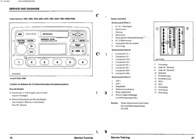

    Der Plan geistert so o.ä. (s. Anhang) durch verschiedene Ford-, Mondeo-, Fokus-Foren. Es ist aber nie ganz klar, zu welchem Radio er nun passt.

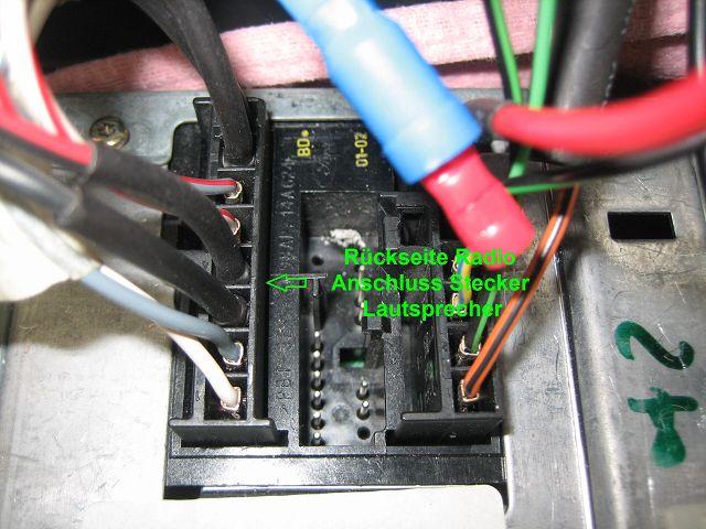

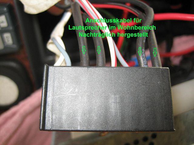

    Das mit der Fader - Funktion habe ich schon damals in einen meiner ersten Beiträge beschrieben, und in manchen Foren wird behauptet man muß sie bei Ford Freischalten lassen, alles Blödsinn die Fader - Funktion ist sobald du Lautsprecher an die dafür vorgesehen Anschlüsse Anschließt Aktiv.
    Du mußt in deinen jetzt vorhandenen Steckersockel diese Doppel-Flachfeder Kontakte geben, da diese fehlen, da das Basisfahrzeug ohne Lautsprecherkabel für hinten Ausgeliefert wird, somit hast du auch keine im Steckersockel. Ich werde wenn ich wieder zum WoMo komme ein Bild davon machen wie es aussieht.
    Ich habe zwar einen Anderen Radio verbaut als der im Anhang, aber die Anschlüsse dürften die gleichen sein.
    Ich weis nicht genau wie dein Radio aussieht, wenn er so wie im Anhang aussieht dann brauchst du so Bügel zum herausnehmen wie ich diese hier LINK
    Oder hier sind verschiedene Entriegelungsbügel zu sehen LINK

    War heute mal bei unserer Gemse (WoMo) um zu schauen wie sich euer Vorschlag Realisieren läßt.
    Habe zuerst Provisorisch von der Aufbaubatterie an den Zündungsplus am Stecker Pin 3 angeschlossen, und es Funktionierte, danach habe ich diesen vorgetäuschten Zündungsplus einen Schalter dazwischen gesetzt, so daß ich jetzt beim Fahren und am Stand nicht mehr Jede Stunde das Radio neu einschalten muß. Am Abend beim Schlafengehen Schalter auf aus und Radio noch einmal einschalten und so noch eine Stunde Schlummermusik hören, sie wird immer Perfekter unsere Gemse.
    Noch einmal ein Danke an euch beiden für die Anregung dieses so zu Schalten, man lernt eben nie aus, und für solche Tips ist eben das Forum auch dazu da um sich gegenseitig zu helfen.
    Im Anhang noch 2 Bilder vom Stecker.
