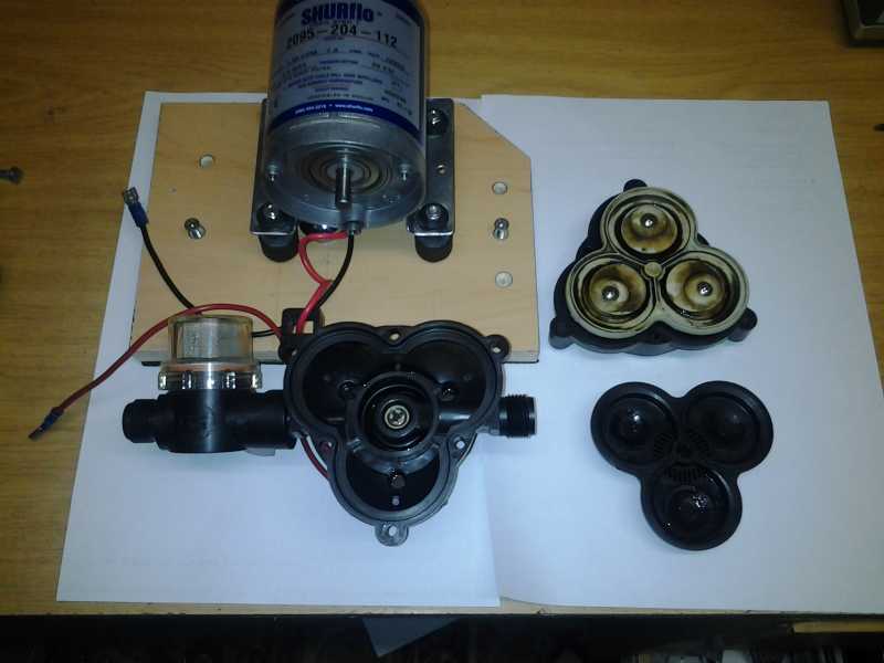

    Gemäß Dieter's Empfehlung habe ich den Pumpendeckel abgeschraubt. Siehe da, etwas Wasser in der Pumpe, trotz ausreichendem Leerlauf.
    Also ist wohl wirklich angesagt, die Pumpe im Winter ab-/auszubauen.
    Unsere war im Übrigen sauber, ohne geringste Verschleimung.

    Aber in der Garage bei der Pumpe war Wasser zu sehen. Also Lampe holen und genauer nachschauen.
    Das Wasser scheint vom Grobfilter der Pumpe zu kommen. Also Pumpe ausbauen und kontrollieren.
    Aber es war nur das Filtergehäuse locker und musste nur festgeschraubt werden. Glück gehabt.
    Somit gilt für die Zukunft, bei der Pumpe muss der Grobfilter auch immer kontrolliert werden.
