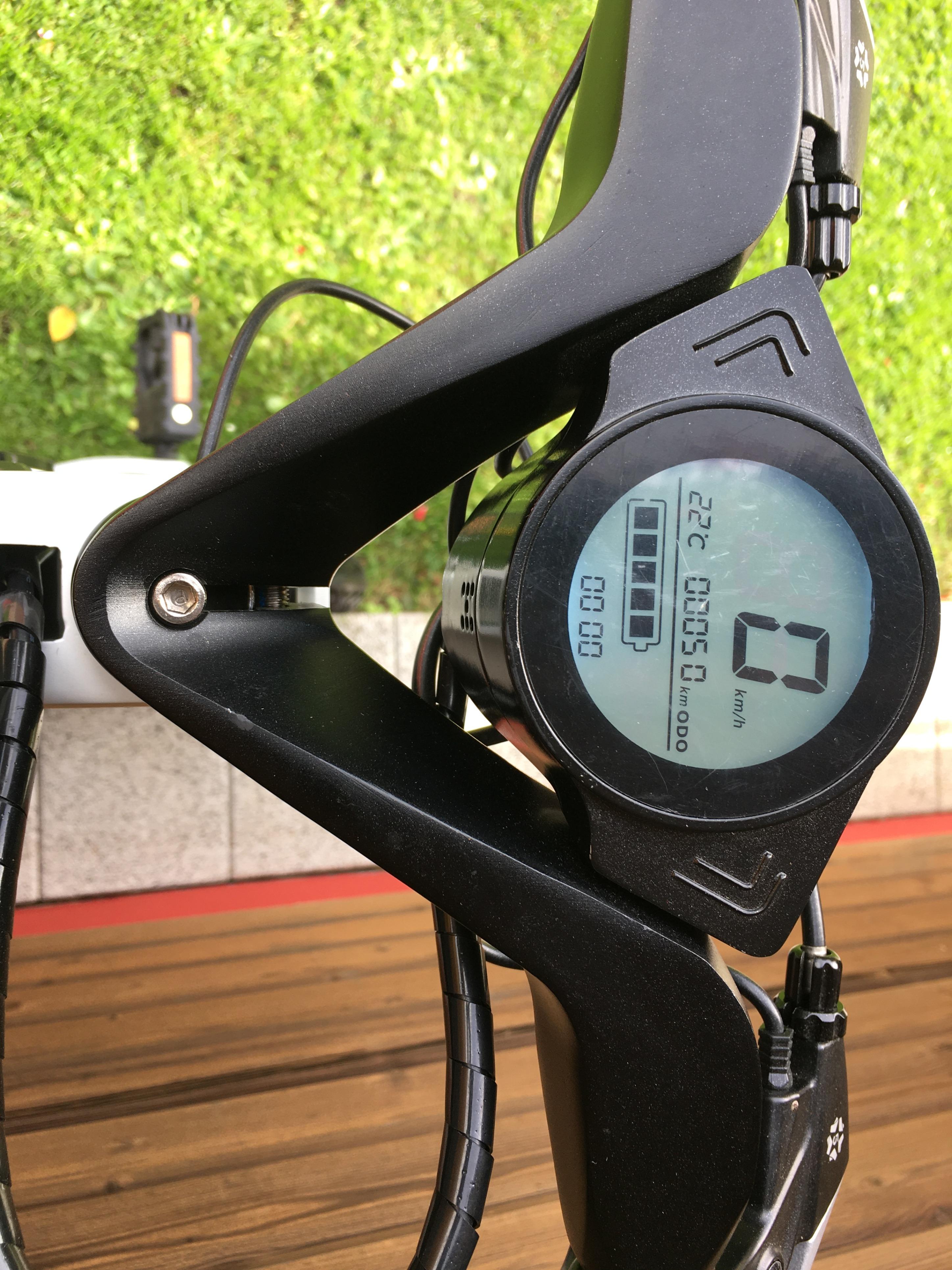

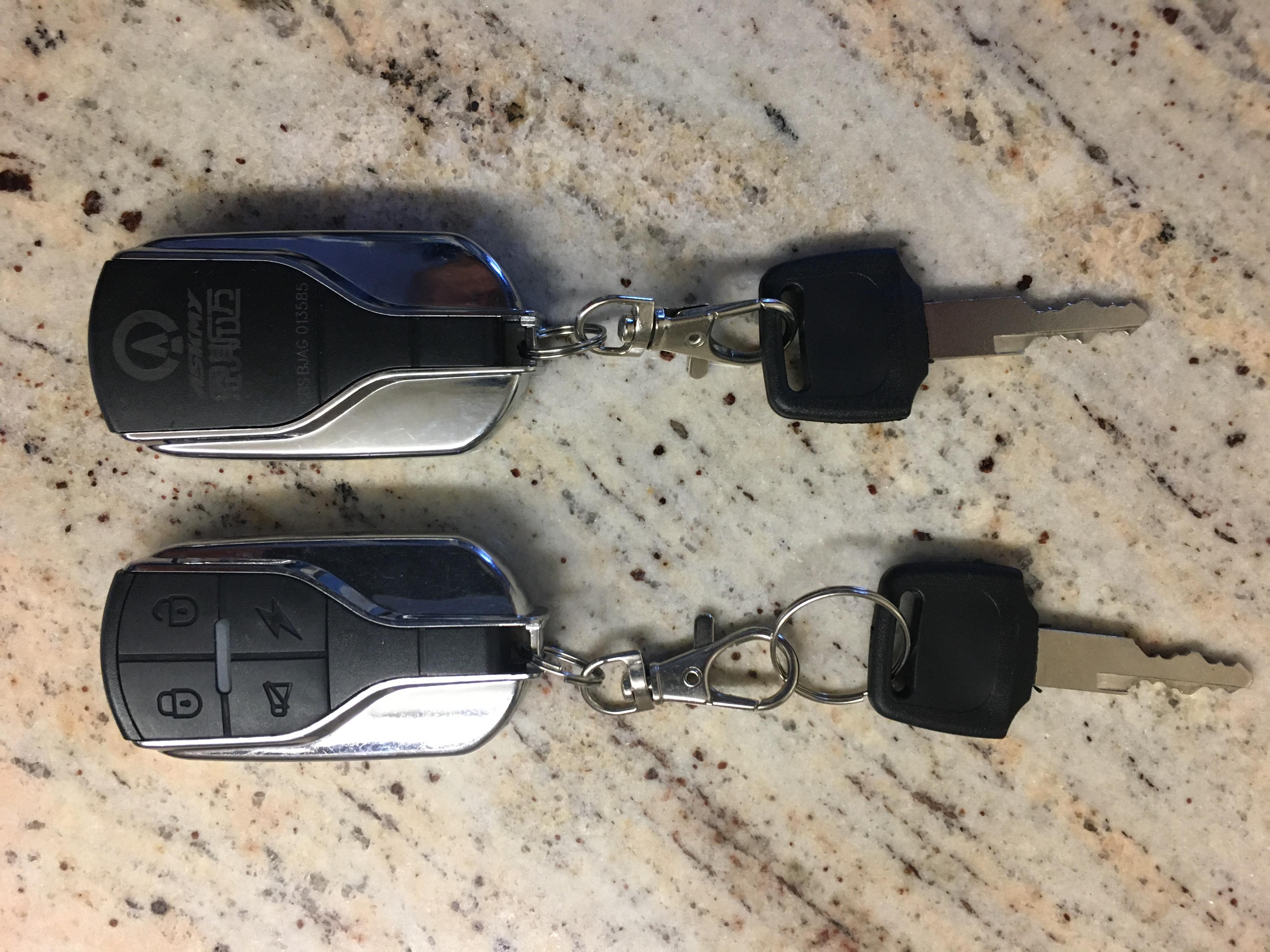

Klappfahrrad mit 2 Fernbedienungen.
Schnell zusammengeklappt für einfachen Transport und platzsparende Verstauung.
Höchstgeschwindigkeit: Tretunterstüzung bis 25 km/h
Reichweite: Bis zu 40 km
- Beleuchtung: LED Leuchten vorne und hinten
- Diebstahlwarnsystem mit Fernbedienung
- Einzigartig durch die einfache Falttechnik
- Stabile Konstruktion ( siehe Tabelle)
- Komfortable Fortbewegung und einfache Bedienung
Preis: 1.400 € VB -

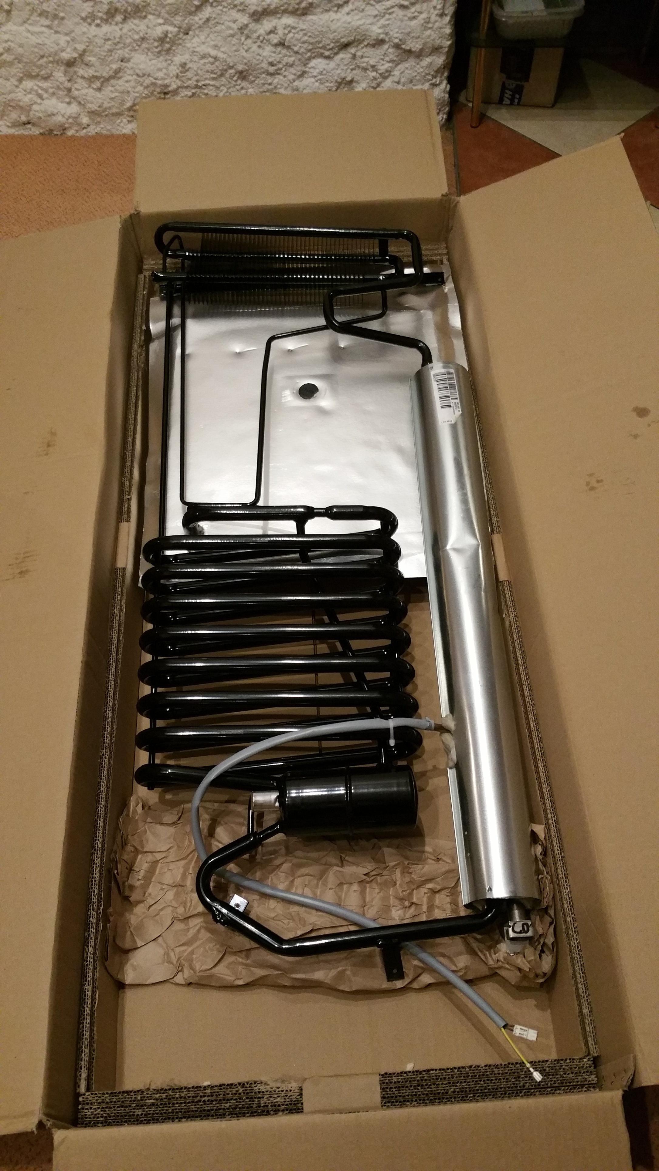

Den Kühlschrank inklusiv Backofen komplett ausgebaut im Wohzimmer das Agregat komplett entfernt und durch ein neues Agregat plus Gasbrenner ersetz.
Im Anhang sind die Bilder beigefügt. -
Habe mir von Dometic das passende Agregat für RMT 7651L bestellt.
Dazu den Gasbrenner.
Eratzteilnummer:
colloing unit( Agregat) 295297631
Gasbrenner 289060495
Gaszuführrohr 241259372 -
Der Absorber Kühlschrank plus Backofen von Dometic RMT 7651L ist nach 12 Jahre nun defekt. Dometic hat diesen nicht mehr im Sortiment.
Hobby wollte sehr viel Geld für einen neuen. Somit habe ich mich entschieden das Agregat zu ersetzen. War eine gute Entscheidung.
Arbeitsaufwand waren ca. 3 Stunden. Die Kosten sind 659.12€. Nun warte ich auf den Tod meiner 2 Aufbaubatterien und Starterbatterie.
Sind sind auch im stattlichem Alter auch von 12 Jahre. -

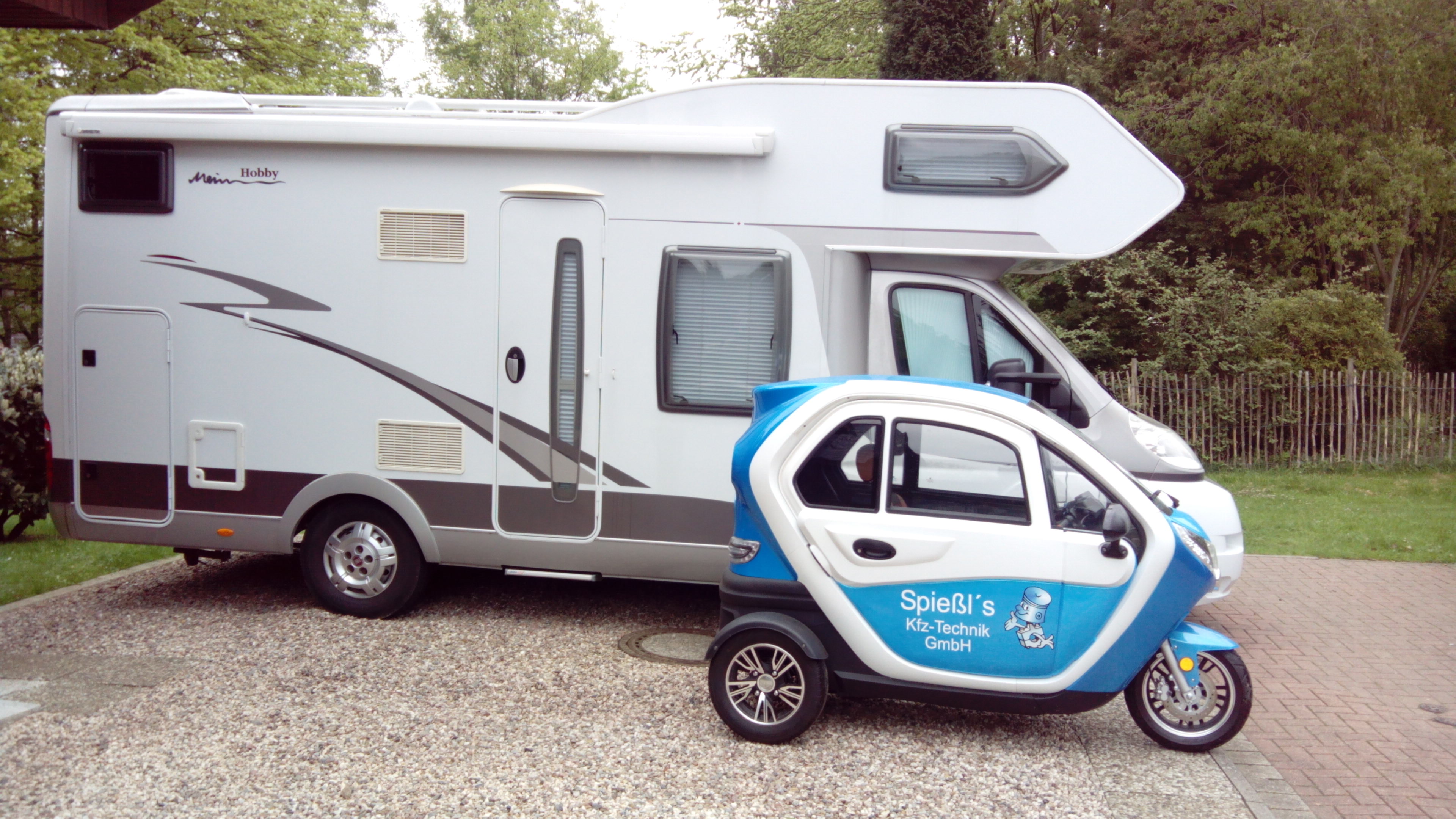

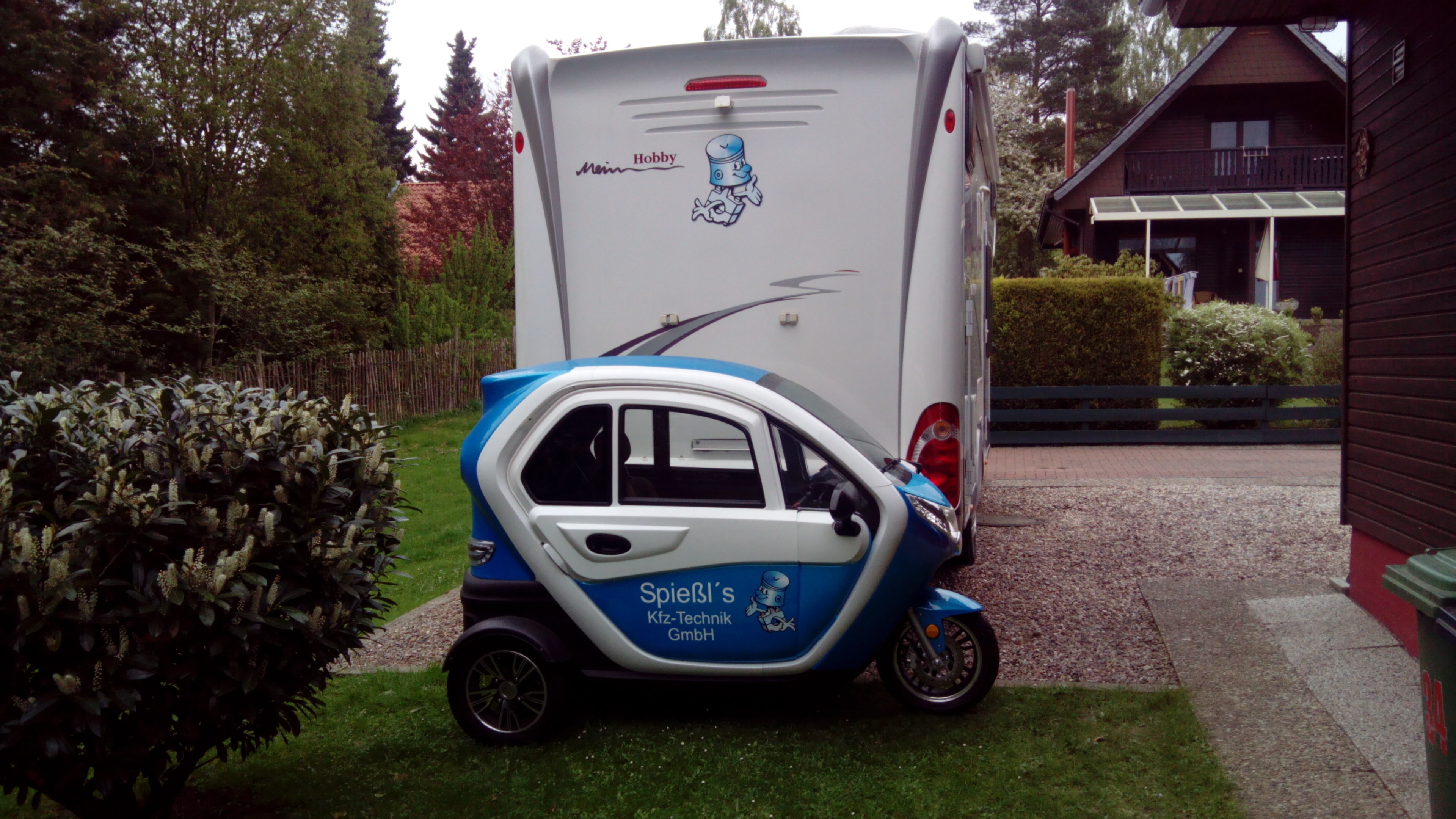

Hallo Sebi,
der Elektro-Kabinenroller hat ein Fahrgewicht: 240kg.
Es in ein 2 Sitzer.
Der Transport erfolgt mittels kleinen Anhänger der die Fahrzeugmaße und Gewicht erfüllt.
Ob es einen Lastenträger gibt der das Mobil trägt ist mir zur Zeit nicht bekannt.
Wissen bestimmt die Motorradfahrer unter uns!
Sollte es einen Lastenträger geben kann das Mobil wie ein Motorrad geladen werden.
Im Anhang sind die technischen Daten hinterlegt. -

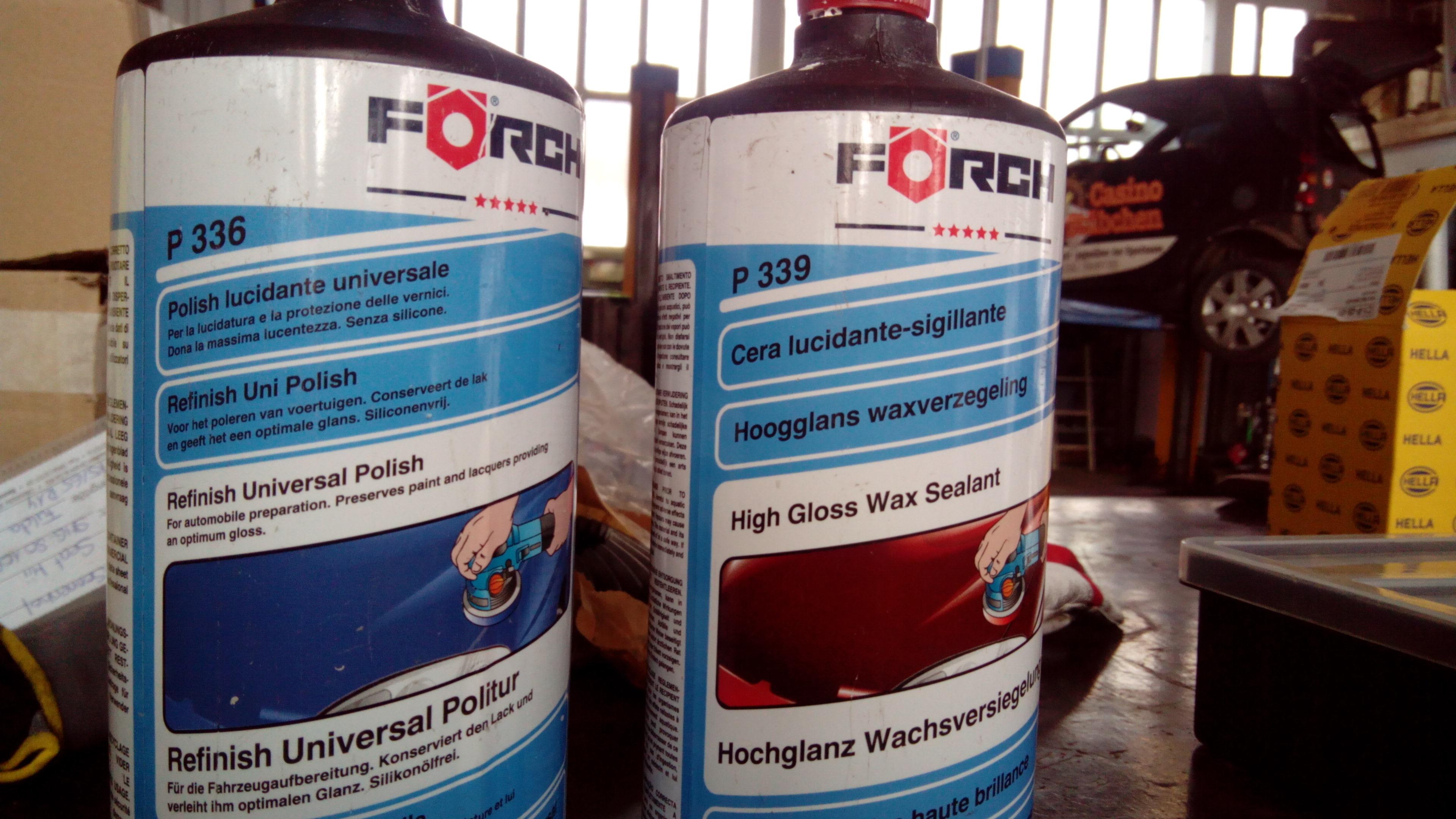

Hallo Helmut,
bei den beiden Polierprodukten ist bei mir kein Schaden am Kunststoff und Folien entstanden.
Es gibt viele Polierprodukte, daher will ich mich nicht auf das von mir verwendetes festlegen.
Jeder hat so seine Erfahrungen!
Ich bin damit sehr zufrieden!
Ich habe zur Information ein Bild beigefügt.
Es wird in einer Werkstatt verwendet die USA Oldtimer restaurieren.
Mein größtes Problem ist weiterhin, wie bekomme ich am Führerhaus die Klebefolien ab????!!!!
Waldler (Gerhard) -
