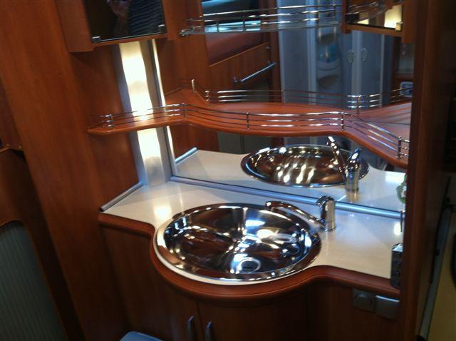

    Hallo Hobbyaner,
    das Becken ist eigentlich zu groß und darum musste ich auch die Holzplatte bearbeiten.
    Die Herausforderung lag aber darin die alte Wasserhahnbohrung, die leider nicht ganz überdeckt wurde, so zu gestalten das sie nicht oder nur kaum auffällt. Daher habe ich die neue Kernlochbohrung angepasst und mit Holzleim im alten Loch verklebt. Man sieht nur einen kleinen Riss der aber kaum auffällt.
    Das Becken habe ich über Reimo bezogen.
    Der große Vorteil besteht aber darin bei der Morgentoilette ( Nassrasur) nicht das ganze Bad zu fluten.
    :whistle:

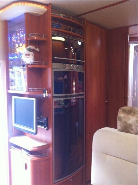

    habe die letzen Tage genutzt um unsere Sphinx ein wenig auf zu pimpem.
    So habe ich es endlich geschafft das Kunststoffbecken im Bad gegen ein Edelstahlbecken zu tauschen.
    Zeitgleich wurde die Holzblende an der Kühlkombination gegen eine Chromblende getauscht.
    Sieht doch klasse aus oder ???
