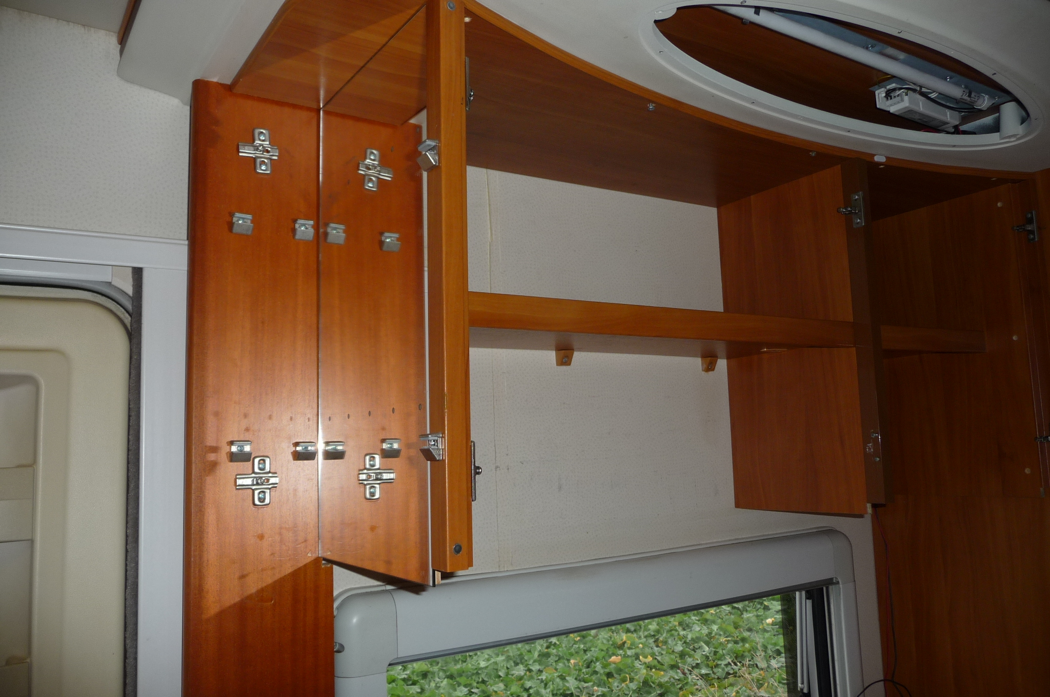

Hallo Hobby-Kollegen,
bei der Beseitigung eines Wasserschadens am Siesta T650 AK GFLC muss ich die Oberschränke zu beiden Seiten der Eingangstüre abbauen. Anfänglich ging das auch flott, bis ich den Schrank-Rahmen über Herd/Spüle herunterheben wollte und das Kabel zur Beleuchtung des Barfaches den Vorgang stoppte.
Das Kabel läßt sich nur ca. 2 bis 3 cm herausziehen. Ich finde keinen Punkt, an dem ich das Kabel (es sind genaugenommen 2 zweiadrige Leitungen die ich sehen kann) trennen kann. So wie es aussieht, gehen die beiden Leitungen in die Rückwand des Barfachs. Über die geöffnete Deckenbeleuchtung kam ich auch nicht an diese Leitungen. Natürlich möchte ich nicht noch den Spiegel beschädigen und habe erst mal halt gemacht.Weiß jemand wie man hier weiterkommt? Dankbar für jede Idee.
