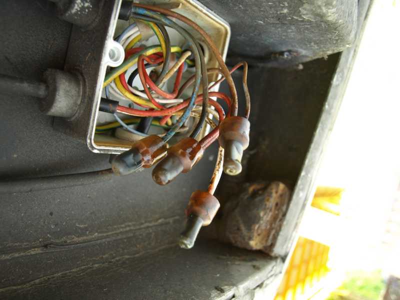

Moin
Es ist vollbracht , war nee ganz schöne fummelei , die Verteilerdosen in IP65 und die Verbindungen mit Doliklemmen verschraubt .Zusätzlich die Durchführungen mit Sikaflex nachgedichtet.
Die alte Dose war eine IP54 Dose (Deckelbezeichnung) die Dichtung war weg .
Die Verbinder auf meinem Bild heißen übrigends Quetsch-Endverbinder .
Nochmals vielen Dank für die Hilfe -
Hallo
Erstmal Danke für Eure Antworten , wenn ich mir das ganze drumherum am Unterboden von unserem Hobby so anschaue ist die Verteilung und Kabelverbindungen alles original Hobby Bj.98 . Die Verteilerdose hatte wohl mal eine Dichtung , es sieht so aus als ob da so was ähnliches wie ein O-Ring eingelegt war , der hat sich aber wohl in den letzten Jahren verflüchtig .
Werd mal sehen das ich die Positionsleuchten wieder in gange bekomme für den Tüv-Termin und dann alles neu installiere . -
Hallo an Alle
Ich habe folgendes Problem
, Totalausfall der Positionsleuten hinten und vorne auf der linken Seite , kommt kein Strom bei den Lampen an , da sich im Heckbereich am Unterboden zwei Verteilerdosen befinden habe ich diese geöffnet und es kamm mir reichlich verrostetes Wasser entgegen , die Dichtung der Dose scheint nicht mehr zu funktionieren .
Nun zu meinem Problem , weiß jemand wo ich die abgebildeten Kabelschuhe (oder so )bekomme oder wie die sich nennen , möchte die Verbinder nämlich alle nachsetzten und dafür diese Klemmen wieder benutzen da teilweise 5 Kabel in eine Verbindung muß .
Oder hat jemand eine andere Idee ? -
