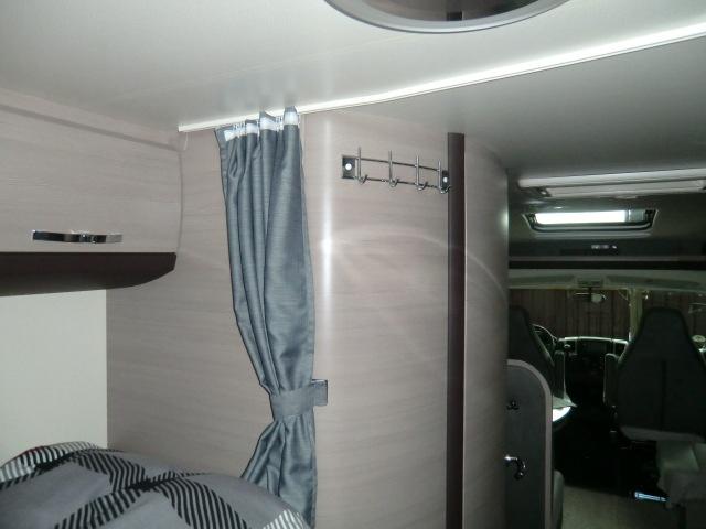

    Ich habe mir beim Baumarkt für 8,95 Euro diese Garderobenleiste gekauft, die Biegung der gebogenen Wand angeglichen und mit kurzen Spaxschrauben angeschraubt. Hält bombenfest. Es könnte auch durchgeschraubt werden, da es von der Duschkabine her zugänglich ist. Ich fand es schöner als einzelne Haken.

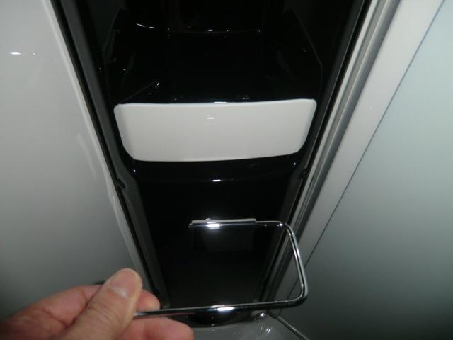

    Den fehlenden Klorollenhalter habe ich von hinten an die weiße Kunststoffleiste am Duschpanel mit doppelseitigen Klebeband befestigt. Der Klorollenhalter ist zweiteilig und steckbar, so dass er wenn geduscht wird problemlos abgenommen werden kann. Den Halter fand ich im Baumarkt für 4,95 Euro. Das Klebeband ist ein ca. 0,5 mm schaumiertes doppelseitiges Klebeband von 3M. Dies gibt es bei den Karosserieleuten, um Zierleisten anzukleben. Hält sehr gut und ist problemlos wieder lösbar.
