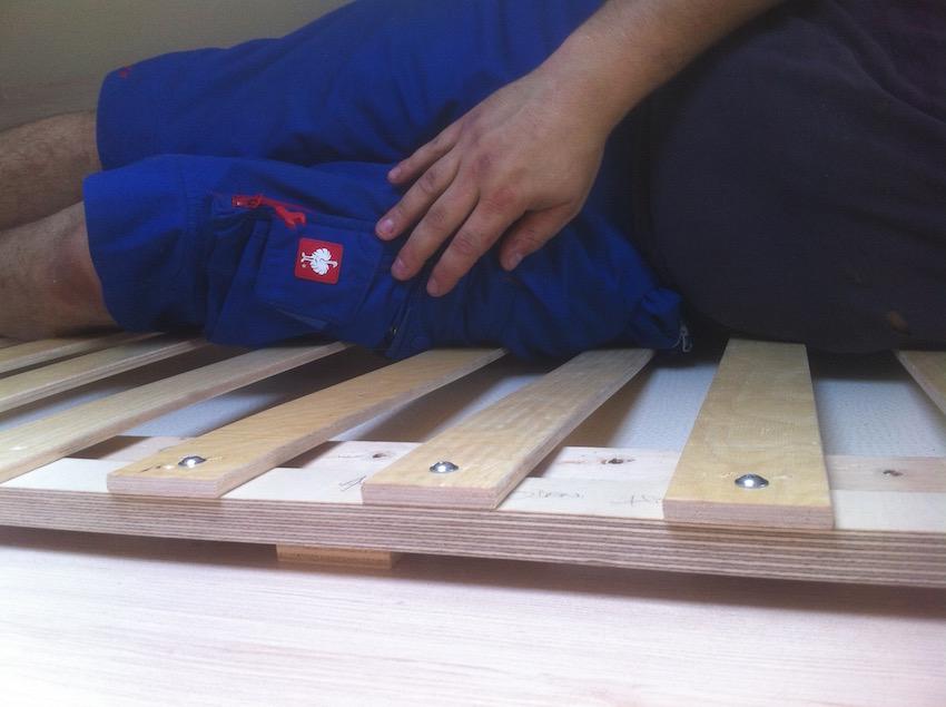

hallo allerseits,
nachdem wir jetzt mal mehr mit und im WoMo gelebt haben als gebastelt haben .... hier nun der Bericht zur Vollendung des Lattenrostproblems.Es ließ sich ja nocht mehr verschieben nachdem ich die Verschraubungen gemacht hatte. Problem war das sich die Latten gegen die Leisten verjlemmt hatten.
Die lösung ist mal wieder simpel aber effektiv! Edelstahlblech´le mit einem Angstklebepunkt aus Kelbt&dichtet (man weiß ja nie) das ganze wieder verschraubt, und HURRA :woohoo: alles wie es sein soll.ich hatte zwisxchenzeotlich mal mit dem Hersteller des Lattenrostes telefoniert ..... OH JEHHH kann ich da nur sagen .... es war die richtige Entscheidung das selber in die hand zu nehmen!
Grüße allerseits und einen schönen sommer!
SEBI -
so :blink: es ist getan!
Lattenrost ist jetzt benutzbar auch für solche kalieber wie mich.
Nachdem ich ja alles rausen hatte habe ich neue Erkenntnisse zum Alkoven Boden in dem Modell. Der verschiebbare Teil ist nicht für eine Punktuelle Belastung ausgelegt, dafür ist das Material zu dünn, wenn ich darauf knie spürt man das. Der Vordere Teil bei dem ich mir wiederum unsicher war macht zwar einen stabieleren eindruck, ich gehe aber davon aus das die Statik über die 3 Querteile hergestellt wird.
Eine Nachbesserung muss ich an meinem Umbau noch machen, nachdem jetzt alles fest ist, ist es so fest das sich das Bett nicht mehr vorschieben lässt.
Erstmal egal, aber da muss ich nochmal allein der Handwerker Ehre ran.
Lattenrost erhöhung um ca 25mm mittels Multiplexstreifen
Latten mit Einschlagmuttern M5 und Halbrundkopf Schrauben mit angepresster Scheibe M5.auf dem Bild nicht optimal zu erkennen, Latten an Schulter und Hüfte haben noch etwas spiel bis zum Unterbau.

So, es ist wieder soweit :woohoo: ich habe langsam das schleichende Gefühl das die Praktikanten in der Entwicklungsabteilung zuhause sind :whistle: :whistle:
das Thema Bettrost im Alkoven hab ich ja auch schon an anderer Stelle angesprochen. Ich habe nun das Bett freigelegt. Die Latten können ja nur rausgehen, da die Befestigung dem Menschlichengewicht nicht gewachsen ist.
Das Frolibettsystem kommt erstmal nicht in frage, da die Flächige Tragfähigkeit des vorderen Alkoventeils nochnicht bestätigt wurde.
Folgender Plan wird´s jetzt wohl werden.
- Latten mittels Einschlagmuttern richtig mit den Längsholmen verschrauben
- Hintere Latte auf die Höhe anpassen, das eine Federung stattfinden kann
- Leiste am vorderen Bettteil (richtung Wohnraum) unterlegen da nur 15mm hoch.
das sollte reichen das die Hölzer da beliben wo sie sollen.PLAN B
vorerst die Matratzen vom Stockbett hinten als Unterlage missbrauchen :blink:das Ergebnis folgt die Tage.
wünscht mir starke Nerven, das ist eng zum arbeiten da oben drinn.
