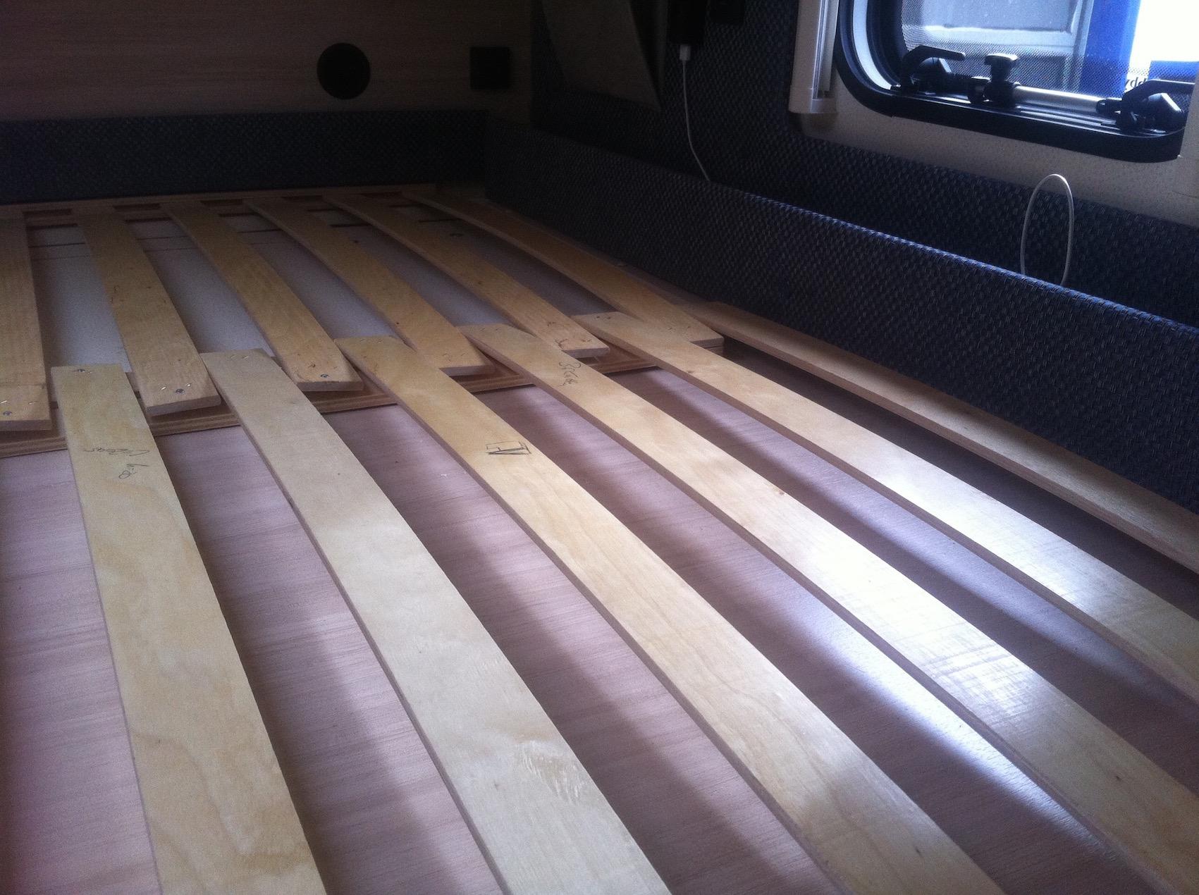

So, es ist wieder soweit :woohoo: ich habe langsam das schleichende Gefühl das die Praktikanten in der Entwicklungsabteilung zuhause sind :whistle: :whistle:
das Thema Bettrost im Alkoven hab ich ja auch schon an anderer Stelle angesprochen. Ich habe nun das Bett freigelegt. Die Latten können ja nur rausgehen, da die Befestigung dem Menschlichengewicht nicht gewachsen ist.
Das Frolibettsystem kommt erstmal nicht in frage, da die Flächige Tragfähigkeit des vorderen Alkoventeils nochnicht bestätigt wurde.
Folgender Plan wird´s jetzt wohl werden.
- Latten mittels Einschlagmuttern richtig mit den Längsholmen verschrauben
- Hintere Latte auf die Höhe anpassen, das eine Federung stattfinden kann
- Leiste am vorderen Bettteil (richtung Wohnraum) unterlegen da nur 15mm hoch.
das sollte reichen das die Hölzer da beliben wo sie sollen.
PLAN B
vorerst die Matratzen vom Stockbett hinten als Unterlage missbrauchen :blink:
das Ergebnis folgt die Tage.
wünscht mir starke Nerven, das ist eng zum arbeiten da oben drinn.
