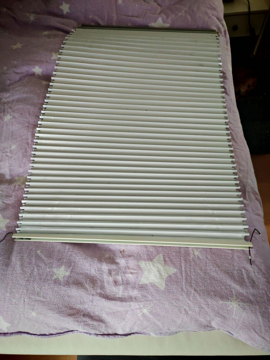

    du hast natürlich recht, es heißt Plissee gestern beim Schreiben ist mir der Name nicht eingefallen.
    Dummerweise ist das Seil bei mir so blöd gerissen, dass ich es, so wie es aussieht, nicht weiter nutzen kann.
    Ich habe eben die zwei Kunststoffschienen links und rechts ausgebaut (siehe Bild 2) zusätzlich unten noch zwei Schrauben vom Plisseerahmen entfernen. Danach konnte ich das Plissee ohne Probleme herausnehmen (siehe Bild 3).
    Das Beste wird sein, wenn ich ein neues Seil nehme.
    Das Problem ist nur, dass am Oberlicht oben noch eine schwarze Schiene, über die Breite, angeschraubt ist (detailliertes Bild muss ich noch machen). Man kann die Reste des Seils sehen, wie es links und rechts hinter der schwarzen Schiene verläuft.
    Die zwei Schrauben, mit denen die Leiste fixiert war, habe ich entfernt, leider lässt sich die Leiste nicht einfach herausziehen.
    Im Gegensatz zu den anderen Verschraubungen und entfernen der Leisten habe ich Bedenken, das ich beim Entfernen vielleicht noch etwas kaputt machen könnte. Möglicherweise wurde sie noch zusätzlich verklebt?
    Ich bin mir aber sicher, dass diese Leiste auch noch ausgebaut werden muss, um das Seil komplett erneuern zu können.
    Sollten alle Stricke reißen, schaue ich im Internet, ob ich ein anderes Plissee finde mit den gleichen Maßen. Vielleicht habe ich ja Glück und finde etwas Vergleichbares.
    Grüße Andreas

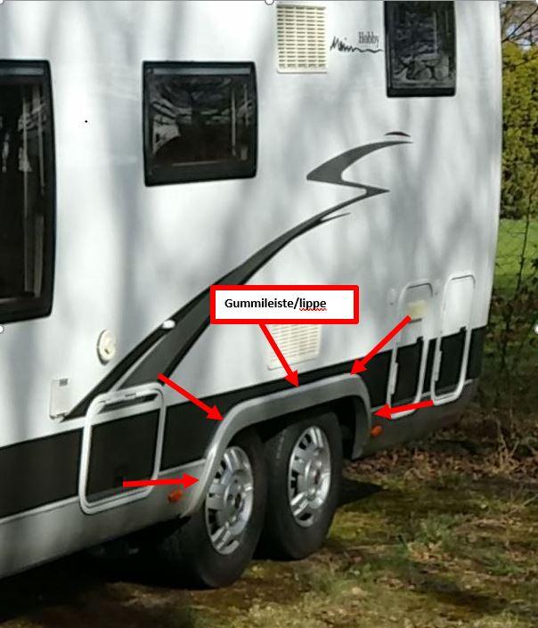

    Guten Morgen an alle,
    ich hätte da mal eine frage, ich suche für unseren Toskana die Gummileiste/Lippe (Bild zu sehen) die am Radkasten zwischen Karosserie und der Kunststoffumrandung über den Reifen ist.
    Auf beiden Seiten ist die Oberfläche so angegriffen, das auf der Sichtfläche braune Verfärbungen zu sehen sind, ich habe alles versucht bekomme es aber nicht weg daher würde ich gerne gegen neue tauschen.
    Im Internet konnte ich nichts finden habe auch auf der Seite https://www.hobby-fendt-wohnwagen-ersatzteile.de/ gesucht auch dort nichts gefunden, vielleicht hat einer von euch eine Idee wo ich suchen könnte.

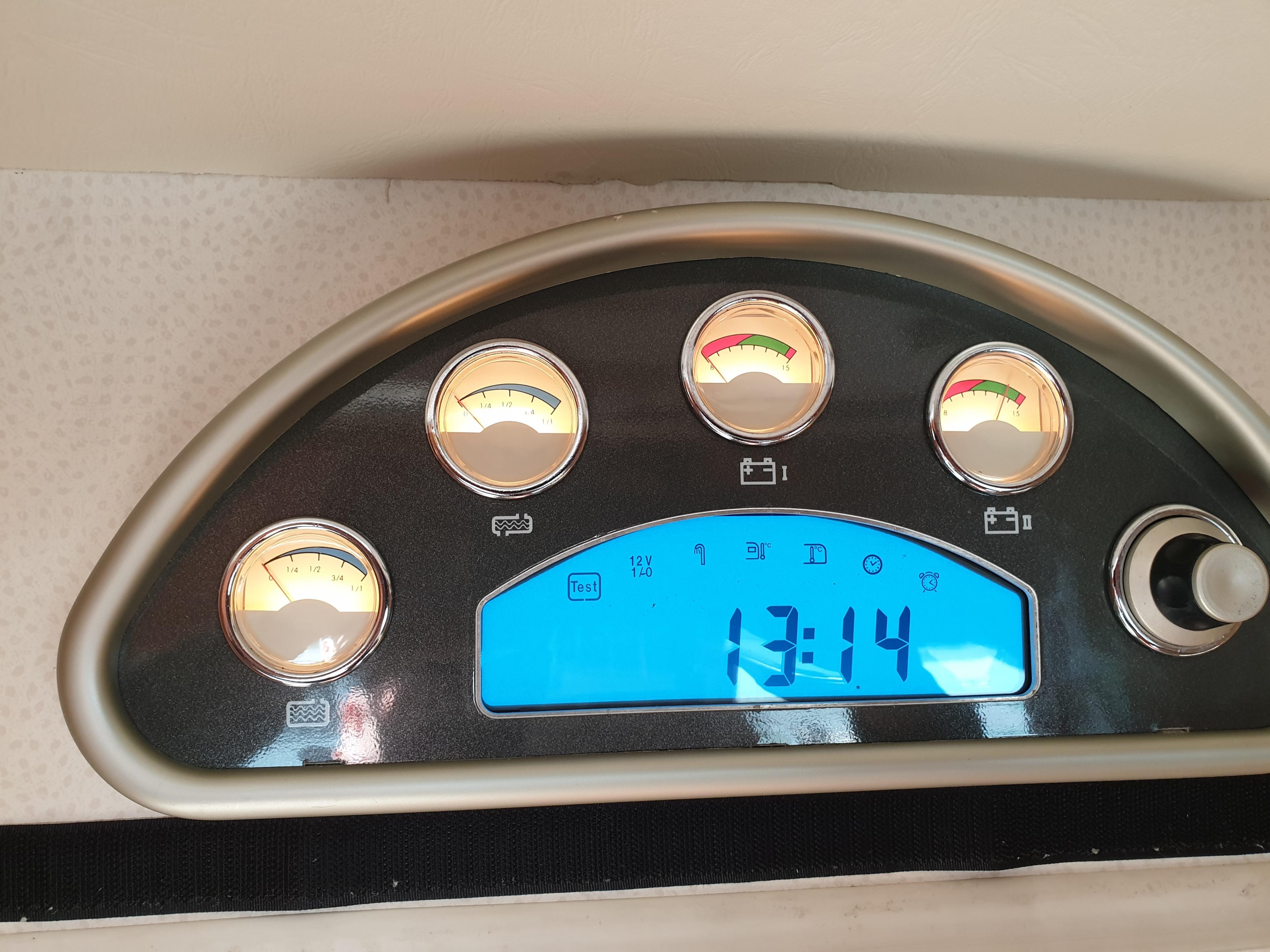

    Hallo an alle, ich habe Anfang April unseren Toskana Exclusive 750 GELC wieder aus dem Winterschlaf geholt und auf den Sommerplatz gestellt. Da wir kurzerhand mit dem Flieger ein paar Tage im Urlaub waren, bin ich noch nicht dazugekommen alles durchzuschauen, was ich heute Morgen nachgeholt habe.
    Irgendetwas stimmt nicht mit dem Strom, wenn ich am Bedienteil über der Eingangstür drehe und auf Test gehe zeigt das Display 0,0 an und bei der Batterie Anzeige I zeigt die Nadel nichts an, Batterie II zeigt den Ladezustand an. Wenn ich es richtig verstanden habe, müsste I für die Starterbatterie sein und die II für die Solarzellenbatterie sein (Im Anhang sind zwei Bilder). Interessanterweise startet das Wohnmobil ohne Probleme, könnte die Batterie dennoch einen Schuss haben oder habe ich vielleicht einen Wackler im Kabel? Hat einer von Euch schon mal damit Erfahrung gemacht und einen Ratschlag, was ich machen könnte?
    Danke für Eure Hilfe
