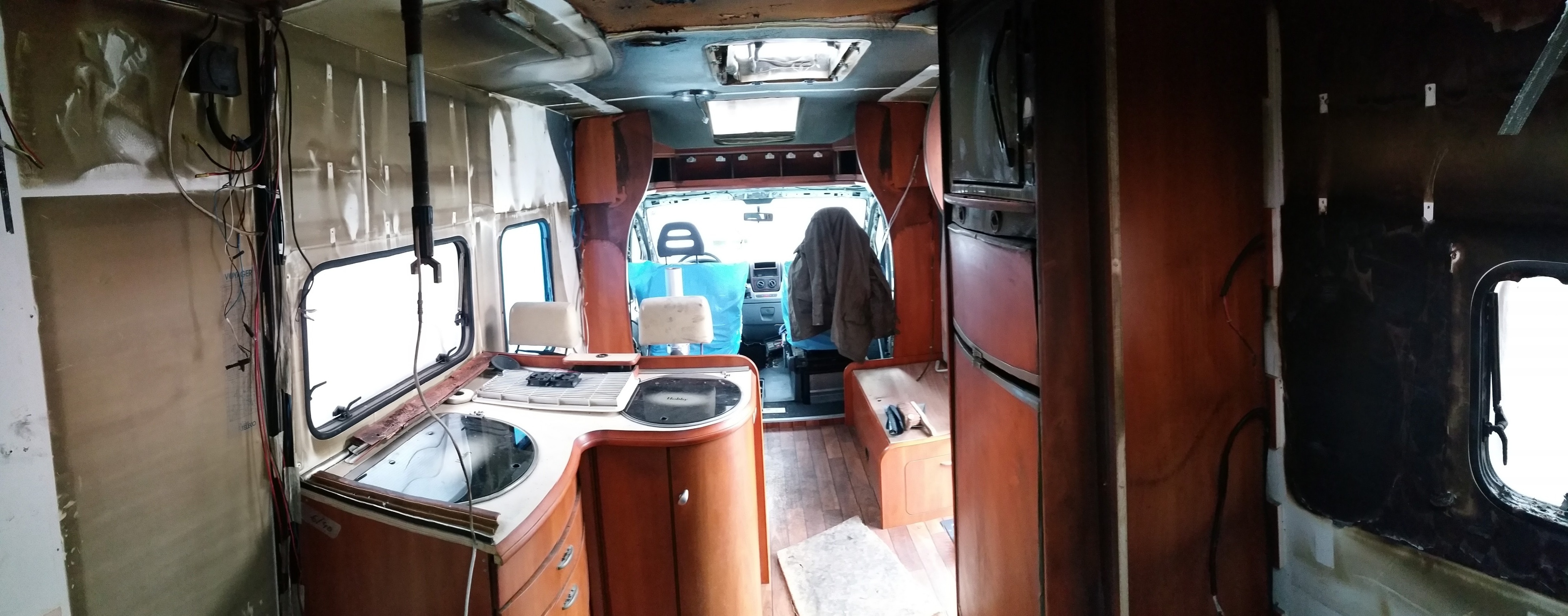

Ich habe vor eine paar monaten ein Hobby Toskana 650 aus 2007 gekauft mit feuerschaden. Sehe http://www.camperforum.nl/viewtopic.php?f=1&t=8461176 fur eines umfangreich bericht.
Außer die offenbare brandschaden habe ich auch schon das folgenden angetroffen:
- auch wassereindringung langs eine falsche Eindichtung der Midi-Heki! . Das plastik dachimmel war ganz full mit wasser, auch die oberen seiten der seitenwanden waren schon etwa dicker von feucht geworden. Ich musste das ganzen dachhimmel sowieso erneuren, und hat das komplet entfernt (bilder im bericht in der niederlandischen forum).
- auch mause! wahrscheinlich auch im bereich des Truma Combi in der Metallwarmluftschlauch bekommen, und ein nisten angelgt unter der doppelt bodenplatte unter der sitze gegenuber der dinette. Dort das signalkabel der Truma Combii teils durchgefressen.- dazu ganz weit verstreute wasserschaden an boden im toilet und an der kuche, verursacht durch leckage an slauchen zum toilet, sinken und dusche. Tip: entferne den bodem im sinkenschrank und kontroliere die slauche! (auch bilder in NL forum).
Es kann doch kein zufall sein das auch bei mir das Midi Heki zum lecken is geschlagen...
Und ja, ich kenne die streckgitter aus erfahrung, hats sie angetroffen bei teils erneuern der wand.

Ich habe vor enige wochen ein Toskana 650 mit feuer schaden am interieur gekauft. Das feuer ist kurz und heiss gewesen, so das die möbel teil am hinten des interieurs noch intact sind, aber das kirsen dekor ist durch das feuer verschwunden. Ich suche darum dekor folie in das selbsten farbe wie das original , und neue turen fur die hochklappkasten uber das bed. Wer wisst wo ich diese teile gebraucht kaufen kontte?
Und kennt jemand die farbe nummer from das kirsen? Die farbe ist zwischen kirse und mahonie. Im HPL nummer ist das vielleicht Kirschen Edel 5360 (https://onlinecatalogus.maibur…002_r5360_kersen-edel.jpg) oder Wildbirne cognac (https://roggemann.de/shop/pfle…10-vv-hpl-600011250080010)
