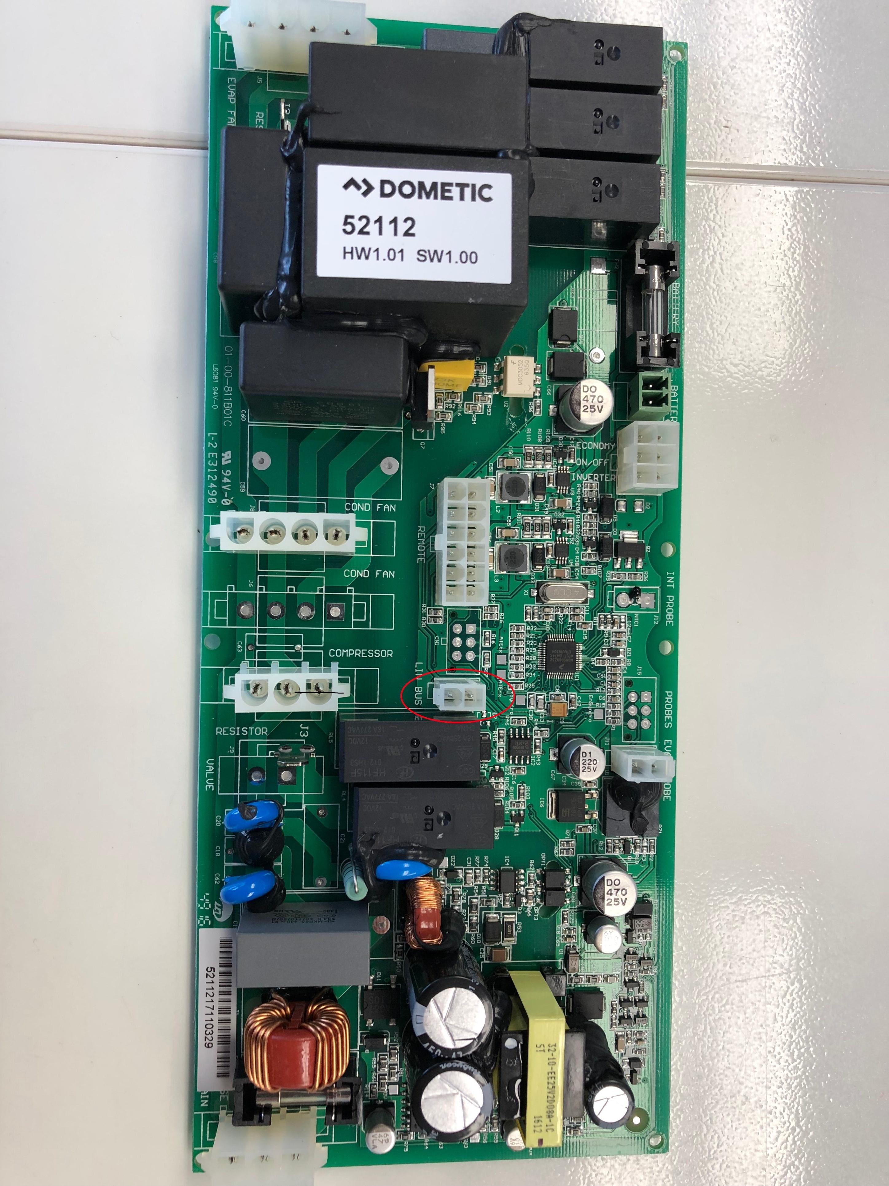

    Hallo Sebi,
    der Hobby Kundendienst hat sich gestern blitzschnell bei mir gemeldet und mir mitgeteilt, dass ich die zwei Strippen einfach an einen freien CI-Bus Steckplatz anstecken kann. Es muss kein spezieller Steckplatz sein.
    Ich werde das dann mal ausprobieren, aber erst wenn es draußen wieder wärmer ist. Ich werde das Ergebnis auf jeden Fall hier im Forum melden.
    Gruß Reinhard
    Hallo Sebi,
    vielen Dank für Deine Antwort. Auf der Zentralplatine sind Anschlüsse für den CI-Bus markiert. Was ich nur nicht weiß ob der Anschluss für die Klimaanlage an einer bestimmten Stelle erfolgen muss oder ob das egal ist (was ich vermute). Ich habe dazu den Hobby Service angeschrieben, mal sehen ob da eine Antwort kommt. Ansonsten werde ich das einfach mal ausprobieren, aber erst wenn es draußen wieder wärmer ist.
    Gruß Reinhard

    Hallo liebe Hobby Freunde,
    vor ca. 9 Monaten habe ich in unseren Optima V65 GE Baujahr 2018 eine Dachklimaanlage Dometic 1700 freshjet eingebaut. Funktioniert perfekt und ich möchte das Teil auf keinen Fall mehr missen.
    Nachdem unser Womo mit dem Hobby Connect System ausgerüstet ist mit dem ich zum Beispiel aus der Ferne per Handy die Heizung steuern kann, möchte ich auch die Klimaanlage an das System anschließen was in der APP auch schon so vorgesehen ist.
    Die Anschlüsse für den CI Bus an der Klimaanlage habe ich über Dometic inzwischen identifizieren können. (sh. Foto). Was ich noch nicht weiß ist an welcher Stelle am TFT Panel über der Eingangstür ich die Klimasteuerleitung anschließen muss.
    Hat jemand von Euch das schon gemacht und kann mir helfen die richtige Stelle zu identifizieren?
    Liebe Grüße Reinhard
