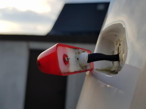

Guten Morgen,
Habe ein Problem mit linken Umrissleuchte oben links.Habe das Teil mal abgeschraubt. Scheint irgendwie eine LED zu sein. Fester Lampenkörper. Ich kann nicht erkennen ob man das Kabel da irgendwo trennen bzw abziehen kann. Hat das schön mal jemand wechseln müssen? Kabel verschwindet im Aufbau.
Ansonsten hoffe ich auf den Mittwoch, dass es dann irgendwie Pläne für eine Öffnung der Stellplätze gibt.Gruß
