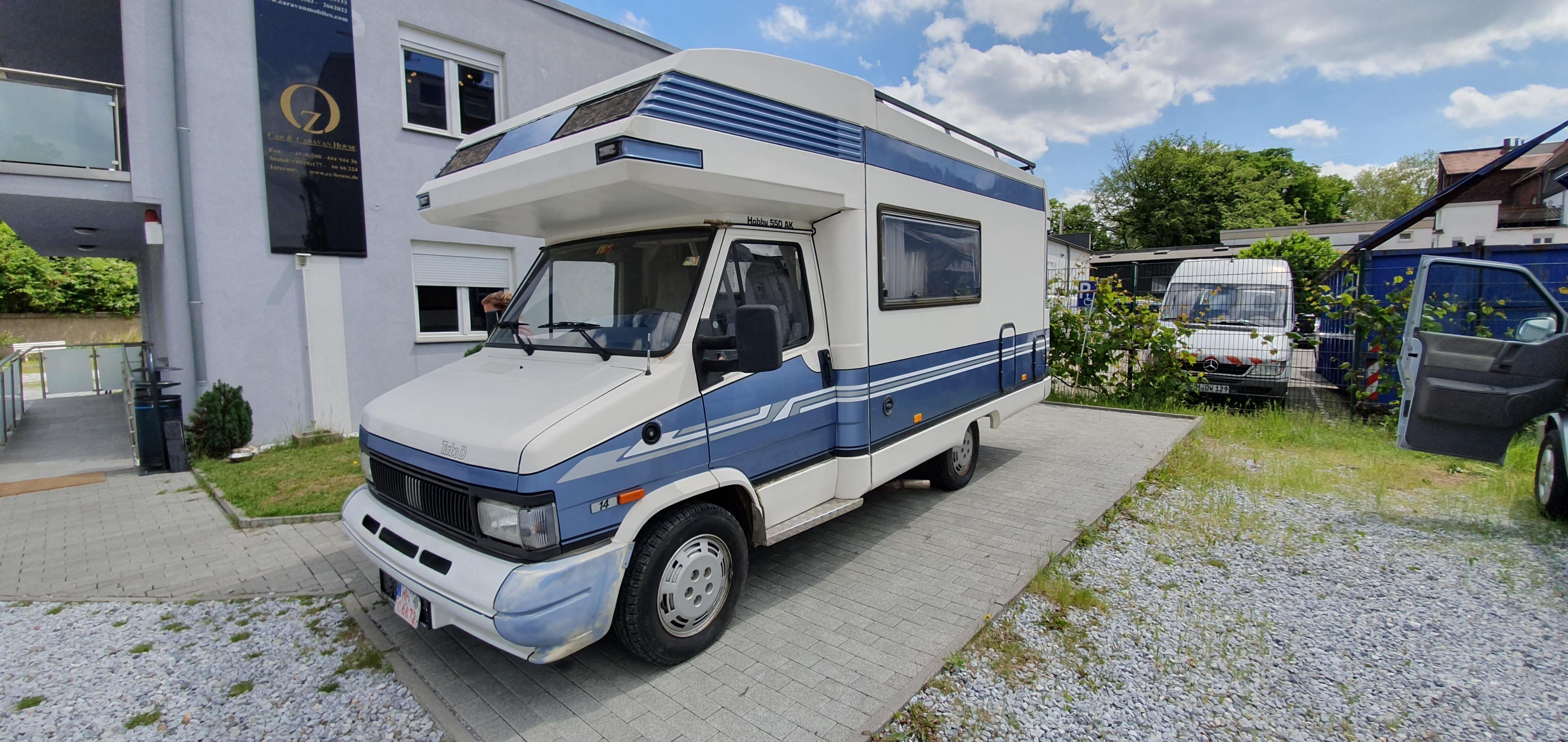

    Hallo Annika, Hallo Daan,
    der sieht doch super aus! ... bin gespannt wie er dann gestylt wird!
    was hat der an KM auf der uhr? viel spass damit,.
    Hallo Sebi,
    Ja das mit dem stylen wird erst mal nix...:s
    Er war nach dem Kauf erstmal beim Schrauber meines Vertrauens.
    Da war zum Glück alles soweit in Ordnung nur wie erwartet müsste der Zahnriemen bald mal gewechselt werden.
    Allerdings hatte es die Nacht zuvor geregnet, morgens hatten wir dann einen nassen Beifahrersitz.
    Ich vermute das es durch den Übergang von Alkoven aufs Dach leckt.
    Die Dachluken hatte ich alle kontrolliert, die waren dicht.
    Nur komisch das uns beim saubermachen am Wochenende davor die Suppe nicht schon dadurch gelaufen ist.:huh:
    Naja, wahrscheinlich hat der Dreck es einigermaßen dicht gehalten...
    Das heißt am Wochenende wird jetzt erst mal das Dach in Ordnung gemacht.
    Ich werde alles ausbauen/abschrauben, sauber machen, Dach neu lackieren und dann alles wieder anbringen.
    Dann sollte es ja erstmal keine Überraschungen von oben mehr geben...
