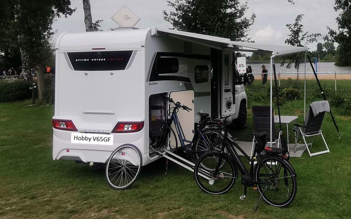

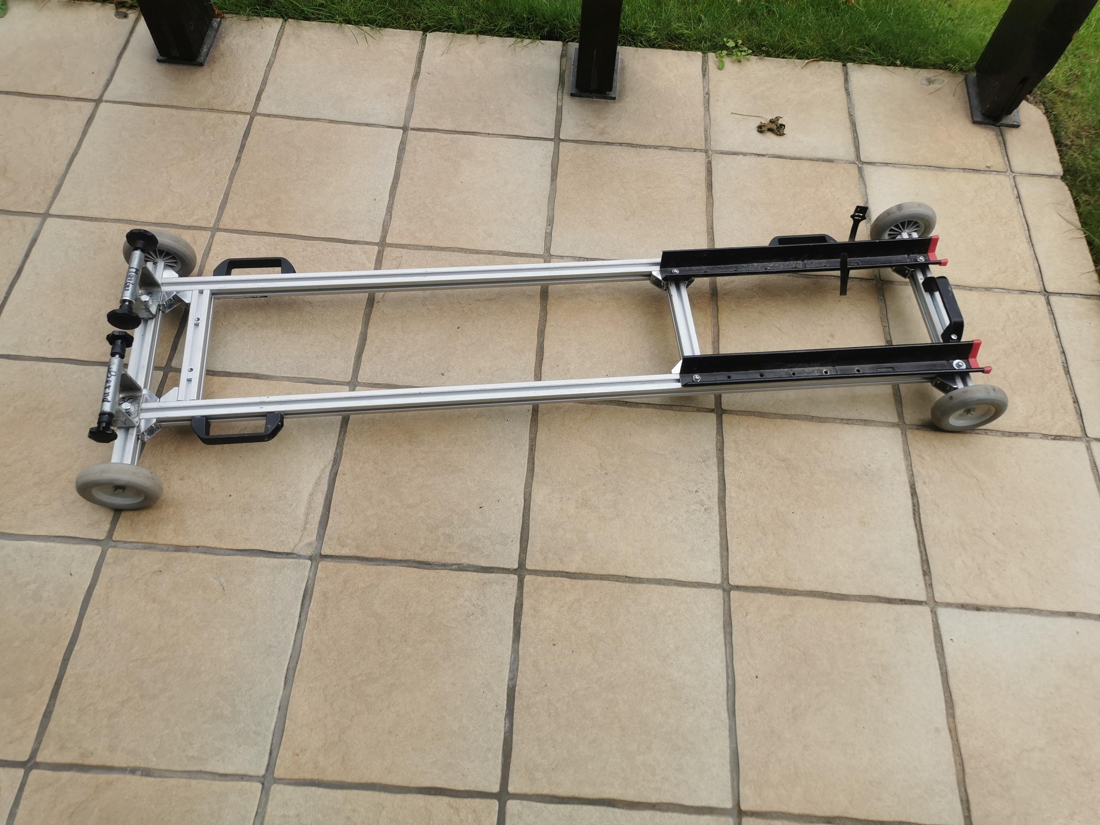

    Hallo Jörg,
    die Schienen stammen von einem alten Thule Fahrradträger.
    Die Gabelaufnahme ist ein sehr alter Eigenbau. Da gibt es tolle günstige Neuteile im Netz...........
    Mir ist es sehr wichtig, dass das Verladen der Fahrräder (Tür Beifahrerseite) ohne zusätzliches Ausladen anderer Gepäckstücke erfolgen kann. Auch die links stehenden kleinen Kunstoffboxen stören beim Verladen der Fahrräder nicht.
    Verzurrt werden beide Fahrräder mit einem Gurt ( + Hartschaum Zwischenstück) an der Wand zum Gaskasten.Zusätzlich wird die Halterung durch die optimierte Länge zwischen den Stapelkisten und der Schwelle an der Garagentür fixiert.
    Bei eingeladenen Fahrrädern besteht ungehindeter Zugrif (Tür Fahrerseite) zu drei Stapelkisten (mit seitlicher Klappe) und den Campingmöbeln (Tisch große Stühle und Hocker).
    Gruß Bernd
    Hallo ich möchte euch mal meine Lösung zum Fahrradtransport vorstellen.
    Obwohl mein Ontour Edition V65GF eine Anhängerkupplung und einen Thule Träger an der Rückwand besitz, transportiere ich unsere zwei 28" E-Bikes in der Heckgarage. Wie unten bereits geschrieben; Witterungs- und Diebstahlschutz.
    Die beiden Räder werden auf der selbstgebauten Halterung außerhalb der Garage montiert und auf der Halterung stehend in die Garage geschoben.(Siehe anliegende Fotos).
    Voraussetzung:
    Die Vorderräder müssen ausgebaut werden. Um das "Päckchen" möglichst schmal zu gestalten, habe ich beide Räder mit Steckpedale (MKS Esprit EZY Superior) und einem Lenkervorbau (by.schulz Twist PRO SDS) mit Schnellverstellung ausgerüstet.
