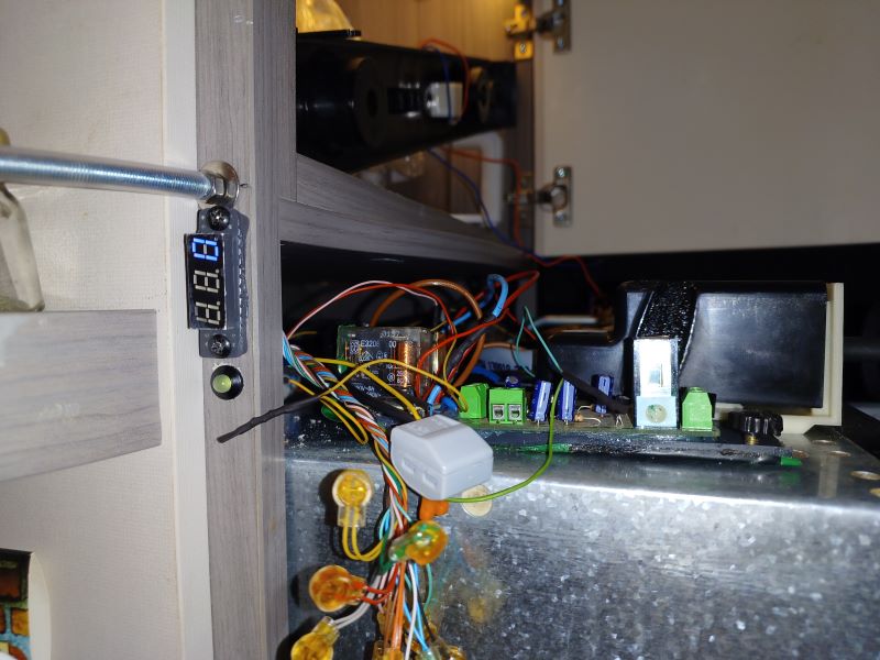

Der erste Schritt bestand darin, eine Kunststoffplatte so zuzuschneiden, dass sie nur mit einer Schraube befestigt werden kann.
Diese Platte trägt 3 Relais, die das Signal von der Karte des Kühlschranks empfangen... ( Gas, 12v, 220v).
Sie unterstützt auch einen 3-Sekunden-Timer, der bei Gasbetrieb eine Hupe auslöst und den Motor startet.Ich dachte an eine 3-Farben-LED (gelb 220v, grün 12v oder grün+gelb=orange für Gas?
Ich hatte einen Fehler im Gasmodus, deshalb habe ich mich für ein Amperemeter entschieden, das mit dem Galvanometer verbunden ist.
Mit dem Potentiometer des Kühlschranks verbunden / nicht verbunden.
Wenn der Kühlschrank mit Gas betrieben wird und der Motor anspringt, gibt die Hupe ein 3 Sekunden langes Warnsignal.

Der Kühlschrank kühlte korrekt, Gefrierschrank bei -10º, Kühlschrank bei 4º im Obstbereich und 2º.
Verbesserung der Anlage
Gehäuse mit 3 weniger lauten Ventilatoren.
zur Befestigung des Thermostats.
Abdichtung des Fachs und Optimierung des Luftauslasses.
Das Kabelbordell des Herstellers aufräumen.
Der Kühlschrank funktioniert wie bisher, die Ventilatoren arbeiten bei höheren Temperaturen langsamer. Wenn die Temperatur zu hoch ist, kommen sie natürlich nicht zur Ruhe. Prost an alle.

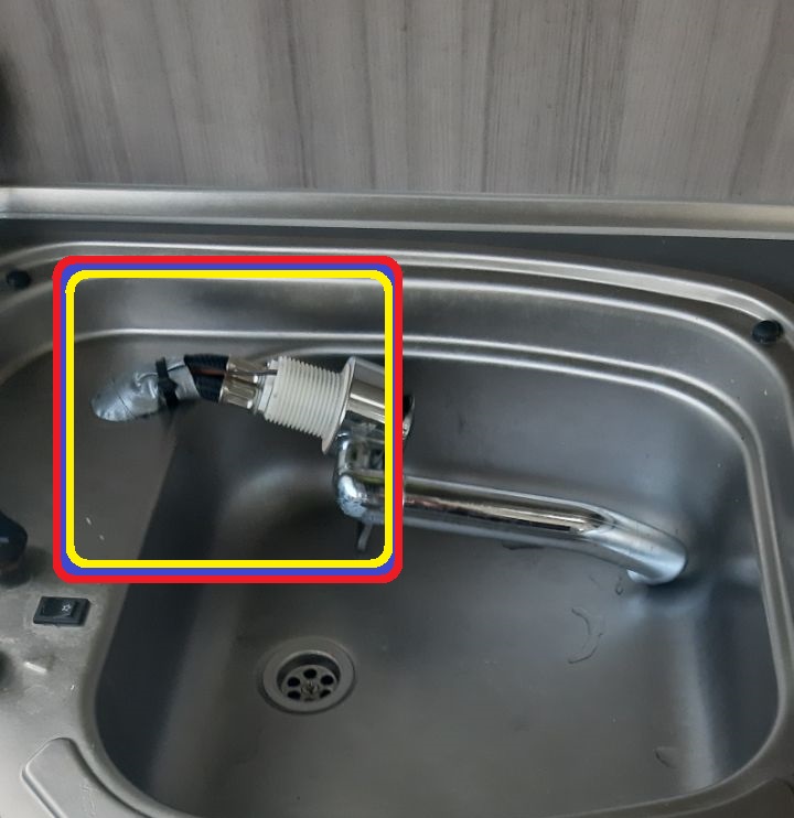

Während unseres Aufenthalts in der Tschechischen Republik bemerkten wir einen kleinen Wasseraustritt (Tropfen) rund um den Wasserhahn in der Küchenspüle.
Im Laufe der Tage entdeckten wir etwas Wasser auf dem Geschirr, den Küchenutensilien und den Schubladen unter dem Leck.
Nach der Demontage der Befestigung ist es notwendig, den Wasserhahn zu ersetzen.
Es scheint sich um eine Presspassung (kein Gewinde) auf beiden Seiten des schwarzen Wasserhahnrohrs zu handeln.
Hat jemand Erfahrung mit dieser Reparatur?
Vielen Dank an alle.

Ich verstehe Bild 1 nicht.
In Bild 2 musst du nur das graue Stück gegen den Uhrzeigersinn drehen und schon hast du ein Gewinde.
Von diesem aus kannst du arbeiten.
Wenn du damit angefangen hast... schwieriger...
