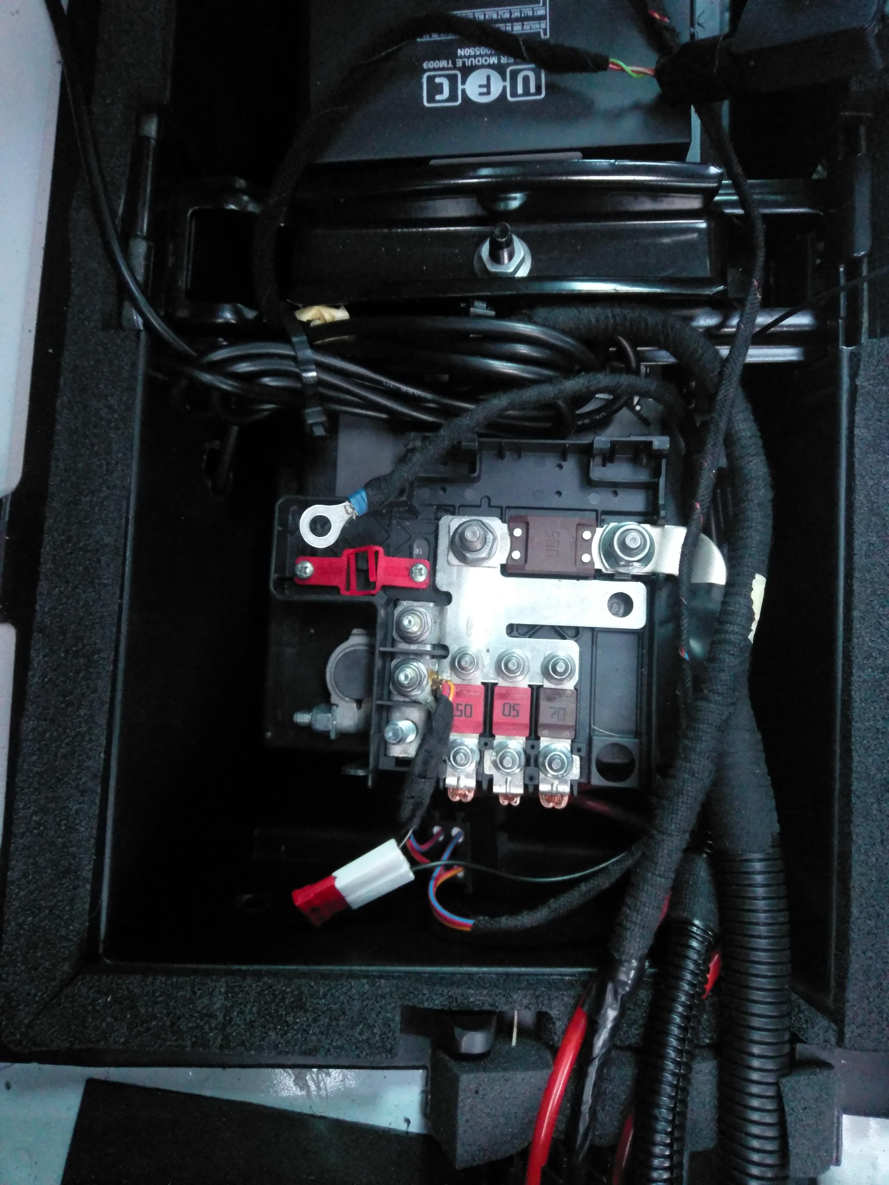

    ich möchte in unseren Hobby Ontour T65 HFL Modell 2020 den Votronic Ladebooster VCC 1212-30 nachrüsten.
    Angedacht hatte ich als Einbauort den Bereich hinter dem Elektroverteiler unter dem Beifahrersitz.
    Votronic schlägt unterschiedliche Anschlussschemata vor, unter Weiternutzung der vorhandenen Verkabelung/Sicherungen.
    Als Bordbatterie ist die Original AGM mit 95Ah verbaut.Es ergeben sich für mich folgende Fragen:
    Ist der Einbauort der Richtige? (kurze Wege vs. Belüftung)
    Sind die vorhandenen Kabelquerschnitte ausreichend dimensioniert? (vllcht weiß jemand was verbaut ist - habe noch nicht gemessen - sieht nach 10mm2 aus) Alles was vom Booster abgeht, würde ich in 16mm2 auslegen.
    d +habe ich habe ich auf der Elektroverteilung gefunden (siehe Bild) kann das jemand bestätigen?
    Muss etwas beachtet werden auf Grund der EURO 6d Temp Auslegung des Fahrzeugs?
    Mit 30 Ah Ladeleistung des Reglers wäre ich bei meiner 95Ah AGM etwas über der empfohlenen Ladeleistung von 0,2C. Hat damit jemand Erfahrung?
    Wird das zur frühzeitigen Aufgabe der Batterie führen?
    Vielleicht hat das ja schon jemand gemacht und kann mir hier ein paar Tipps geben.
    Gerne auch mit Bildern.
    Besten Dank schon mal für eure Kommentare
