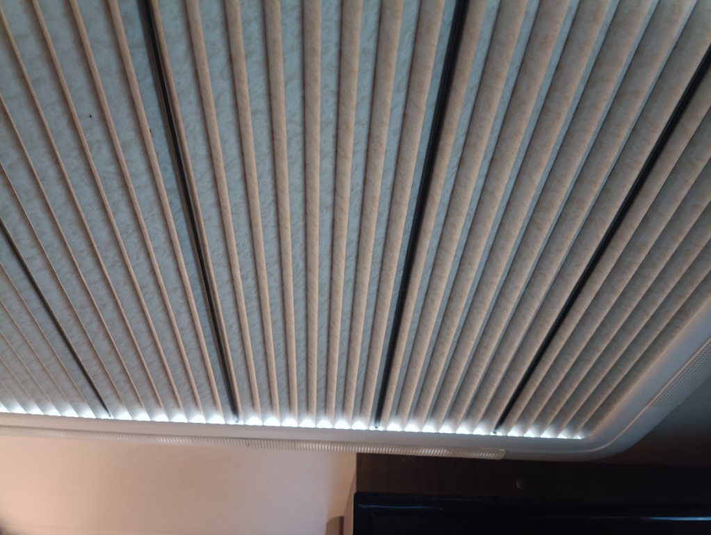

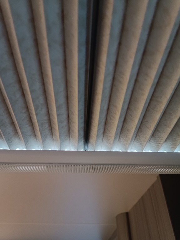

Hallo Zusammen,
ich hatte vergessen das Plisse am Heki (mit Kurbel) zu öffnen und war über üble Straßen gefahren. Seither ist, bei ausgefahrenem Plissee und schlechter Piste, regelmäßig das Plissee aus der Führung raus. Als Lösung habe ich die Flex-Stäbe von alten Flugdrachen (5 Stück) genommen, auf Länge gekürzt(ca. 2mm kürzer als Innenmaß Plisseeführung) und von unten in regelmäßigen Abständen in die jew. Falz des Plissees eingeführt. Seither keine Probs.. Das Plissee schließt und öffnet wie am ersten Tag.
Grüße aus Siena
Dirk
