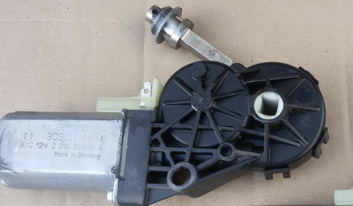

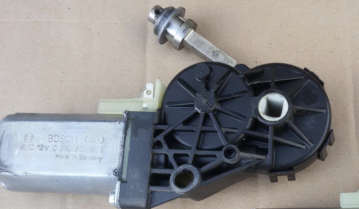

    Fehlerbschreibung:
    Treppe kann man hädisch rein und raus schieben
    Sie rastet in Fahrstellung nicht ein
    Schalter funtionieren hörbar. (Schieße Elektro-Problem aus.
    Ich lag natürlich schon mal drunter. Dieses Teil ist ist in Ordnung.

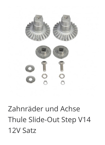

    Ich tippe auf Zahnräder innen drin ??
    Muss ich die Treppe komplett abnehmen? Sind das die Muttern, die man von unten sieht?
    Weiss jemand ob das die Teile sind, ggf. kaputt gehen?
    So ein Teil hang kaputt da rum ;)

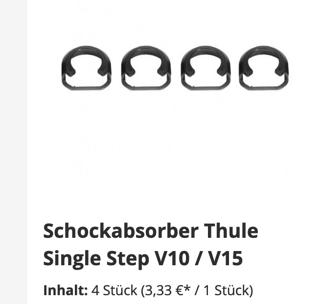

    Sollen die das Laut Klacken beim rein und rausfahren dämpfen ?

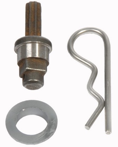

    Da hab ich, in Unkenntnis von Kalles Thema, ein neues Thema eingestellt:
    Ersatzgetriebe Thule Single/double step V10/V15.
    Ist ein Standard-Teil: Bosch 0390203268.

    Ich habe dazu mal Bosch angeschrieben mit den beiden unterschiedlichen Antrieben und gefragt, ob ich da von denen eine Bestellnummer für die Vierkant-Achse bekommen kann.
    Wir warten mal ab. :)
    Conny und Werner
  • So, Bosch hat sich gemeldet.
    Der Vierkant-Bolzen ist kein Bosch-Teil.
    Der Antrieb an sich hat auch eine andere Getriebeübersetzung.
    188,5 : 1 / 217 :1
    Er würde leider den Antrieb für die Stufe nicht empfehlen.
    Hat mir aber einen Servicepartner genannt, welcher den original Antrieb für rund 100€ verkauft.
    Einfach mal nach IBS-Gruppe schauen.
    Conny und Werner
