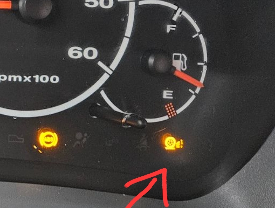

  • Hab jetzt nur ein Bild aus google ... aber die Leuchte die oben erwähnt ist, sitzt im Tacho und hat bei uns das beschriebene Verhalten...
    Nordsaarland (Region Bostalsee) - Hobby AK 725 FMC, JTDpower (EZ 05/2006) seit März 2022
  • Ja, das ist die „bernsteinfarbene“. So bei mir auch. Aber die leuchtet bei mir nur beim Start checkup. Nach der Bedienungsanleitung müsste sie aber dann ja auch leuchten, wenn ich mit dem Schalter deaktiviere, oder? Und daraus ergibt sich die Gretchenfrage für den Schalter/Druckknopf: heißt drücken (Schalter leuchtet) dann aktiviert oder deaktiviert?
