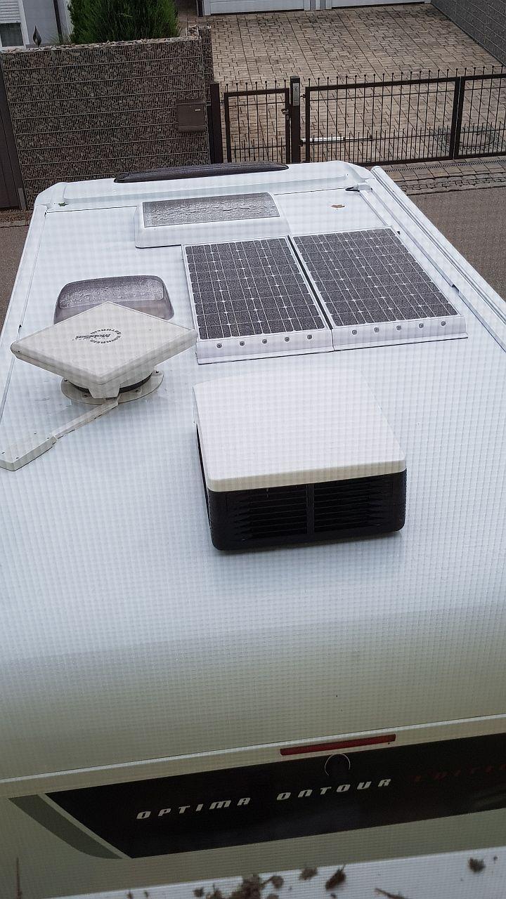

    Ich habe ausser meiner Solaranlage und der Klima kein weiteres Zubehör was stören könnte ( wobei das als Störquelle eh nicht in Frage kommt).

    Wir haben uns die TRUMA Aventa Compakt plus einbauen lassen. Wir haben uns für die plus entschieden da der Preisunterschied zur normalen Compakt nur 200 € waren /sind. Der Kühlleistungsunterschied von 500 Watt ( 1700 zu 2200 W) ist meines Erachtens schon stramm. Deshalb 200 € mehr investiert.
    Einbau erfolgte direkt bei TRUMA in Putzbrunn bei München.
    Saubere Arbeit - und sie läuft gut wie wir in unserem ersten Kroatienurlaub erfahren durften.
