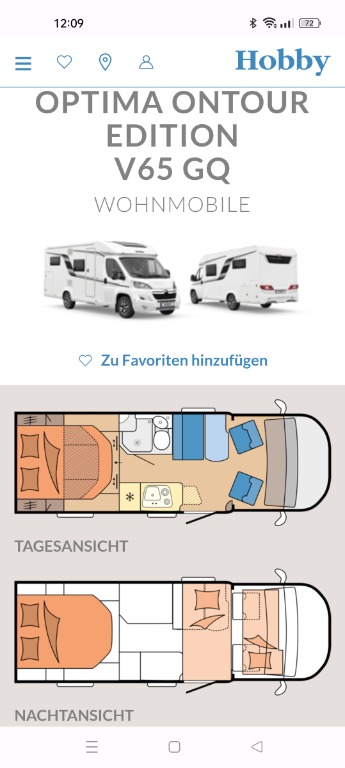

    Moin René,
    wenn das Zusatzbett in der Dinnete aufgebaut ist sollte beachtet werden, dass der Weg nach draußen/innen verbaut ist❗(Falls eure Tochter schon oder noch im Bett ist)
    Einen weiter Nachteil ist das Packmass und Gewicht von den Bauteilen. Sie nehmen ziemlich viel Platz beim Nichtgebrauch in der Heckgarage ein.
    Wir hatten es einmal aufgebaut und seitdem auf dem Dachboden eingelagert.
    Als Notlösung machbar aber für eine langfristige Möglichkeit meiner Meinung nach ungeeignet.
    (Wir sind auch nur zu zweit unterwegs)
    Das Extrabett war damals mit dabei 😉.
    Vielleicht solltet ihr euch das mal in Live und Farbe anschauen. Nichts ist nerviger als alles jeden Tag alles hin und her zu räumen um rein oder raus zu kommen.
    Evtl. habt ihr ja die Möglichkeit in eurem Umfeld.
    Aus welcher Ecke kommt ihr denn ❓
