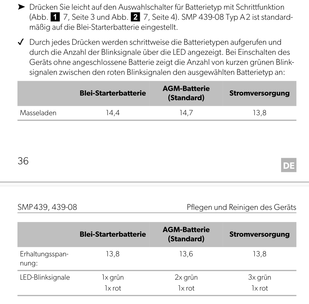

    Ich habe das Ladegerät gefunden, Domenic SMP 439-01
    So weit, so gut.
    Das Umschalten zwischen 3 Lademodi funktioniert auch, 1 oder 2 oder 3x grün blinken. Siehe Bild.
    Im Manual von Dometic steht das Ladegerät ist auch für Lithiumbatterien geeignet, sofern diese ein BMS haben.
    Bedeutet das dann, dass man eine LiFePo mit BMS im Modus 3 anschließen kann, diese aber konstant mit 13,8V versorgt wird und den Rest das BMS erledigen soll? Ladekennlinie ist doch etwas anderes.
    Und dann geht es mir noch um das Laden der LiFePo während der Fahrt. Gibt es da auch ein spezielles Ladegerät (und wo sitzt das) oder hängt die Aufbaubatterie dann nur parallel an der Starterbatterie? Ich habe wohl keinen Ladebooster.
