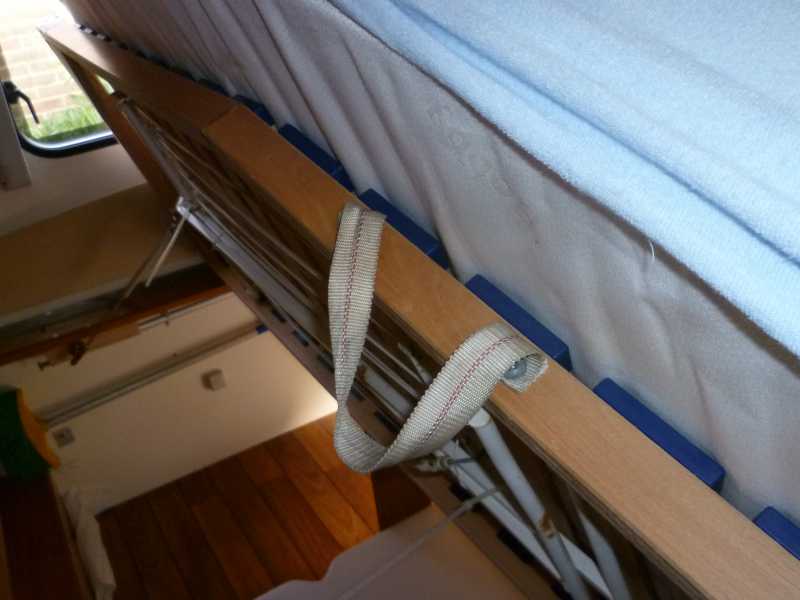

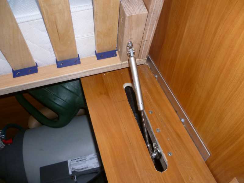

Hallo Hobbyfreunde,
Habe heute auch Gasfeder unter unser Lattenrost in unser Siesta T600FC 2008 gebastelt. Doch enige Stunden Arbeit die sich aber lohnen. Ich habe die Maszen die Herwig beschrieben hat genuetzt. Das Bett geht leicht hoch und bleibt selbststaendig stehen. Am Kuechenseite ist ab 2008 ein breiteres Brett eingebaut, deshalb eine Anpassung. Das Womo ist das Gleiche wie das von Charly. -
